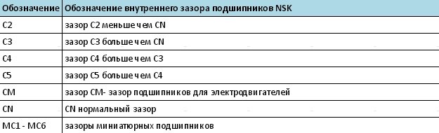

Мне не ясно, у одного зазор "CM" - для электро двигателей, у другого "CE", у третьего 101 мкм.
"CE" и 101 мкм на сколько это больше номинального?
AIR почитайте у производителя подшипников про радиальный зазор. Нет "номинального" - есть классы зазоров. CN, C2, C3, C1, CM...
Изменено пользователем psnsergey
5 минут назад, psnsergey сказал:
Это мне объяснять не надо. Все зазоры пляшут от номинального - CN. Спрошу по другому, 101 мкм.  это больше и или меньше CN и во сколько раз?
Изменено пользователем AIR
AIR это не все, что можно найти о зазорах. Есть ещё таблицы с указанием конкретных допусков в мкм для конкретных диаметров и классов зазоров...

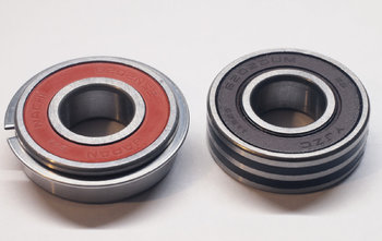

Поставил новый генератор, разобрал старый и убедился, что решение заменить генератор целиком было правильным. Подшипники сильно люфтят, щетки сточились, сальник уже пропускает внутрь генератора масло из вакуумного насоса. К счастью все детали оказались стандартные и по параметрам полностью соответствуют оригинальным. Потихоньку стал заказывать необходимые запчасти и тут неожиданно первая засада - родной задний подшипник 6202 имеет пластиковые стопорные кольца, а заказанный по размерам генераторный подшипник Nachi оказался с металлическим фиксирующим кольцом. И как теперь его монтировать? Подскажите, кто знает

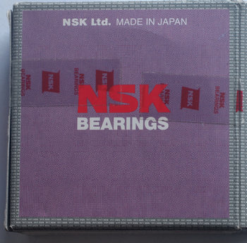

20.06.2020 в 17:34, Merlin17 сказал:
Что-то нет нигде инфы, как подделку подшипника NSK определить. Ни голограмм на упаковке, ни лазерной маркировки на металле
Кое-что все-таки есть. На задней стороне коробки довольно хитроумная печать, которую не так уж просто подделать, нужно хорошее оборудование. Неворуженным глазом розоватый фон кажется однородным, но при увеличении виден переплетающийся рисунок, который образует надписи GENUINE NSK. Защита конечно не супер-пупер, но явные подделки определить поможет. Правда ничто не мешает запихать поддельный подшипник в фирменную коробку или без коробки прислать, но это уже другая история
1754133592_NSK.thumb.jpg.ebabe87e105f34b10c673d6ef482719a.jpg    1243638267_NSK.thumb.jpg.f26f2abb42820178ae86a5664d7f1c2e.jpg
