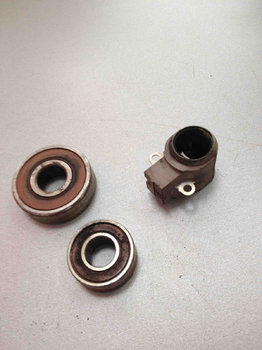

Подшипники генератора
Купил подшипнки:
1) FAG 622012RSR
2) NSK EP5B17127T1XDDGC01
Нужно ли менять оригинальную смазку для применения в генераторе?

Kosta02 до заднего подшипника не разбирал еще, но на переднем во всяком случае никакой полезной информации не было.
Денис Гитаров Ничего не понял. Подробно объясните что где когда...
41 минуту назад, Денис Гитаров сказал:
Kosta02 я не знаю какой подшипник стоял изначально, потому что не снимал его.
На основании чего вы тогда выбрали этот подшипник?
54 минуты назад, Денис Гитаров сказал:
Kosta02 по сути просто по размеру.
Размеры снимал кто? Все 3 размера мерили: наружный, внутренний высоту? Вы напишите все подробно, передний, задний... Вы когда к доктору приходите, тоже спрашиваете:  "-Доктор, а мне эти таблетки подходят??? " А что лечить собираетесь не уточняете, то ли триппер, то ли голова болит:D
Kosta02 к чему это написано все? Очевидно, что в интернете не так сложно найти размеры подшипников на конкретный генератор. Меня интересует, стоит ли вообще именно этот подшипник устанавливать в генератор или же он предназначен для другого и лучше купить другой.
1 час назад, Денис Гитаров сказал:
Это написано к тому, что через каждые 2 страницы появляется пейсатель, который фантазирует на тему применяемости тех или иных типов подшипников в генераторах. В место того, чтобы использовать те подшипники, которые рекомендует производитель. На 92 страницах этой темы уже не раз объясняли, что "размер"  - это не самое важное в подшипниках для генератора. Чтобы дать рекомендацию по применяемости, нужно точно знать что у вас стояло. Возможно там были тефлоновые кольца, или еще что-то... А интернетах блохеры много чего пишут.
Kosta02 производитель вообще ничего не рекомендует, потому что по каталогу запчастей отдельно от ротора этот подшипник не поставляется.
12 минут назад, Денис Гитаров сказал:
Может есть информация от тех кто ранее разбирал?
Kosta02 по фотографиям в подобных генераторах стоят подшипники без тефлоновых колец с маркировкой 279.
Kosta02 в лучшем качестве не найду сейчас, но помню что на одной из фото был koyo 279. В целом то есть в продаже такого размера подшипник под партномером тоеты, но я хотел узнать о целесообразности установки B15-69T1XDDW1NCXCE, который у меня уже есть. Пригоден он в качестве заднего генераторного или быстро из строя выйдет?
Денис Гитаров  DW уплотнение в генераторных подшипниках встречается, именно на задних. Сепаратор правильный. По смазке, если придираться, конечное есть вопросы, но она однозначно будет превосходить по параметрам общедоступные. Наружное кольцо массивнее чем у стандартных подшипников, значит некая "генераторность" присутствует. Мое мнение - ходить будет.
