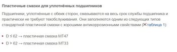

Смазка WT по умолчанию в подшипники SKF не закладывается. Если она будет заложена, это обязательно будет отражено в суффиксе. Минералка там

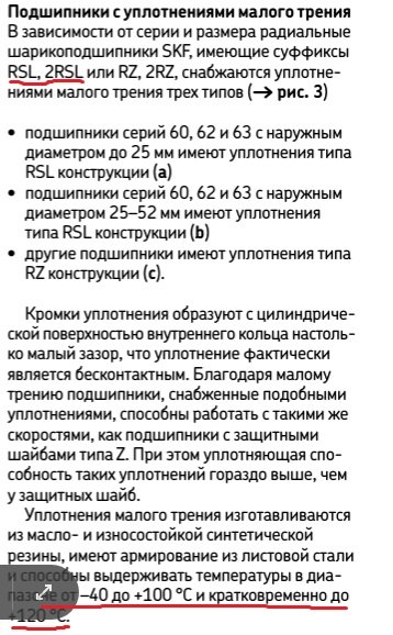

5 часов назад, Rost310 сказал:
Здесь вы как всегда не правы. Про уплотнение RSL в статье нет ни слова, там как раз таки идёт сравнение со стандартными контактными уплотнениями. Более того, есть вероятность что название HSL это общее название уплотнения низкого трения а RSL это просто его разновидность или как раз так и маркируются. По крайней мере никогда не встречал маркировку HSL в названии SKF, может не прав.
Это, уважаемый, хватит прав не прав.... Начните внимательно читать и анализировать! А не видеть чего вам хочется. В статье четко указано сравнение с 2RS1, которое по приведенной выше таблице превосходит по пыле- влаго- защищенности ваш 2RSL.
Вот официальная информация по температуре максимальной
А вот тож интересно про 2RSH, 2RS1 о температуре, а конце про обороты и температуру
Контактные уплотнения плотно вставляются
в выточку наружного кольца и обеспечивают
надежную герметизацию посадочного места
без деформации наружного кольца. Стандарт­
ные уплотнения изготавливаются из синтети­
ческого бутадиенакрилнитрильного каучука
(NBR) и имеют армирование из листовой стали.
Интервал допустимых рабочих температур для
таких уплотнений от –40 до +100 °С и кратко­
временно до +120 °C.
