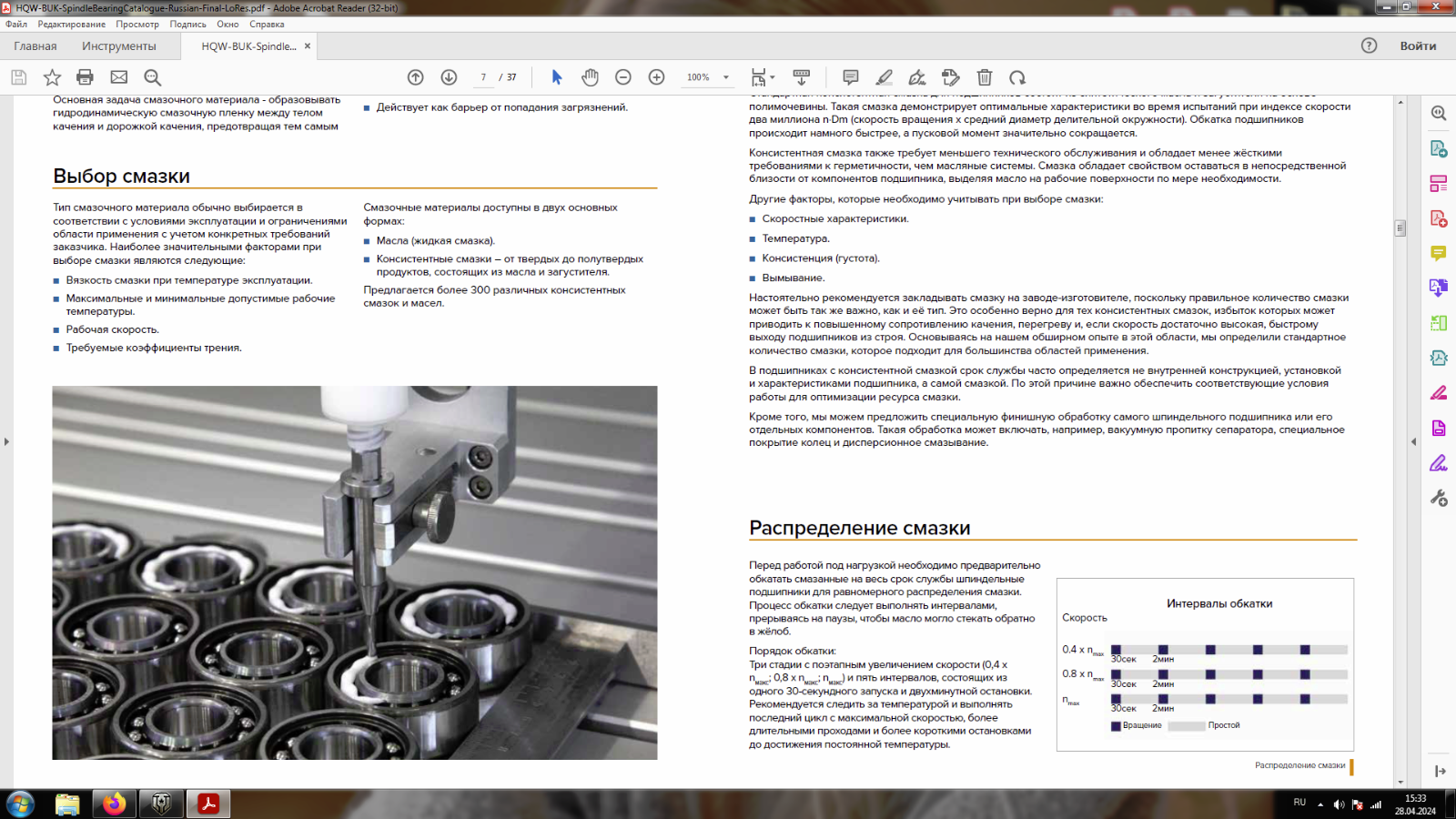

И да я смотрю 50%   смазки в генераторе - нормально себя чувствует- при одном : НО.
Если вы смазали то нужно подшипники прикатывать на холостых оборотах минимум 10-20 минут. в процессе прогрева
Чтобы смазка равномерно распределилась по всему объему подшипника. и улеглась.
Вот почему!
HQW-BUK-SpindleBearingCatalogue-Russian-Final-LoRes.pdfHQW-BUK-SpindleBearingCatalogue-Russian-Final-LoRes.pdf
Перед работой под нагрузкой необходимо предварительно
обкатать смазанные на весь срок службы шпиндельные
подшипники для равномерного распределения смазки.
Процесс обкатки следует выполнять интервалами,
прерываясь на паузы, чтобы масло могло стекать обратно
в жёлоб.
Порядок обкатки:
Три стадии с поэтапным увеличением скорости (0,4 x
nмакс; 0,8 x nмакс; nмакс) и пять интервалов, состоящих из
одного 30-секундного запуска и двухминутной остановки.
Рекомендуется следить за температурой и выполнять
последний цикл с максимальной скоростью, более
длительными проходами и более короткими остановками
до достижения постоянной температуры.
я на деле убедился что даже если катать эти смазки по максимому- то тот же полирес ЕМ отходи 50т км без проблем судя по тому что он вообще ненамекал на побег, усыхание и загустение., только цвет слегка поменял и стал темнее.
