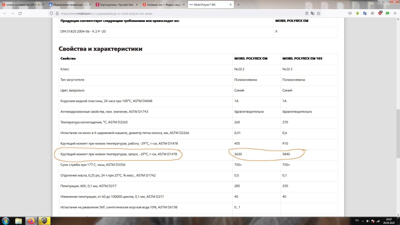

28 апреля 20242 г 9 минут назад, Vadim D сказал: Зимой, на холодную, при запуске, подшипники генератора не "жужжат" пару минут? нет.- потому что... Мобил полирекс имеет низкий крутящий монт при -29гр - эти параметры прописаны в техдоках смазки. и морозов ниже -25гр за зиму я невстречал. в москве самое низкое -24 утром. Я же заводил на холостых и ппомере прогрева на 1500об - до 700об смазка моментально прогревается. поэтому все супер. я из техдоков понял одно - мобил полирекс минеральная чисто номинально. по факту там смесь. из масел 2, 3 гр и добавок типо ПиБ и много чего еще...- стабилизаторов вязкости и тд- иначе они несмогли бы стабилизировать низкий крутящий момент при -29гр. на уровне хорошего гидрокрекинга 3гр))) Изменено 28 апреля 20242 г пользователем Андреас
