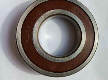

Купил подшипнки:
1) FAG 622012RSR
2) NSK EP5B17127T1XDDGC01
Нужно ли менять оригинальную смазку для применения в генераторе?

Вы похоже NSK настоящий в руках никогда не держали. Там "очень контактное" уплотнение. Никаких зазоров. Даже при кручении чувствуется плотный контакт. По фото можно оценить качество уплотнений, все достаточно плотно, ничего не проминается.
А что вы называете "вторым эшелоном" с более высоким качеством?
Наверное не держал). Снимите с одной стороны уплотнение и посмотрите подшипник на просвет, наведя на лампу. В районе внутренней втулки и уплотнения, светового ореола быть не должно. Это и есть именно контактное уплотнение. Если увидите свет, то нет там никаких контактов. Прямой путь для выхода смазки и захода пыли и грязи. И не факт, что это контрофакт, это может быть плановое снижение ресурса, заложенное заводом изготовителем. По крайней мере, пришел к такому выводу подержав в руках с десяток NSK. Лучше всего дела обстояли у подшипника автокондиционера, хотя структура упаковки, полиграфия, шрифт и прочие мелочи, на всех подшипниках был одинаков и с отличным качеством.  Для себя выводы сделал и не навязываю. У вас они могут быть совершенно другие.
