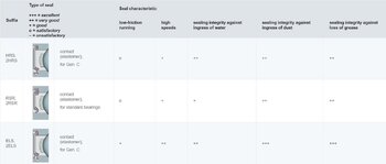

У FAG попалась интересная серия подшипников C-2HRS, расчитаны на 16900 об.
6203-C-2HRS-L038-C3_V.pdf

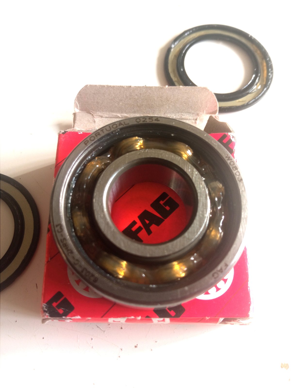

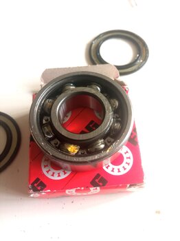

Взял на пробу в приводной ролик 6203, вскрыть пыльники иголками с нахрапа не получилось и решил отложить осмотр на "после".
15 минут назад, Ivan-01100101 сказал:
Не нужно пытаться подтолкнуть иглу под пыльник со стороны кромки уплотнения. Гораздо безопаснее проколоть иглой резину с краю и так пыльники легко достаются без повреждений кромок и деформации. Прокол потом не пропускает смазку, как пробка на аптечных флаконах.
SanTix спасибо, как раз без прокола не получалось, по этому и остановился.
6 минут назад, Ivan-01100101 сказал:
Прокол не страшен, он затянется (пыльник же герметизируется тоже за счёт упругости резины - прижимается к кольцам). Главное со стороны кромки не ковырять, как некоторые делают, так повредить пыльник очень легко.
Как и ожидалось, смазка не похожа на специальную. Заполнение менее 50%, по консистенции точно ниже NLGI 2.
