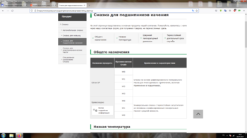

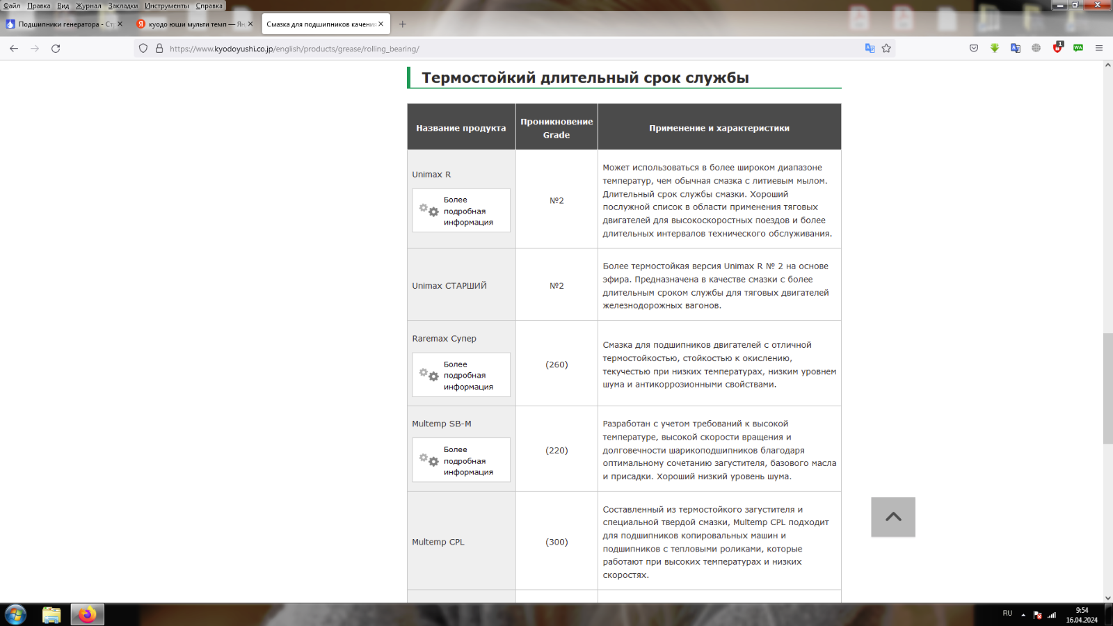

Ибо если зайти на сайт: https://www.kyodoyushi.co.jp/english/products/grease/rolling_bearing/
Мы увидим: данная смазка стоит в разделе: " подшипников качения", но помимо прочего есть графа: "Автомобильные смазки"- и там есть смазки - намного круче  чем универсальный - SRL;)
 Как по мне  если и выбирать смазки у kyodoyushi- то наилучшим вариантом будут вот эти две модели:
kyodoyushi  Multemp SB-M-:good2:
kyodoyushi   Multemp ET-R :good2:
:good2:Тут все как мы любим: высокотемпературность, полиэфирность, малошумность, полимочевинность, и пожизненность:yahoo:
 и заметте: пенетрация там в районе 220!)))
 NLGI 3)))
 Хотя имеются варианты на любой вкус и кошелек: исполнения NLGI от 0-3 :Connie_cleaning-glasses:
kyodoyushi- варит смазку под заказчика - под его требования и запросы.

https://www.kyodoyushi.co.jp/english/products/grease/rolling_bearing/multemp_sb-m/index.html
Multemp SB-M- это: Усовершенствованная версия Multemp SRL, которая широко используется для подшипников двигателей, с точки зрения температуры и срока службы. Multemp SB-M обладает превосходными характеристиками бесшумности и стойкости к заклиниванию.
NLGI3
