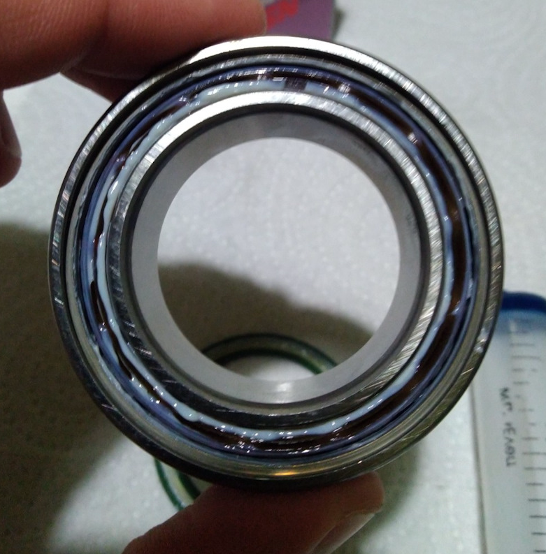

Нашёл фото на Драйве, вскрыли подшипник ( ZA-35BD219T1XDDUK-01 ENSL 712 ) с смазкой ENS (светлая, не прозрачная, молочного цвета).
Так что да, в китайском для макиты NS7 - Смазка: Kyodo Yushi/Multemp SRL

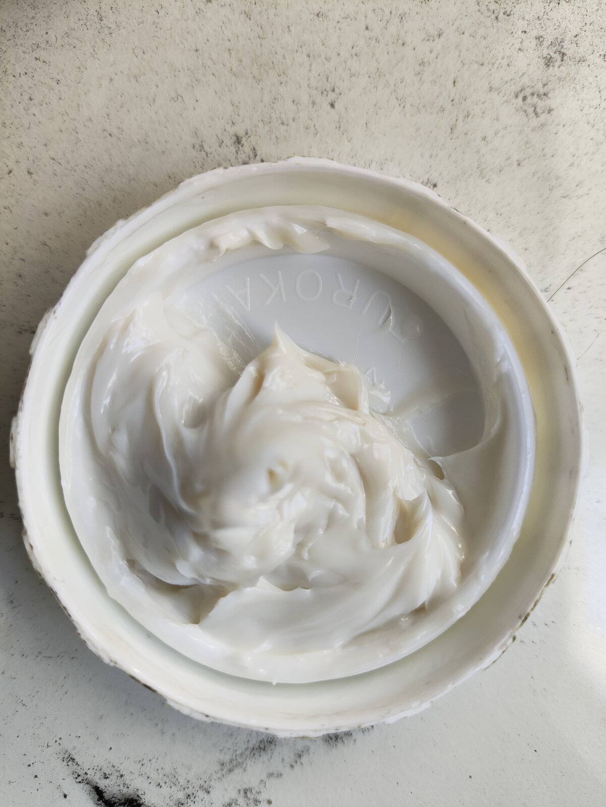

15.02.2024 в 14:32, Vadim D сказал:
Фото открытой?) Тактильно, на что похожа?
Запаха ни какого не имеет. Тактильно смазка как смазка. Однако после растирания, для пробы, между большим и указательным пальцем, не получается убрать смазку с пальцев после неоднократного вытирания пальцев с сильным сжатием об туалетную бумагу. По видимому смазка остается в папиллярных узорах в каком то количестве и продолжает смазывать, хм таких ощущений не было ни с одной смазкой. Обычно смазки легко вытираются с пальцев.
Заложил в морозилку на -32 град.
Изменено пользователем Perch
Приехал подшипник, заявлен как NSK B17-99 T1XDDG8C3E судя по всему из заказов партиями (в пакетиках по 10 штук). В агрегаторе запчастей мне прислали DDG вместо DDW, а там на коробке была смазка EA2. Но я от тех отказался, не стал забирать.
Смазка HAB.
Фото прикладываю, делал сам.
+Выдержка про смазку.
Был ли у кого опыт эксплуатации подшипников с такой смазкой? Как результат?
Про сам подшипник - визуально всё прекрасно, люфтов нет.
hab.pdf
Изменено пользователем VaRGaR

Результат, предсказуем вообщем то. Вязкость возросла, но как бы не сильно, я думаю не выше 100-130 сSt стала, смазка осталась абсолютно пластичной, без усилий спичкой перемешивается. Брал для роликов грм, может подшипники генератора вдруг надумаю перемазать.
