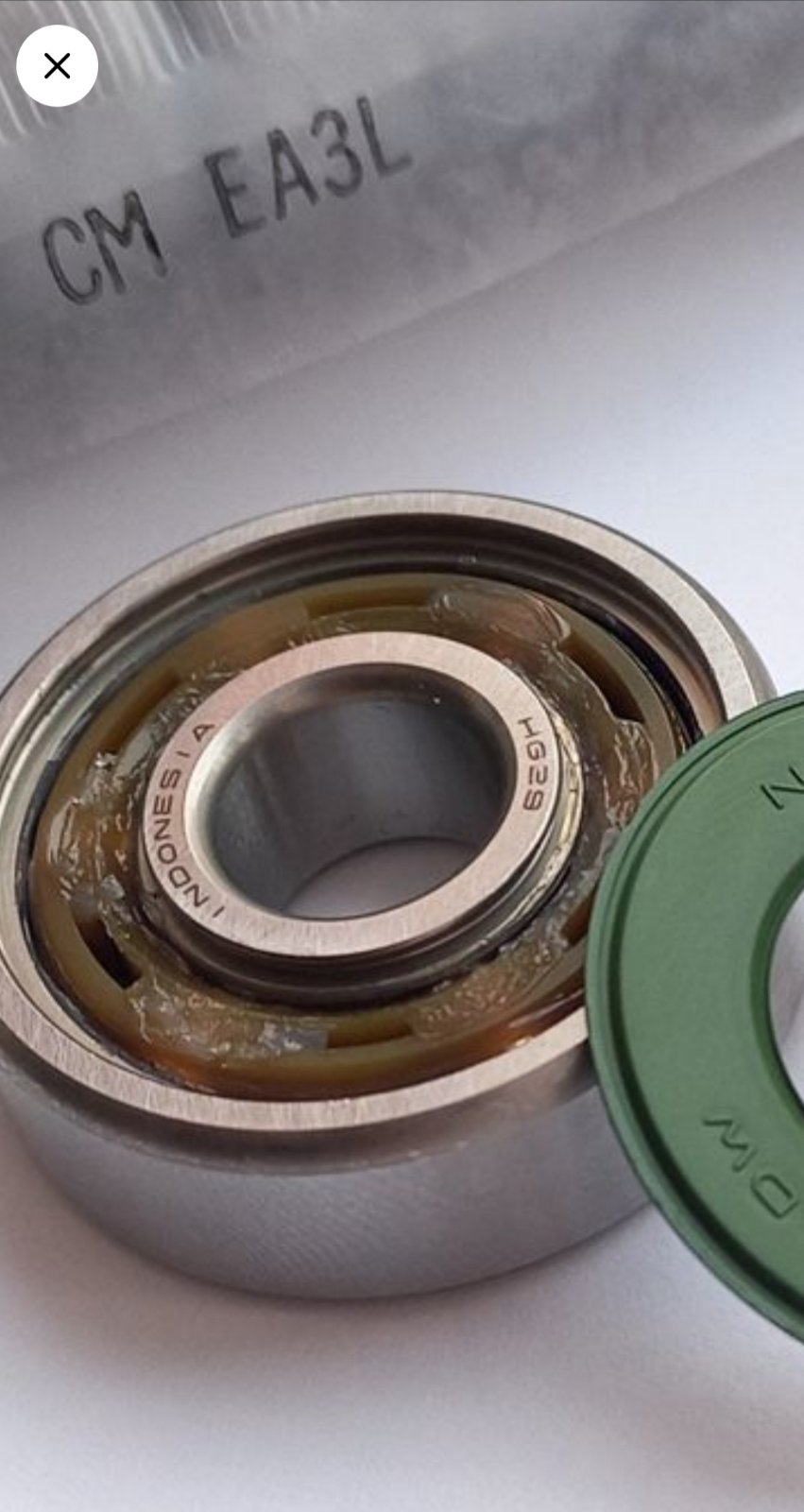

45 минут назад, VaRGaR сказал:
Привет! Купил ради интереса подшипник NSK для makita идентификатор: 6003 T1XLDDWCM. Вроде как Завод изготовитель: КИТАЙ, Hefei NSK Co. Ltd.
Рассмотрел поближе пыльник - вроде как очень похож на DDW.
Фото прилагаю.
Есть ли предположение (по цвету), что за смазка в нём? Какого то особого запаха от неё нет, можно сказать без запаха.
Это он и есть, ведь маркировка пыльника прямо указывает на DW.
Тут все пофеншую и подшипник и смазка и пыльник.

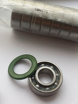

NS7 выглядет вот так
5 минут назад, Vadim D сказал:
позже я вскрою свой ОЕм подшипник и сравню с вашим фото :good2:
вскрыл....- кажется вы правы.
в ОЕМ подшипниках смазка белая. она не просто белая а цвета слоновой кости.
Видимо УШМ считают  относительно не горячими.

Вот такая смазка еще бывает. В общем надо всегда у поставщика спрашивать что внутри.
1 минуту назад, Vadim D сказал:
видимо там идет исполнение под конкретные  задачи.

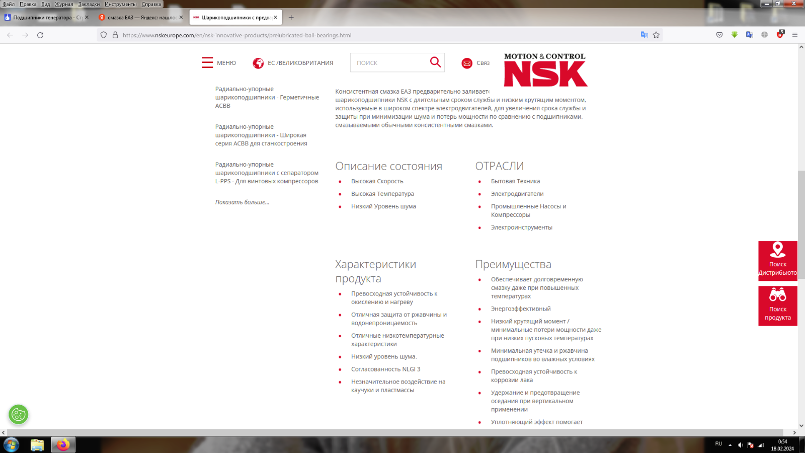

278394040_.thumb.png.9ee59736eeb215fc9f90e0dfbbb24731.png774421060_.thumb.png.80d5662551125d04b787c213f84c7b6b.png
https://www.nskeurope.com/en/nsk-innovative-products/prelubricated-ball-bearings.html
NSK EA3 новая смазка я на нее не могу найти техдоки с параметрами чтоб посмотреть: тип загустителя /состав базового масла, и  кинематическую вязкость.
Известно лишь что она имеет консистенцию NLGI 3
11 минут назад, Андреас сказал:

4 часа назад, VaRGaR сказал:
К чему вопрос? Если у продавца написано что смазка в нем NS7 - Смазка: Kyodo Yushi/Multemp SRL :)
9 часов назад, I Fixit сказал:
Она же у NACHI идёт как "9".  У NTN/SNR это 5К. В общем самая массовая. Для генератора подойдет МА7(полимочевина+синт), ЕА3(полимоч+минералка), ENS(полимоч+синт).
Вопрос в том, что и Макита с приличной смазкой стоит не на много дешевле оригинальных. По этому, взял обычные подшипники в ролики на обкатку. Пересмазал их на недорогой ROX ESTER GREASE и жизни радуюсь. Уж всяко лучше и дольше NS7. А на сколько лучше, время покажет.
Там где покупал - ничего о смазке написано не было :) А на вопрос продавец пока не ответил.
Сделал эксперимент - положил подшипник в морозилку на ночь с термометром, утром при -31 он вращался процентов на 30-50 потуже, но мягонько. Иголкой поперемещал смазку, мягкая.
рядом с ним положил тубу funchi urethyn e2 - она тож осталась мягкой, но поплотнее явно чем при комнатной температуре.
Заметил, что смазка которая была в подшипнике не вот прям липла к иголке - её смещаешь и она смещается. А funchi urethyn e2 - двигаешь, а она прям липнет к металлу и если плавно убирать иголку растягивается (как сыр в пицце расплавленный) и очень плохо счищается с иголки, только тряпкой убрать получается.
