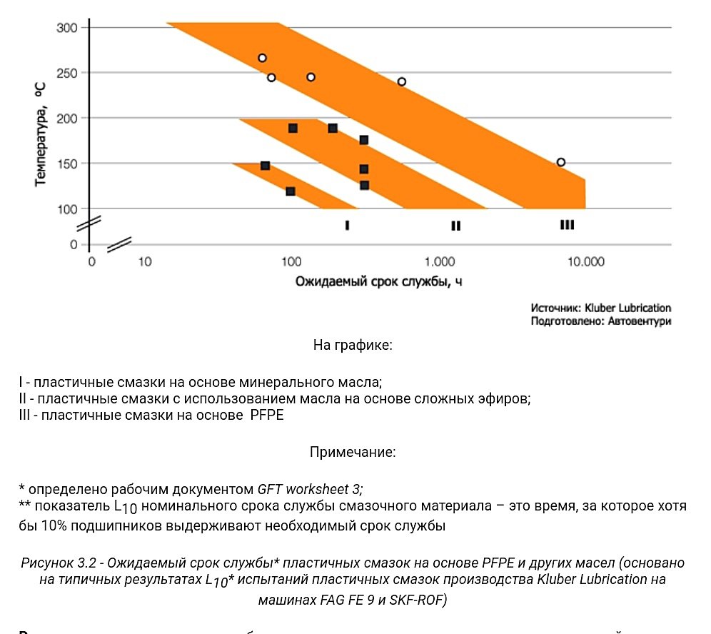

15 апреля 20242 г В материалах SNR указывются очень привлекательные свойства для PFPE смазок: https://www.snr.com.ru/e/lubrications_1_2.htm В развес, за разумные деньги попадается Томофлон СПШ-180, но не увидел на форуме интереса к этой смазке, это связано с недостатками самой смазки PFPE или имеются вопросы к конкретному производителю?

15 апреля 20242 г 12 минут назад, Ivan-01100101 сказал: В материалах SNR указывются очень привлекательные свойства для PFPE смазок: Предлагаете мне PFPE смазку закладывать? Она у меня есть. НО я думаю у клиентов денег не хватит со мной расплатиться после этого. Да и в свои подшипники рука не поднимается. Все же в PFPE смазке наполнитель PTFE (которому в подшипнике делать нечего, чтобы там не писал производитель). Изменено 15 апреля 20242 г пользователем I Fixit
15 апреля 20242 г 12 минут назад, Ivan-01100101 сказал: В развес, за разумные деньги попадается Томофлон СПШ-180, но не увидел на форуме интереса к этой смазке, это связано с недостатками самой смазки PFPE или имеются вопросы к конкретному производителю? конечно же ко всему отечественному
15 апреля 20242 г 8 минут назад, Ivan-01100101 сказал: Томофлон СПШ-180, но не увидел на форуме интереса к этой смазке, это связано с недостатками самой смазки PFPE или имеются вопросы к конкретному производителю? Это связано с "религией". Все что сделано у нас, это всё априори плохо). Маркетинг не зря большие з/п получают))).
15 апреля 20242 г 14 минут назад, Ivan-01100101 сказал: В материалах SNR указывются очень привлекательные свойства для PFPE смазок: https://www.snr.com.ru/e/lubrications_1_2.htm В развес, за разумные деньги попадается Томофлон СПШ-180, но не увидел на форуме интереса к этой смазке, это связано с недостатками самой смазки PFPE или имеются вопросы к конкретному производителю? Где-то приводил пример генераторной PFPE смазки, но это скорее исключение, чем правило. Эти смазки, в основном, низкоскоростные и вызывают повышенный износ.
15 апреля 20242 г 6 минут назад, Vadim D сказал: Это связано с "религией". Все что сделано у нас, это всё априори плохо). Маркетинг не зря большие з/п получают))). "Религия" возникла после многих проб и ошибок. У меня нет столько денег скупать все наше г. по цене зарубежных смазок и даже выше. К сожалению это уже всего у нас касается. Мне это и даром не надо. Если вас устраивает- пробуйте.
