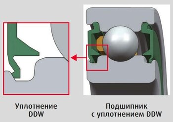

Назначение уплотнительных колец на наружных обоимах по версии NTN:
В заднем подшипнике обычно используется свободная посадка между внешней обоимой подшипника и корпусом. Алюминий часто используется в качестве материала корпуса. Если внешнее кольцо подшипника проворачивается, то это вызывает износ корпуса. Для предотвращения износа NTN разработали компенсационные подшипники с уплотнительным кольцом, расположенным на наружном кольце. Это кольцо имеет большой коэффициент линейного расширения и отличную термостойкость
Краткое отличие от обычных подшипников в том же размере (для тех кому лень читать первоисточники на английском):
1. Металл используемый в подшипниках имеет другой химический состав и другие методы его обработки  (заявлен в 4-10 раз больший ресурс)
2. Боковые уплотнения имеют специальный высокотемпературный состав, двойную уплотнительную кромку с низким коэффициентом трения в местах соприкосновения с внутренним кольцом.
3. Сепаратор подшипника выполнен из полиамида - выдерживает резкое изменение скорости вращения, позволяет более точно удерживать шарики при любых температурах.
4. Смазка - используется высококачественная (и очень дорогая ,в розницу такую купить практически невозможно), базовые масла - эстеры, эфиры, загуститель - мочевина, плюс специальный комплекс присадок для устранения проблем характерных для условий эксплуатации в генераторах (высокая температура, вибрация, отслаивание).
Все вышеперечисленные пункты позволяют продлить ресурс подшипника до 6000 часов работы двигателя, при использовании обычного подшипника ресурс не превысит 1000-1500 часов.

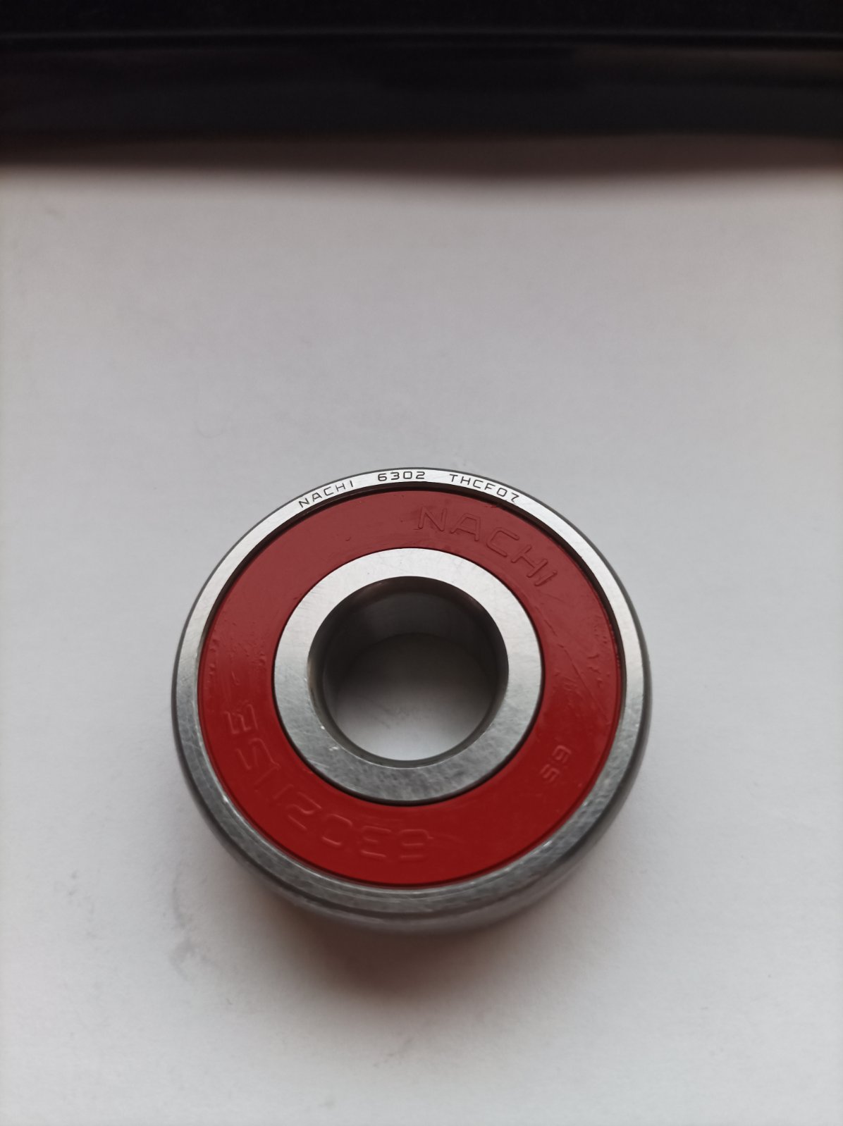

Пришёл подшипник NACHI 62022NSE9C3, хотя заказывал NACHI 62022NSE9CM, это задний маленький . Буду делать возврат, из принципа, C3 дешевле CM. Но стоит ли перезаказать C3 вместо CM?
И куда штрихкоды ведут с упаковки подшипников?
Наверное в гараж к "почетному халявщику и Лентяю Oil-Cluba" :)
1 час назад, Husc сказал:
Кстати, на маленьком нет страны производства. Подделка?
Да кому он нужен подделывать?))) Это же не Koyo и не NSK)))
На самой обойме смотрите. На резине, или на металле. Скорее всего на резине japan будет.
У меня такой в роликах сейчас ходит.

Vadim D маленький вскрывать не буду, на фото большой
2 минуты назад, Husc сказал:
Может и не подделка, но и не генераторный подшипник. У генераторных с внутренним контуром вращения уплотнения пыльников другие. А этот подшипник с пыльником под внешний контур вращения.
7 минут назад, Perch сказал:
А как определить? У меня в роликах, например, родные, с внешним контуром вращения, стояли "генераторные", которые с внутренним контуром вращения. С завода. Они же стоят на некоторых генераторах ММС.
Да видно невооружённым взглядом. Кромки пыльников резко отличаются. Посмотрите фотки оригинальных генераторных подшипников несколькими страницами выше, отличия увидите.
4 минуты назад, Perch сказал:
Это которые с низким коэффициентом трения? Для снижения усилия страгивания? Так никто и не утверждает, что NACHI генераторные. Они универсальные. В том числе и для эл. двигателей. А те, узкоспециальные.

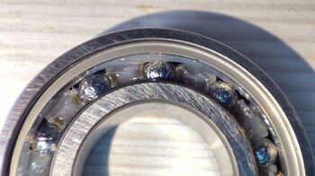

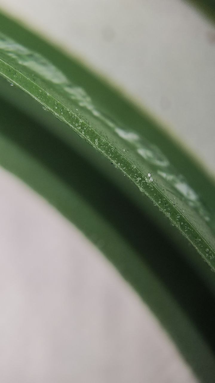

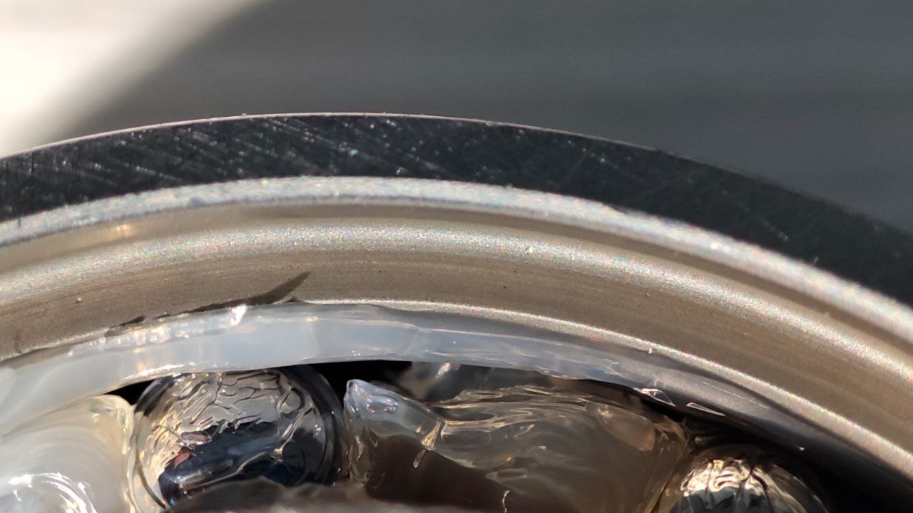

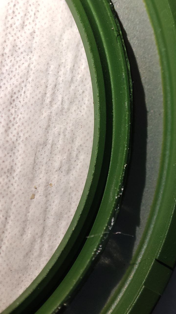

Привет! Купил ради интереса подшипник NSK для makita идентификатор: 6003 T1XLDDWCM. Вроде как Завод изготовитель: КИТАЙ, Hefei NSK Co. Ltd.
Рассмотрел поближе пыльник - вроде как очень похож на DDW.
Фото прилагаю.
Есть ли предположение (по цвету), что за смазка в нём? Какого то особого запаха от неё нет, можно сказать без запаха.

Ну какие тут могут быть предположения? В зависимости от назначения и моделей в таких подшипниках кладут разные смазки. NS7, MA6, MA7, ENS и т.д.
Вам проще спросить марку смазки у поставщика. Она указана на ящике и на упаковке в которой их по 10 штук.
