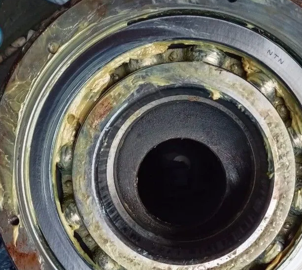

Продавец поделился своей фоткой клюбера 72 отработавшего 4500 моточасов (при температуре 50-90гр, в круглосуточной эксплуатации) в большом генераторе (конечно это не подкапотная эксплуатация, а в чистом помещении), с его слов к концу эксплуатации он становится похож на варёную сгущёнку по консистенции:
Изменено пользователем VaRGaR
1 час назад, VaRGaR сказал:
.....продавец поделился своей фоткой клюбера 72 отработавшего 4500 моточасов (при температуре 50-90гр, в круглосуточной эксплуатации) в большом генераторе (конечно это не подкапотная эксплуатация, а в чистом помещении), с его слов к концу эксплуатации он становится похож на варёную сгущёнку по консистенции:
На обслуживании у него оборудование стоит десятки миллионов, и как он пишет, что  даже Клюбер72 не рискуют использовать производства  21 года...  (смазывают подшипники генератора, каждые 1500 и 4000 м/ч...)   Что за оборудование- ХЗ...
Интересно: что за генератор с подшипником на фото? Похож на подшипник ролика ремня.
5 минут назад, SanTix сказал:
Я думаю дизель-генератор:)
Без масштаба сложно понять. Может и  генератор ГЭС) (шутка).
1 час назад, Vadim D сказал:
На фото резьбовые отверстия. Меньше М6 в силовых конструкциях не применяют. Так что наружный диаметр подшипника минимум 100-120мм, а скорее и того больше.

Подшипники точно не прегреваются? Подшипники очень крупные, но GHY72 при частоте 1000-1500 оборотов, на которых обычно работают генераторы, должен нормально работать. С виду будто выше обычных температуры. Сколько отработали эти подшипники, по регламенту тут довольно частая замена.
Вижу на крышказ замена через 1000-1500 часов. Если Клюбер отработал 4000-4600 часов и при этом подшипники не заклинили и можно было его сменить и они снова работают - отличный, ИМХО, результат! Что с ним не так?
