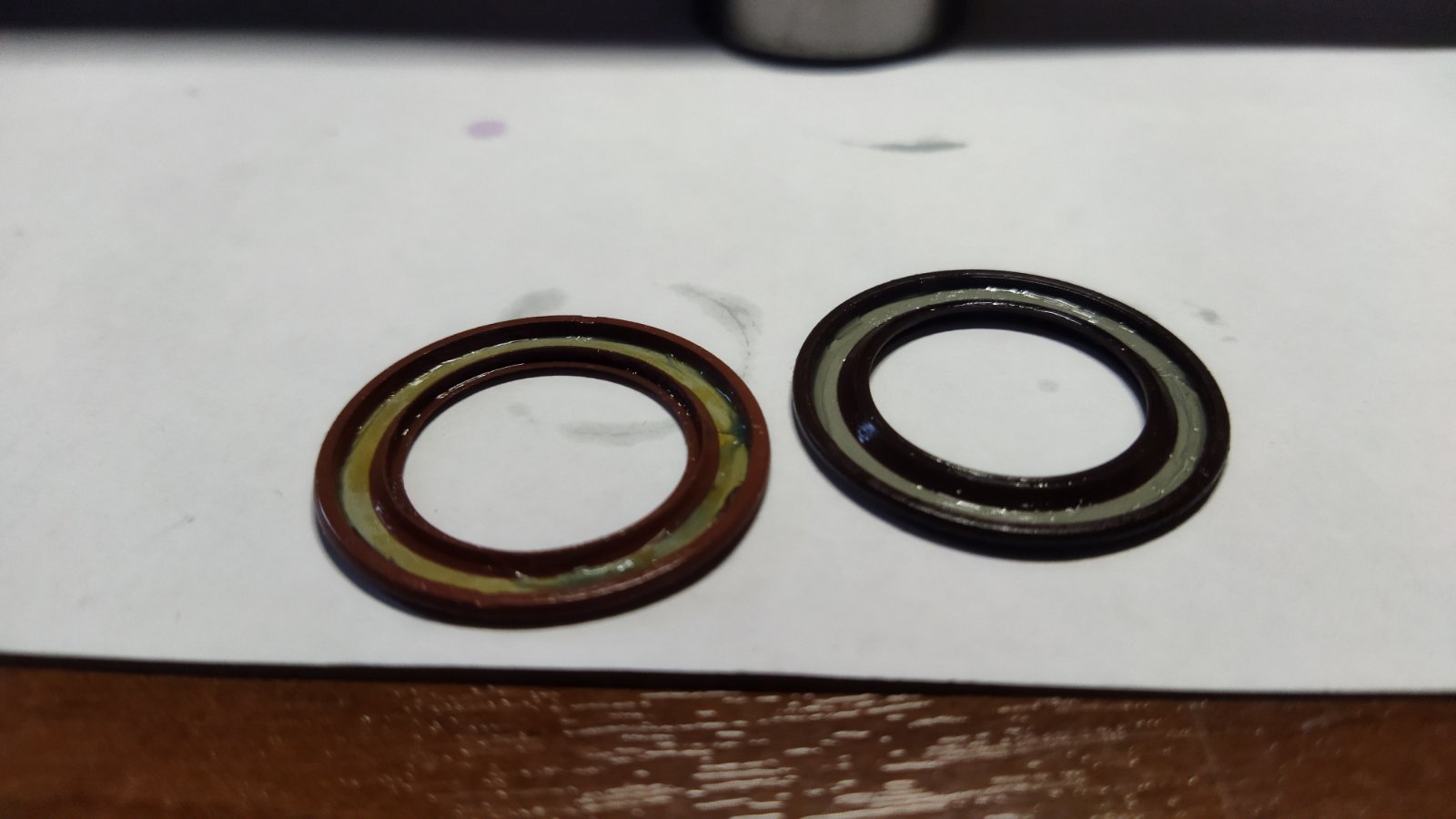

 Чтобы понять оригинал или нет - достаточно просто вскрыть 2 подшипника и внимательно сравнить их с тем, что стояло у вас в оригинале до этого- делов на 2 минуты.:Connie_cleaning-glasses:
 Вот я например покупаю оригинал- и он 100%  потому что я вскрываю и проверяю содержимое.
IMG_20230304_151835.thumb.jpg.9c1b8b24c60ec44ce2fc180a8fc38a2c.jpgIMG_20230312_165152.thumb.jpg.d5e875799685e1c59e586045f6260a84.jpgIMG_20230312_165313.thumb.jpg.5f6f3ff620d0a05193544b7e88145574.jpgIMG_20230312_170914.thumb.jpg.10d7c09004cae896c02163f98d3e9f83.jpg

Это вот всё мне пишет человек разбавляющий смазку в подшипниках непонятным маслом?)))
