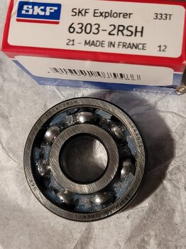

3 часа назад, МаксимГомель сказал:
Добрый вечер. Нужна консультация более грамотных.
Есть новые подшипники, СКФ, КАРГО и КОЙО(1шт).
Мыть и или не мыть? Если мыть, то  RENOLIT HLT 2 подойдет ли для закладки(подшипники поставлю в генератор)?.
По внешнему виду и люфту сердце "лежит" к СКФу.
Спасибо.
Koyo и SKF подделка 100%.
SKF научился определять по чёрному антикоррозионному покрытию внутри и по более тонкому сепаратору чем у других. Правда пришлось выкинуть пару подделок).
KOYO не знаю как отличить. Они сильно зависят от страны привоза. Ну очень все разные, хотя и не факт что подделка. По этому просто не беру их.
Больше всего нравятся NACHI. Подделок пока не встречал.
