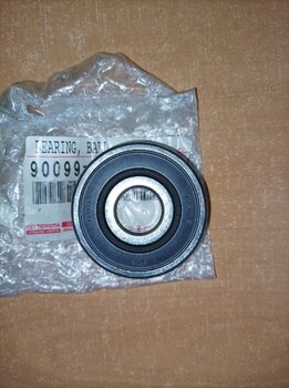

Вот ёщё, ребята из Красноярска с Дрома ("Pimenovalexei" ) скинули фото 90099-10166 с обеих сторон:

4 часа назад, Алексанлр сказал:
Может у меня паранойя,но этикеточка мне больше внушает доверие как у с Ebay. (Вот ещё  https://www.farpost.ru/vladivostok/zapchasti/podshipnik-sharikovyj-toyota-90099-10166-109996559.html )
С Ebay краше. Чёрная кромка, серая резина. Второе фото не понять. Качество фото не для оценки. Возможно подшипник тот же, но фасуют разные.
Кто его знает откуда беруться оригиналы.

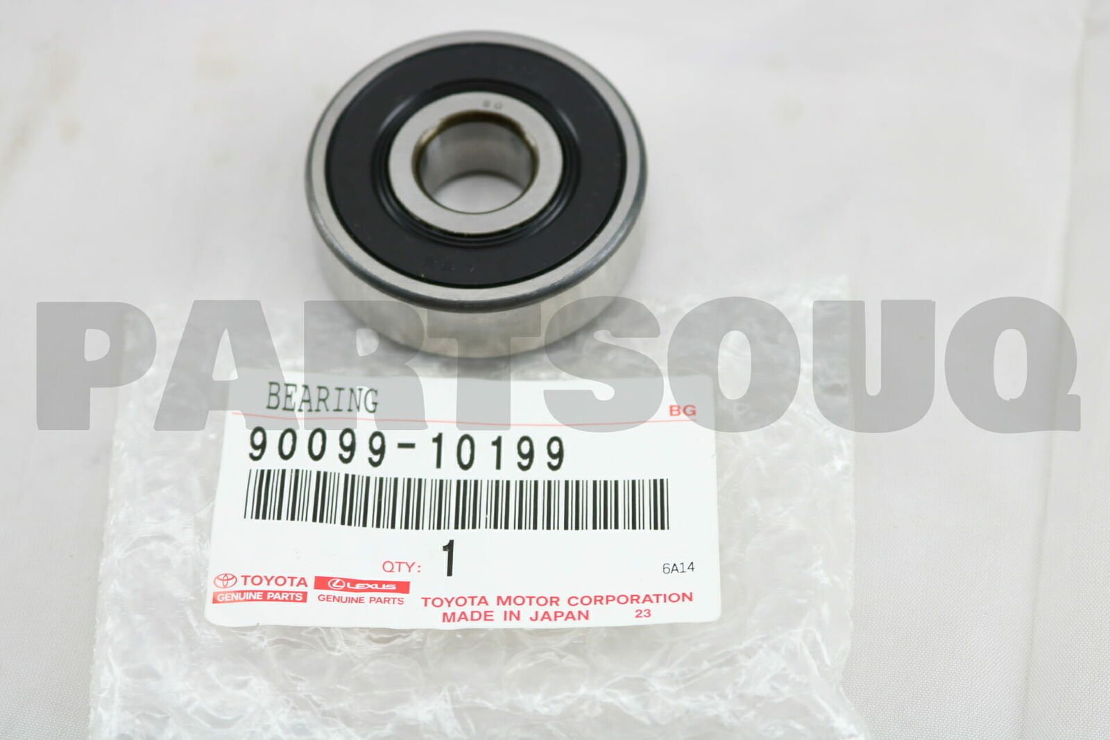

Всем спасибо за помощь!  Всё-таки заказал  90099-10199, чтобы спать спокойно, и как грится-  "поставить и забыть ."..
15 минут назад, Алексанлр сказал:
Всё равно, не забудьте фото 90099-10199 тоже выставить. А мы вам за это  долгой эксплуатации пожелаем).

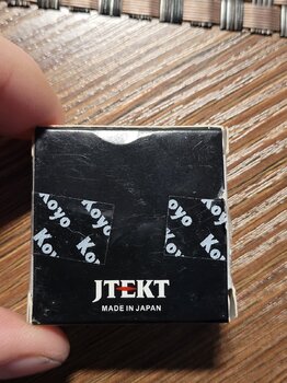

А вы можете  коробки  из под  обоих показать со всех сторон, и как давно вы их брали? У Koyo что то  не оч. на оригинал похожи...
Koyo иначе коробка  должна выглядеть. А за последние 2 года на них еще и QR код ставится

Сегодня с автомагазина забрал. Заказывал именно для "гены". Заказывал 24.12.23.
