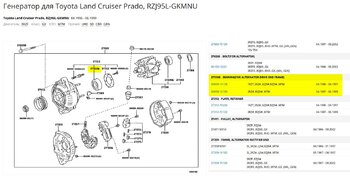

toyota 27060-75150
denso 102211-5052.
Данные по передниму подшипнику рознятся. В связи с этим вопрос, совершенно случайно, кто  либо в живую чинил этого "зверя"? Может подсказать номер переднего подшипника?

Для того чтобы не гадать, вам лучше пробить все по винкоду на машину в оригинальном каталоге.

Ребят, не подскажете, по мануалу подшипник генератора передний идёт Toyota 90099-10199 (15х16х14), и можно ли вместо него установить подшипник  Toyota 90099-10166 (15х16х14), который на  EXIST проходит как "ПОДШИПНИК ВАКУУМНОГО НАСОСА"?
23 минуты назад, Алексанлр сказал:
Не стоит этого делать - генераторные подшипники специальные, и сильно отличаются от обычных  по всем параметрам кроме размеров...
