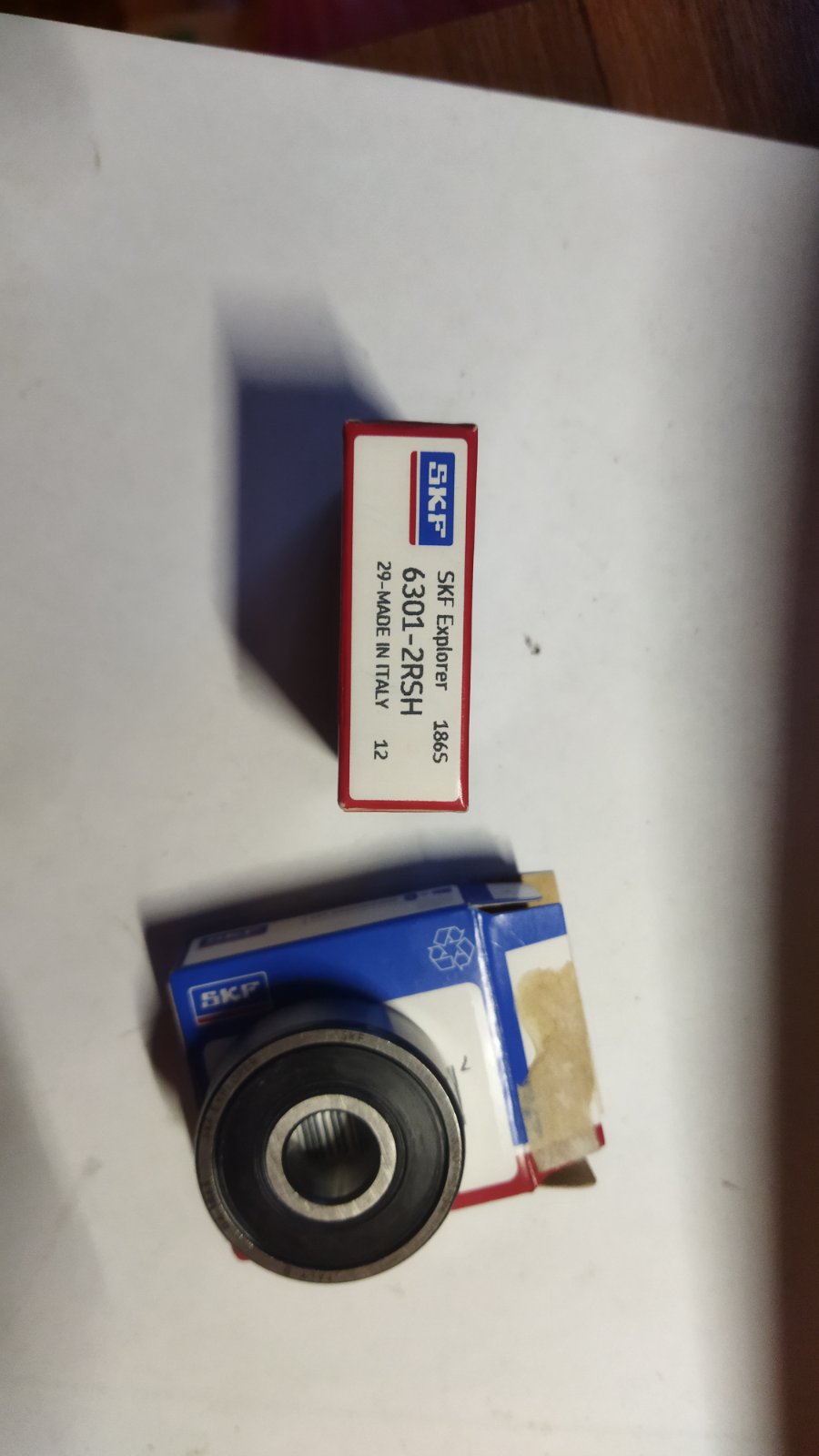

Подождите заказывать вы сначало пробейте по вину свой генератор в экзистовском каталоге- там же найдете оригинальные партнамеры на подшипники- узнайте цену я думаю они в районе 1000р.- это копейки...
Не найдете оригинал- купите SKF 2RSHC3.( в исполнении: Explorer )- он будет самым лучшим решением  - на замену оригинала.
 вот как у меня примерно:IMG_20231115_083820.thumb.jpg.9b66738f75e617ff4a0dfec4bd1b2217.jpgIMG_20231115_083833.thumb.jpg.bba3e5809878e9940f371ed1f2e3f1dc.jpgIMG_20231115_083839.thumb.jpg.2722b8d5ed6eea689e73d64496776225.jpg
