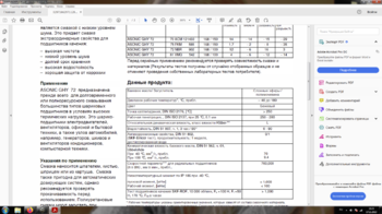

судя по всему данная медель ничем не хуже Kluber Asonic Ghy 72
Очень опрометчивое заявление - GHY 72, как минимум особо чистая (фильрованная) и она так-то эфирная, а этот Полирекс, похоже - полусинь. Они просто в несколько разных "весовых категориях", для генераторов может и схожи, но Asonic не только для генераторов.
SHC  -

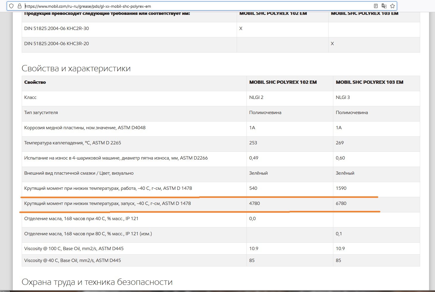

 тут рабочая температура в -30 заниженна потому, что данная смазка при данной температуре обязана хорошо прокачиваться по системе смазки- то есть не следует путать с пурпойнтом который заметно ниже. и Работа на сниженном крутящем моменте при пониженных температурах.
Тут вполне может быть смесь гидрокрекинг 3гр+ ПАО+эстеры(АN)
 Ну даже полусинтетика,  на гидрокрекинге от -40 у всех, а тут синтетика на -30- что то не верится в правду.
 Обратите внимание на очень малый крутящий момент при -40гр. :
 Индекс вязкости базового масла    108( намекает тут смесь, что то среднее)

4 минуты назад, Vladimir-K сказал:
А у нее вязкость разве не 26
Нет - около 100 сСт и у той и у другой

Вывод : ASONIC GHY 72 и  MOBIL SHC POLYREX 102 EM - одного поля ягода))):drinks:
53 минуты назад, Андреас сказал:
Я всё же считаю, что они слишком уж разные, чтобы так сравнивать. Например ничего неизвестно о скоростных свойствах этого Полирекса. Именно это и мел ввиду, что не торопился бы их приравнивать к друг другу.
И таки именно высокий ИВ не особо характерен для эфирной основы 100 сСт, зато вполне характерен для смеси ПАО+кряк (хороший). Но при этом у этого Полирекса тоже ИВ не ахти. Попахивает смесью сравнительно маловязкого ПАО, высоковязкой минералки или кряка и немного АН, которые по ИВ совсем средненькие, поэтому сильно много и не добавишь и основные базы на АН все вязкие. Если эфиры и есть, то их мало, т.к. водостойкость заявляется высокая.

Кто вам сказал что там Кряк???- я думаю его максимум 5% для растворения присадок, но не более, параметры говрят что тут практически полностью на 4-5 групп
Вы сравните тех доки масла ПОЕ 68 и техдоки мобила а именно индекс вязкости базового масла и параметры вязкости с температуй застывания- и увидите что там база на густых ПАО и ПОЕ- там цифры с  клюбером очень близки.
Короче смазка огонь!))- надо брать.;):sarcastic:
1 час назад, SanTix сказал:
ИМХО, это очень дохрена для смазки с базой 100 сСт
там нету 100сст там в районе 85-87сст-  это ПАО с ПОЕ смесь
 Клюбер Асоник сделан на чистом ПОЕ 68- там и вязкость ровно 70сст
 по температуре замерзания оба идут на чистые -40гр.- оно и понятно - это норма для такой вязкости.
короче сравните 2 техдока и увидите что смазки очень по параметрам близки.
 ради интереса можете взять густые  ПОЕ и ПАО  и сравнить с параметры чистых масел с смазками.
