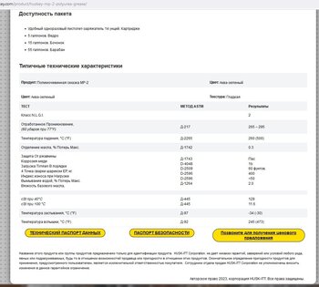

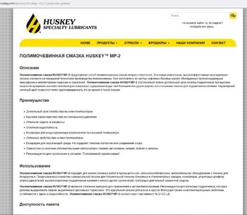

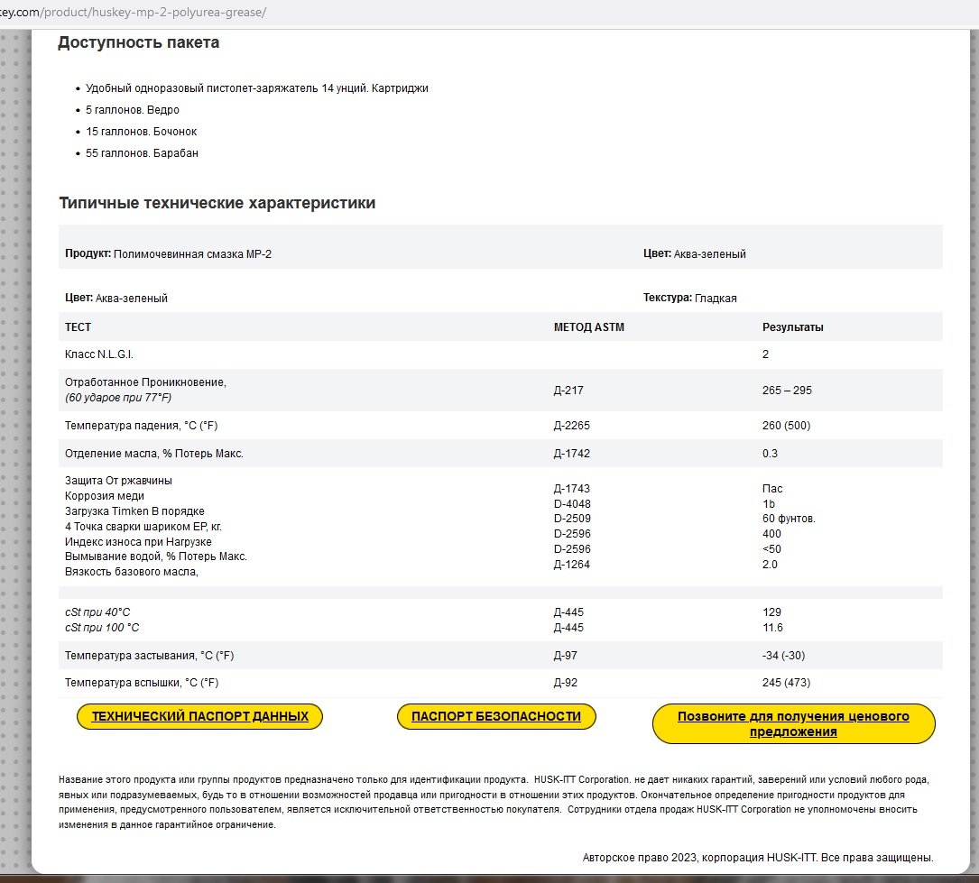

Описание
Полимочевинная смазка HUSKEY MP-2 представляет собой полимочевинную смазку второго поколения. Эта новая уникальная, высокоэффективная многоцелевая смазка основана на передовой технологии производства полимочевины. Оно изготовлено из чистых нефтяных базовых масел, обогащенных противозадирными присадками и ингибиторами коррозии и окисления.  Полимочевинная смазка HUSKEY MP-2 обеспечивает более длительный срок службы подшипников при высоких скоростях вращения, высоких температурах и высоком содержании воды, чем большинство других широко используемых смазок для подшипников качения. Характерный зеленый цвет позволяет легко идентифицировать его во время и после смазки.
Преимущества
  • Длительный срок службы при высоких температурах.
  • Высокие характеристики при экстремальном давлении.
  • Отличная защита от ржавчины.
  • Отличная водостойкость.
  • Безвреден для медьсодержащих компонентов при высокой температуре.
  • Отличные свойства при низких температурах.
  • Безвреден для окружающей среды. Не содержит тяжелых металлов или соединений хлора.
  • Совместим со многими уплотнительными материалами, такими как неопрен, нитрил, Хитрел и силикон.
  • Рекомендуется для применения в условиях “Пожизненной герметизации”.
Использование
Полимочевинная смазка HUSKEY MP-2 подходит для многих сложных работ в промышленном, сельскохозяйственном, автомобильном оборудовании и технике для бездорожья. Предназначена в качестве универсальной смазки для строительной техники, бумажных и сталелитейных заводов, конвейеров, штамповых штифтов, электродвигателей, высокоскоростных подшипников качения и многих других применений, требующих длительной смазочной защиты.
Полимочевинная смазка HUSKEY MP-2 является отличным выбором для применения в автомобилестроении. Рекомендуется для колесных подшипников, которые должны выдерживать нагрев, выделяемый дисковыми тормозами. Это идеальная смазка для шасси и шрусов благодаря своим низкотемпературным свойствам, устойчивости к сдвигу и водостойкости.  Полимочевинная смазка HUSKEY MP-2 соответствует сертификату NLGI GC-LB.

по сантистоксам ваша хаски отлично подходит для ступичных.
В ролики и генератор ее класть не оптимально- не только из-за минеральности но и вы большей мере из-за сантистоксов.
129сст -это все таки для роликов и генератора- многовато- она будет перегреваться на оборотах выше 4000-5000об на одометре.
 вы учтите на генераторе х2.5 в среднем.
то есть если на приборе видите 2000об то на шкиве генератора в реальности уже 5000об и тд..
если в отсечку крутите или на разгоне то считайте что на гене уже в районе  16 000об кратковременно при 6 500об на тахометре..
