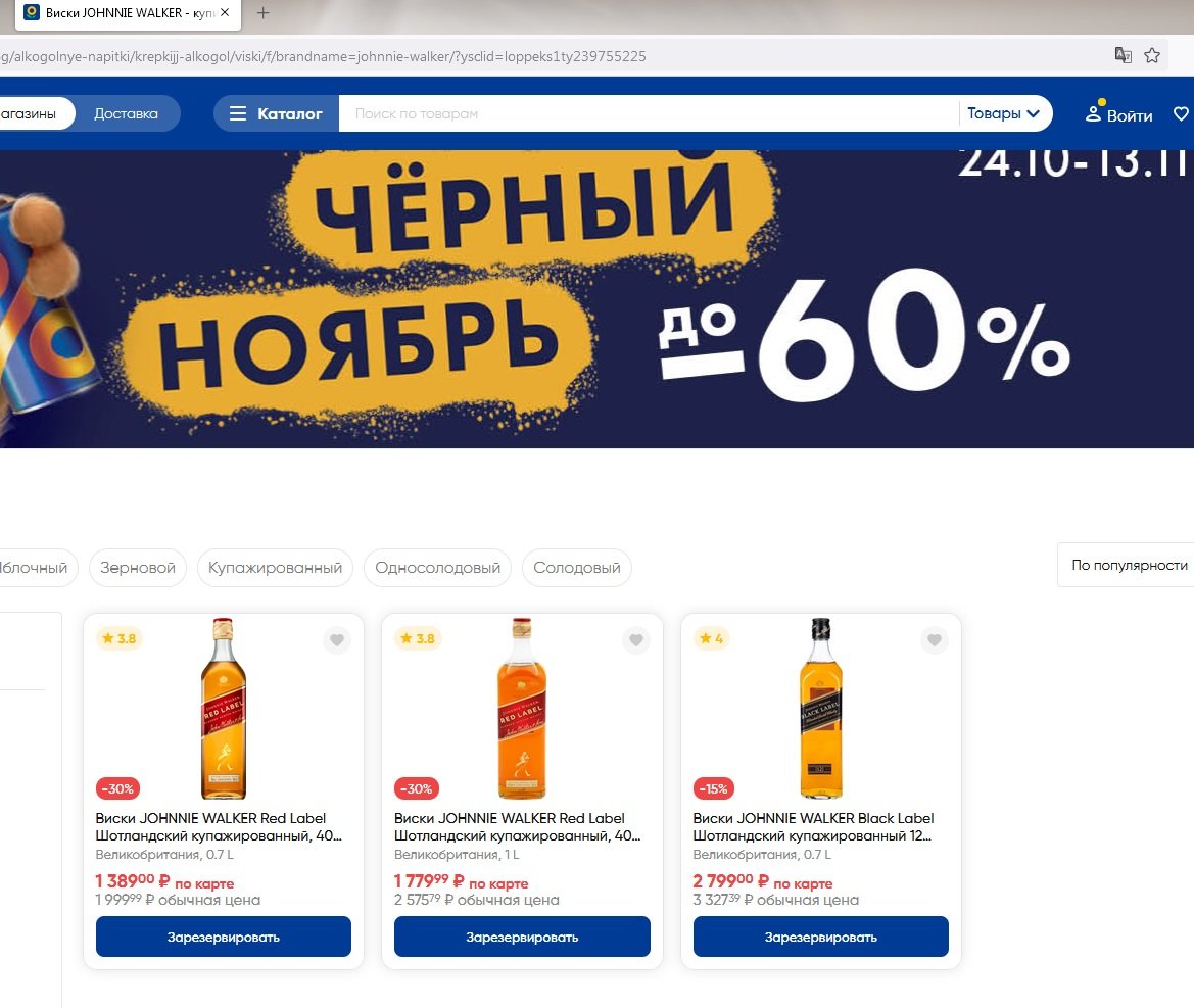

Они пока еще, есть в продаже: стоят от 2100 до 2700р
Но вы же понимаете что сейчас в наше время  значит 3000р- это один раз сходить в магазин и купить 1 литр виски или 2 палочки сырокопченой колбасы.:sarcastic:
