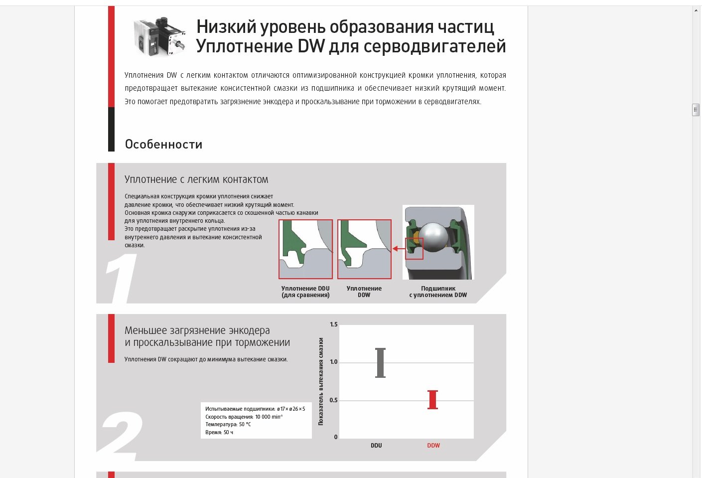

Технические характеристики смазки ENS - так же применяется в некоторых подшипниках генератора и другого навесного оборудования.

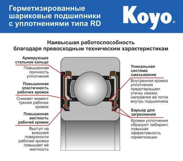

Информация о генераторных подшипниках koyo.
Информация о генераторных подшипниках NTN

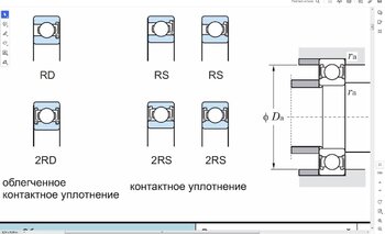

Информация по подшипникам NSK, KOYO, SKF, NTN (по типу  конструкции, уплотнения и типу смазки.)
Назначение уплотнительных колец на наружных обоимах по версии NTN:
В заднем подшипнике обычно используется свободная посадка между внешней обоимой подшипника и корпусом. Алюминий часто используется в качестве материала корпуса. Если внешнее кольцо подшипника проворачивается, то это вызывает износ корпуса. Для предотвращения износа NTN разработали компенсационные подшипники с уплотнительным кольцом, расположенным на наружном кольце. Это кольцо имеет большой коэффициент линейного расширения и отличную термостойкость
Краткое отличие от обычных подшипников в том же размере (для тех кому лень читать первоисточники на английском):
1. Металл используемый в подшипниках имеет другой химический состав и другие методы его обработки  (заявлен в 4-10 раз больший ресурс)
2. Боковые уплотнения имеют специальный высокотемпературный состав, двойную уплотнительную кромку с низким коэффициентом трения в местах соприкосновения с внутренним кольцом.
3. Сепаратор подшипника выполнен из полиамида - выдерживает резкое изменение скорости вращения, позволяет более точно удерживать шарики при любых температурах.
4. Смазка - используется высококачественная (и очень дорогая ,в розницу такую купить практически невозможно), базовые масла - эстеры, эфиры, загуститель - мочевина, плюс специальный комплекс присадок для устранения проблем характерных для условий эксплуатации в генераторах (высокая температура, вибрация, отслаивание).
Все вышеперечисленные пункты позволяют продлить ресурс подшипника до 6000 часов работы двигателя, при использовании обычного подшипника ресурс не превысит 1000-1500 часов.

1)Про подделки вы тут заладили.
2)А то что я не хватаю первое попавшееся- это значит мне оно не нужно.- я покупаю лишь тот подшипник который по маркировке полностью совпадает с тем что стоит у меня.
3)Это вы вместо 2RD- ставите  2RS- а потом жалуетесь что так они мало ходят
Или вместо DG/GW ставите DU- и увас они мало ходят в ушм или генераторах...
4) Вы наверное сразу думаете что тот подшипник что с маркировкой DU подделка???

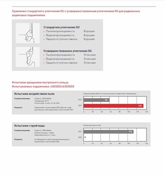

Загудел подшипник ГУР. Стандарт 6203.  Выбор пал на NSK 6203 DDUCM NS7S или 6203 2RSH SKF . Что выбрать ? Я правильно подобрал ?  В оригинале  KBC 6203DKA2
Изменено пользователем fire679
Да, должен пойти. Если оригинал
22.07.2023 в 20:29, fire679 сказал:
6203 2RSH SKF- будет по лучше-
Он с лучшей пылезащитой и герметизацией по сравнению с NSK 6203 DDUCM...
Вот если бы вы нашли себе NSK  в исполнении 6203 DW?  а лучше  DG- то было бы прекрасно.
Впринципе: SKF 2RSH и  NSK  DG- по пылезащите и качеству уплотнения  похожи и со своей работой справляются  на отлично.
1 час назад, Андреас сказал:

Вот вам небольшой презент от меня!)):Connie_cleaning-glasses:
 Подшипники с DDU- отлично работают в чистой от пыли среде и в обычных сухих помещенния, но не автомобилях или в режиме городской улицы )))
