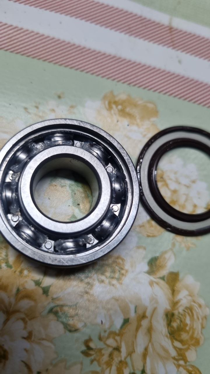

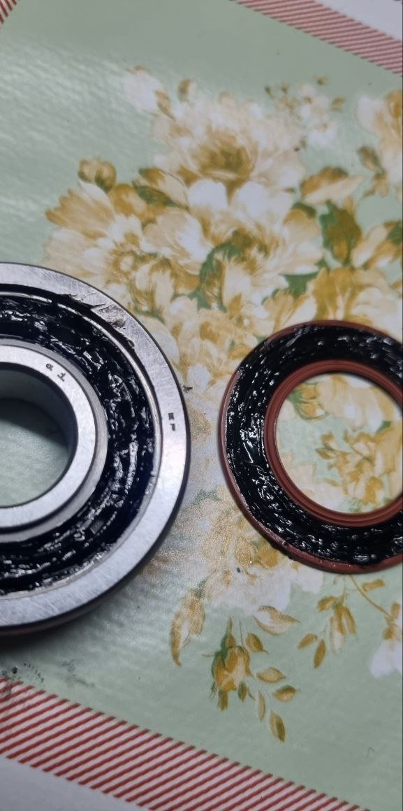

всем трям, купил подшипники для гены, 2RS 6202, 6303 NSK
снял с отного грязезащитную крышку там какая то странная смазка, черная, пахнет чем то между кремом для обуви и графиткой, разобрал второй, там какая то смазка похожая на полупрозрачную мазь из аптеки..

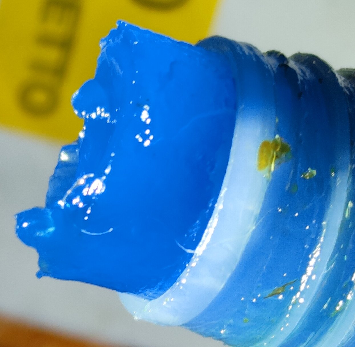

Под рукой есть "голубая" смазка от ВМПАВТО до 350гралдусов которая, стоит поменять смазку или оставить?
Я кстати ТОЧНО такую же(черную) смазку видел в ступичных(конусных) подшипниках нивы

9 часов назад, ShukhratM сказал:
Полупрозрачная гелевидная смазка не вызвает сильных подозрений, смазки для скоросных подшипников примерно так и выглядять в тонком слое. Не всегда, но и такие бывают. А вот "графитка", это что-то явно "не из той оперы", да и наполнение странное. Не подделка ли это, случайно?
МС "Блю" плоховата по термоокислительной стабильности. Она-то какое-то время будет работать при повышенных температурах, не сразу сдохнет, но отработает не долго. В самам удачном случае год отработает или даже два, а может и меньше полугода. От многих факторов зависит, но то, что она явно не целевая смазка для этого узла - очевидно.

Значит черную лучше вымыть, а какую посоветуешь заложить? Какую смазку положить?.
В том где полупрозрачная гелевидная смазка - не маловато?
7 минут назад, ShukhratM сказал:
"Гелевой" - достаточно.
Нужно понимать, что возможно купить и сколько не жалко. Все 100% подходящие смазки дорогие и малодоступные. Я бы попробовал Шелл Гадус S5 V100. Вот, например, точно подойдёт
