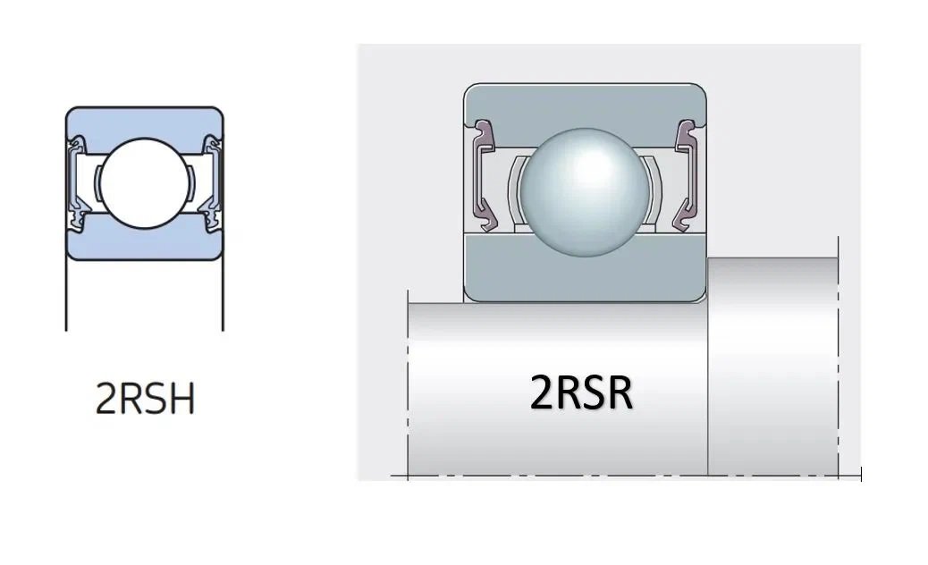

Информация по подшипникам NSK, KOYO, SKF, NTN (по типу  конструкции, уплотнения и типу смазки.)
Назначение уплотнительных колец на наружных обоимах по версии NTN:
В заднем подшипнике обычно используется свободная посадка между внешней обоимой подшипника и корпусом. Алюминий часто используется в качестве материала корпуса. Если внешнее кольцо подшипника проворачивается, то это вызывает износ корпуса. Для предотвращения износа NTN разработали компенсационные подшипники с уплотнительным кольцом, расположенным на наружном кольце. Это кольцо имеет большой коэффициент линейного расширения и отличную термостойкость
Краткое отличие от обычных подшипников в том же размере (для тех кому лень читать первоисточники на английском):
1. Металл используемый в подшипниках имеет другой химический состав и другие методы его обработки  (заявлен в 4-10 раз больший ресурс)
2. Боковые уплотнения имеют специальный высокотемпературный состав, двойную уплотнительную кромку с низким коэффициентом трения в местах соприкосновения с внутренним кольцом.

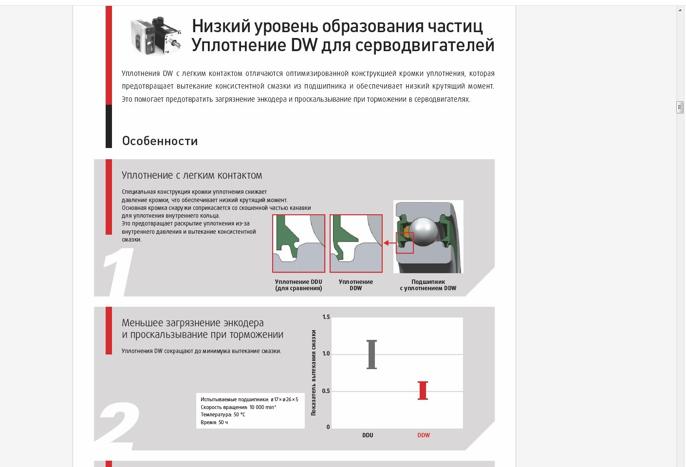

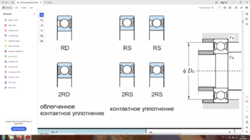

Контактные уплотнения (RS, DU, LU и т.д.) не обеспечивают частоту вращения до 20к, максимальная рабочая температура ниже, способность удержать смазку 70% от свободного объема ниже. Уплотнения не даст реализовать потенциал даже самой замечательной смазки. После естественного износа, данный тип уплотнения становиться "бесконтактным". Кратковременный срок эксплуатации в генераторе авто подшипников с металлическими уплотнениями (ZZ) всем известен. Это касаемо современных авто.
7 часов назад, Kosta02 сказал:
И ?
(В генераторе зачем 20К. А какое тогда уплотнение?. Способность удерживать смазку с защитами RS & DU- а что лучше них удерживает?)
Изменено пользователем I Fixit
8 часов назад, Kosta02 сказал:
Чуть выше Screwdriver78 приводил две картиночки из которых видно, что отношения между диаметрами валов на жигулёвском моторе и современном приблизительно равны. Рабочие обороты ВАЗ-2106 - до 6000 оборотов в минуту (красная зона на тахометре с них начинается). Сейчас есть движки и пооборотистее, но ведь не все и не все крутят "до отсечки". Кто "тошнит" по-пенсионерски в городе у того может и всё нормально быть. У меня так, например, мотор и до 4000 оборотов редко крутится. Отсюда вывод - в ряде случаев обычные уплотнения могут и выдержать.
Металлические пыльники нельзя уже хотя бы потому, что подшипник быстренько помрёт от пыли, т.к. пылестойкости таких уплотнений совершенно точно будет маловато для подкапотного пространства.

Уважаемые модераторы ветки: можете в шапку закинуть руссифицированные данные ПДФ файлы по подшипникам: NSK, KOYO, SKF, NTN:
По типу  конструкции, уплотнения и типу смазки.
High-performance Ball Bearings for Automotive Alternator Applications(1).en.ru.pdfNSK (ранняя версия 1998г)
DDG-DDU-SEALS.pdf NSK (кратко про подшипники генератора- современное издание)
radialniechar.pdf SKF (подробно)
64702dec6d818e0e29b40930d5d3fcdd.pdfKOYO (подробный каталог всей номенклатуры подшипников)
b1101e bearings for alternator(1).en.ru.pdf KOYO (краткая версия про подшипники генератора)
NTN_TR75_en_P110(1).en.ru.pdfNTN
Подшипники для промышленных электродвигателей  NSK information_items_property_65.pdf

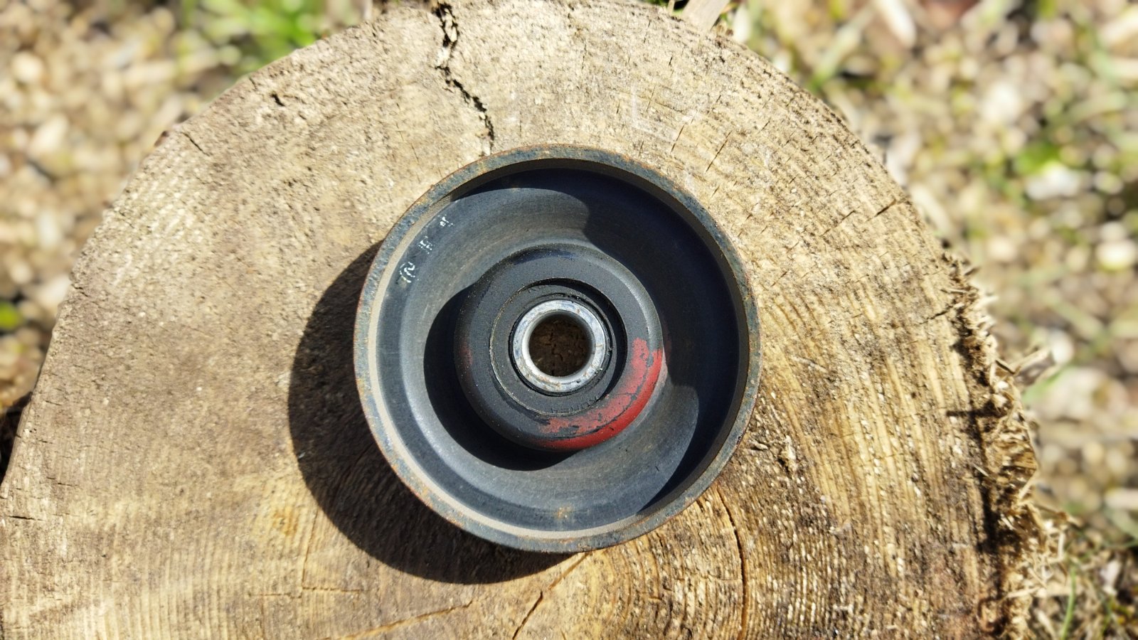

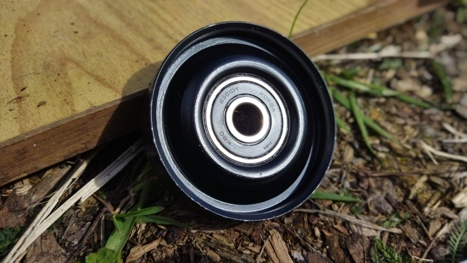

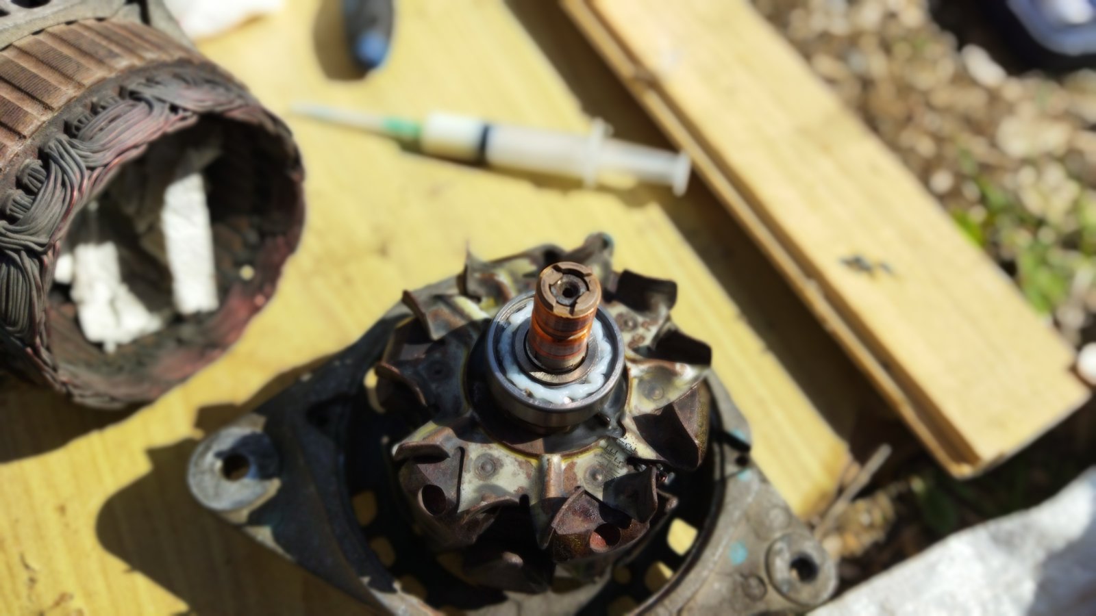

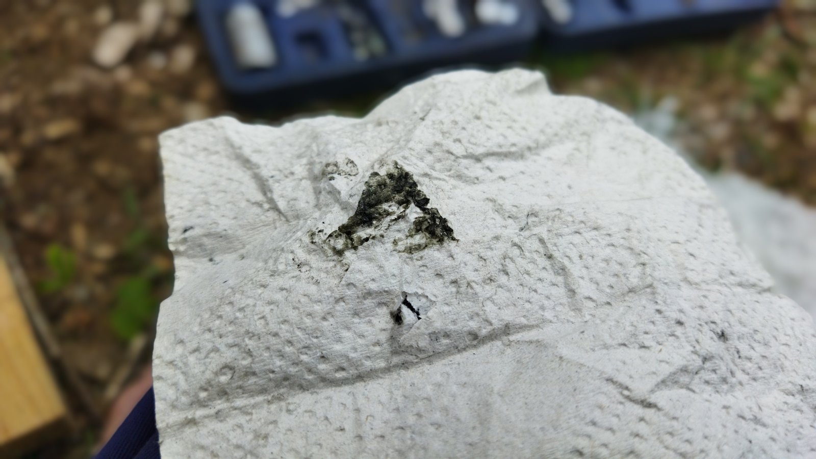

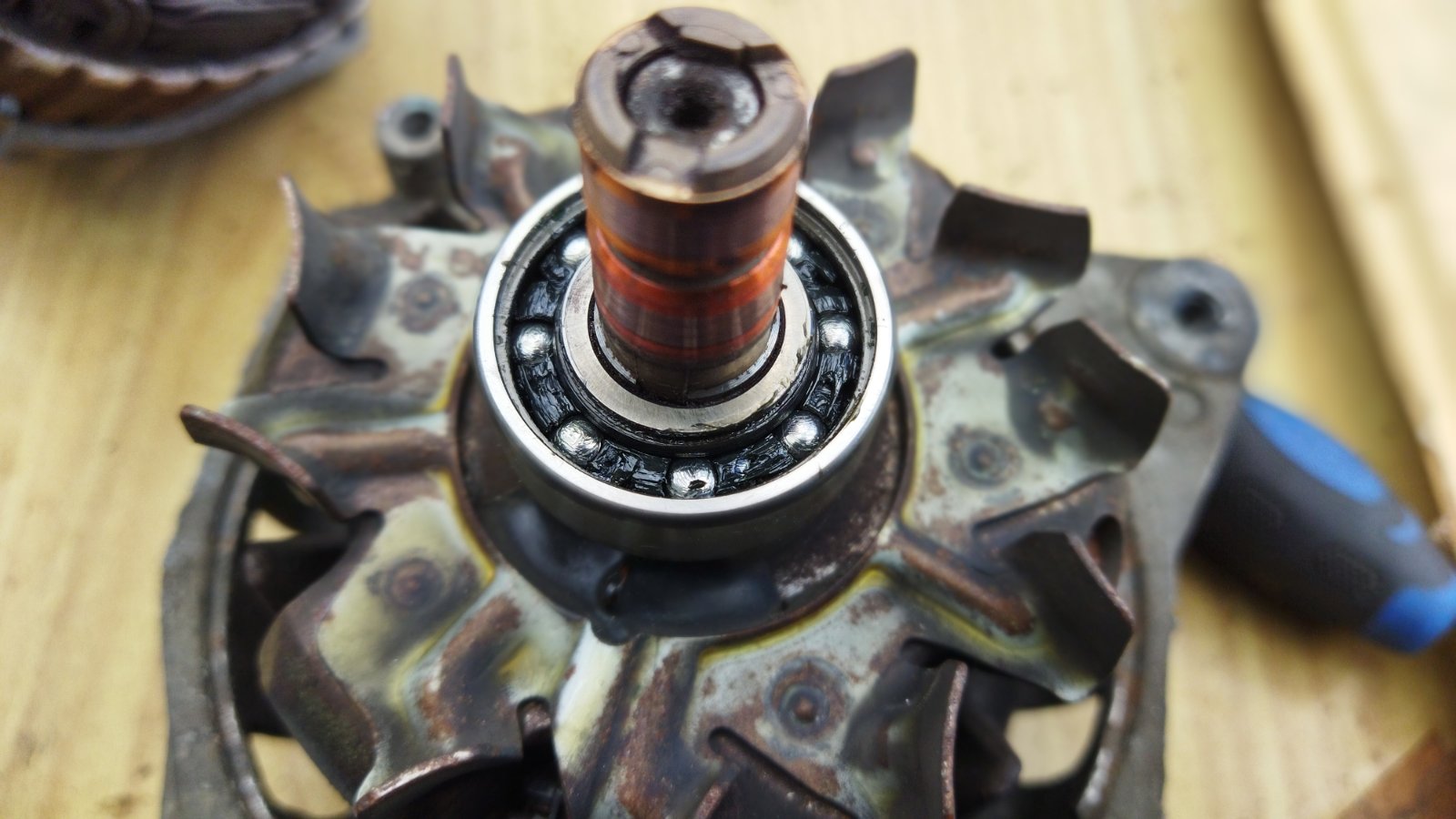

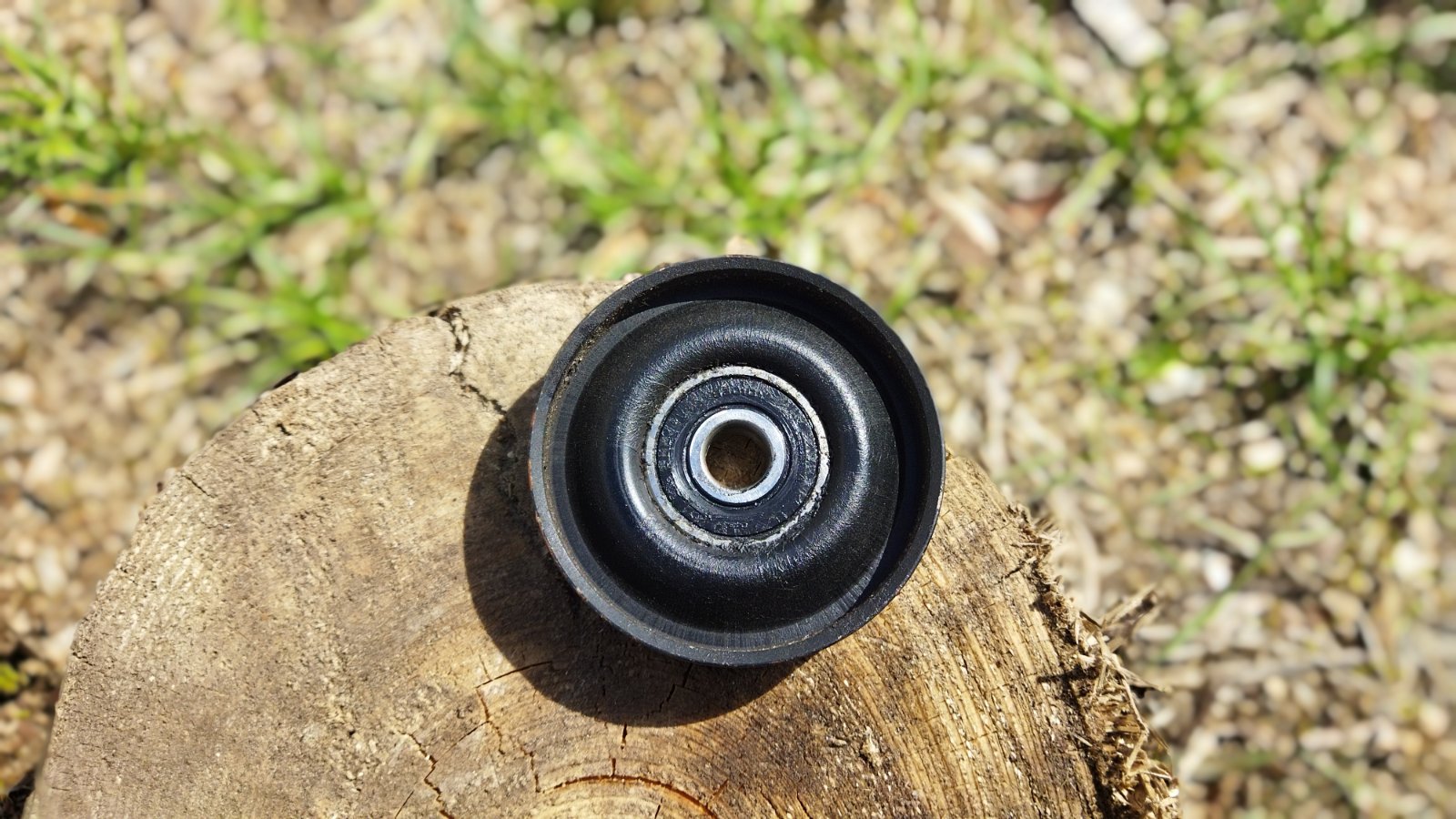

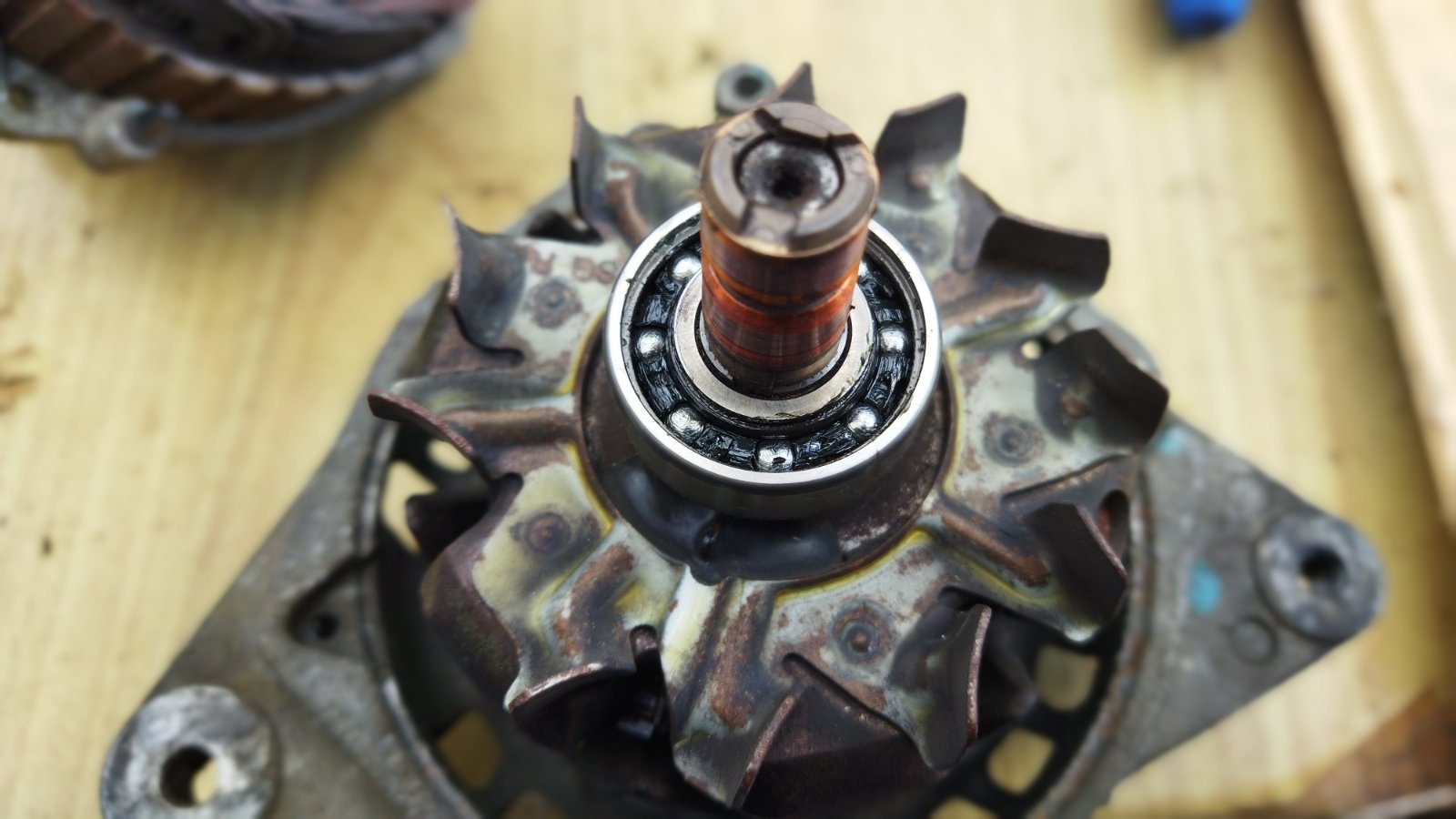

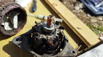

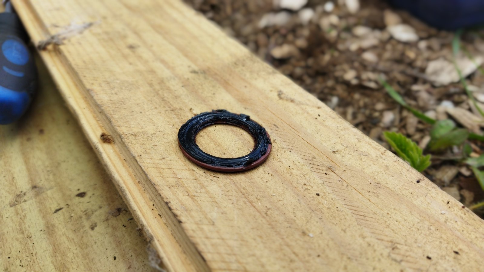

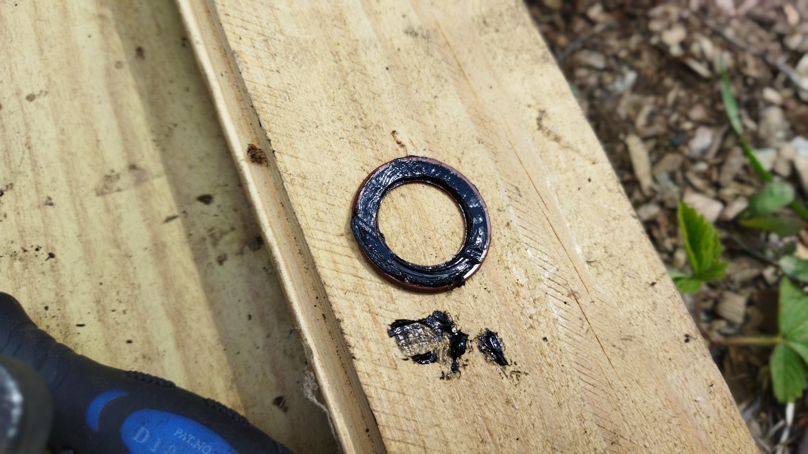

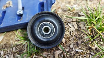

Отчет по использованию Mobil Polyrex EM. 1год в генераторе и ролике  натяжителя ремня кондиционера.
В прошлом году проводил плановое ТО генератора: перепайка щеток,  замена смазки в  заводских подшипников которым на текущий момент исполняется 12 лет и ролик натяжения ремня кондиционера(7лет). Работы проводил 8 мая 2022г на пробеге 110546км, смазывал  подшипники генератора и ролик смазкой:  Mobil Polyrex EM в количестве 50%.
Смазывал только задний подшипник NSK 6202DW18 на генераторе, и ролик кондиционера KBC 6301DY (отвратительное уплотнение: смазка тут не держится от слова совсем, уже с первых секунд пуска).
Повторную ревизию провел 19 мая 23года на пробеге 120780км, по итогу мы имеем довольно короткий годовой период в 10 234км.
IMG_20230519_153910.thumb.jpg.2d0725349378ec9ca4320bb15cb31ca3.jpgIMG_20230509_120610.thumb.jpg.462acb4f879f76a524a197336b72ec7a.jpgIMG_20230509_120635.thumb.jpg.fd96c5224b3c146bff323ba082b07e45.jpgIMG_20230509_121144.thumb.jpg.3bda7af7b5836dfc66d0edba0a740e30.jpgIMG_20230509_121152.thumb.jpg.177a0306866b1c3055d4da2ef439561e.jpgIMG_20230509_121204.thumb.jpg.ce2e9b72daa9b3fad8422715410e655f.jpgIMG_20230509_121241.thumb.jpg.826c9fb65ffe151c0ef647ebf11807ff.jpgIMG_20230509_121249.thumb.jpg.fa687eb6e7a4bb05c32fcf151729611c.jpgIMG_20230509_121431.thumb.jpg.ef165cd63e3d1663a428a06bd5fbe60b.jpgIMG_20230509_121437.thumb.jpg.f59498f97a7ed3c73d62ec067288021a.jpgIMG_20230509_121448.thumb.jpg.7da87223418983940fb2c6b3d8df9c6b.jpg
По итогу мы видим: Смазка Mobil Polyrex EM в количестве 50%- потемнела. Незначительно загустела, но при этом количество смазки – практически не изменилось. Даже странно: для минералочки, подобное поведение не характерно, я предполагаю, всему виной качественное уплотнение подшипника и пылезащита генератора в целом приемлемая.

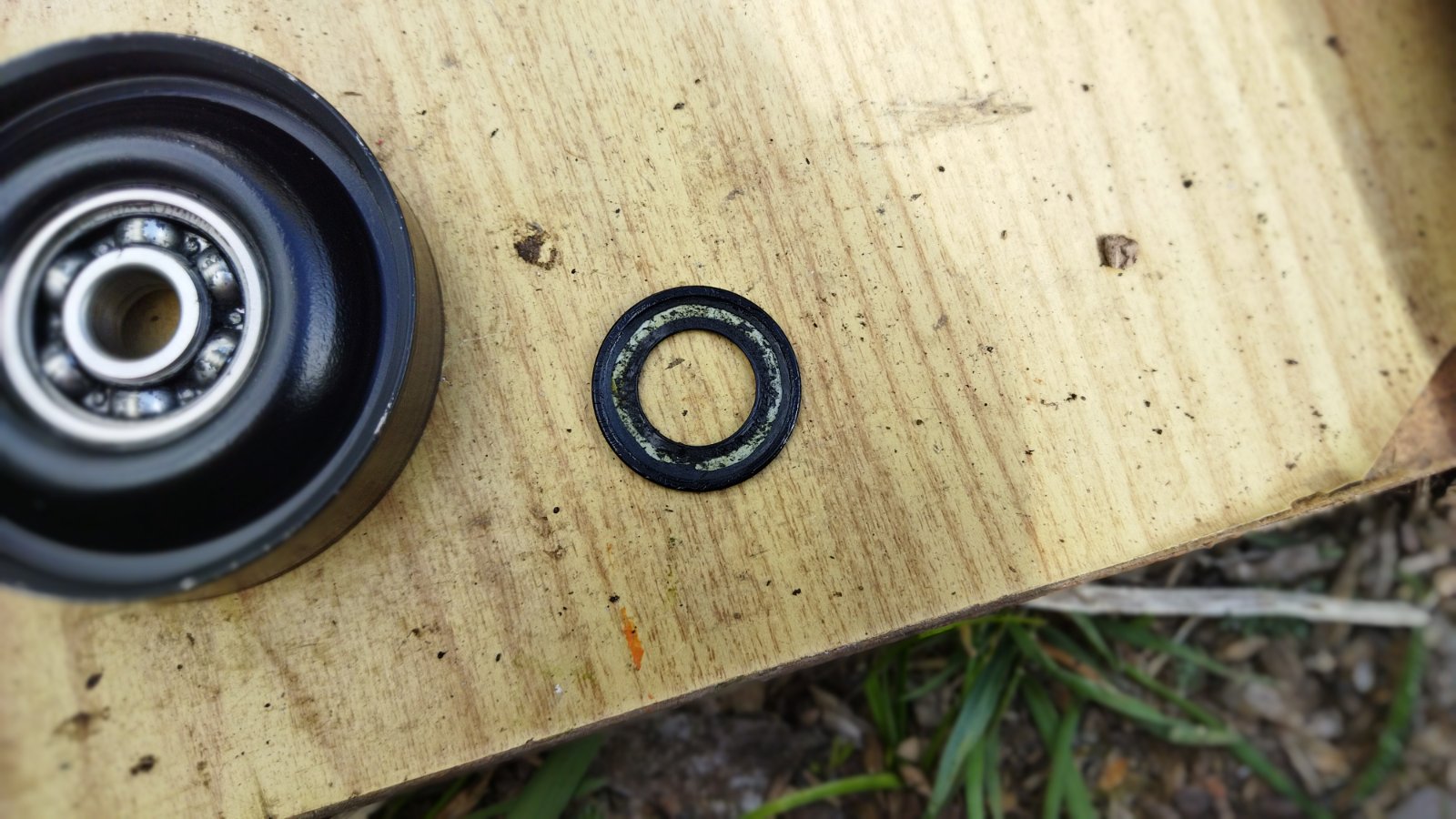

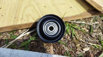

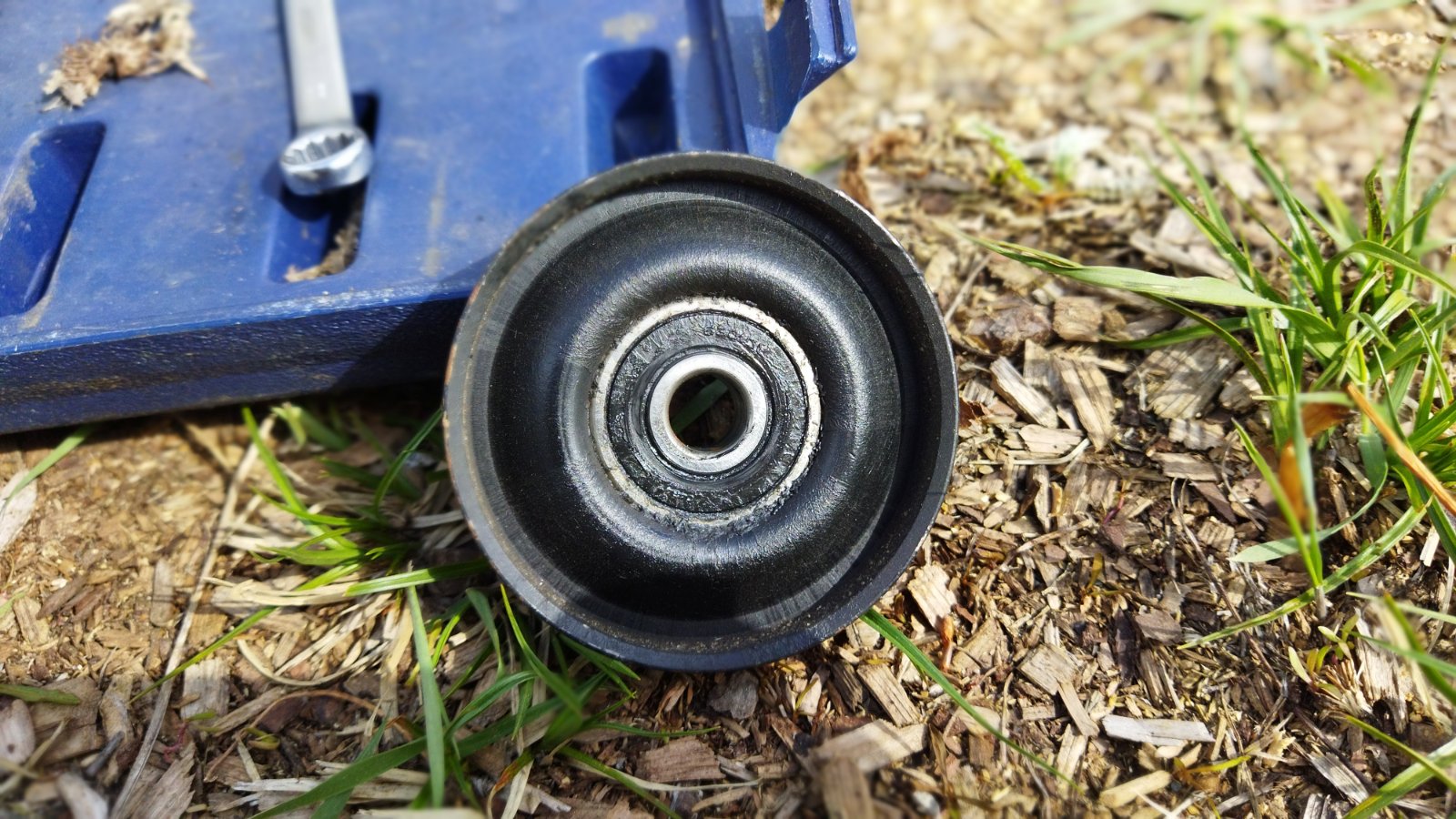

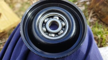

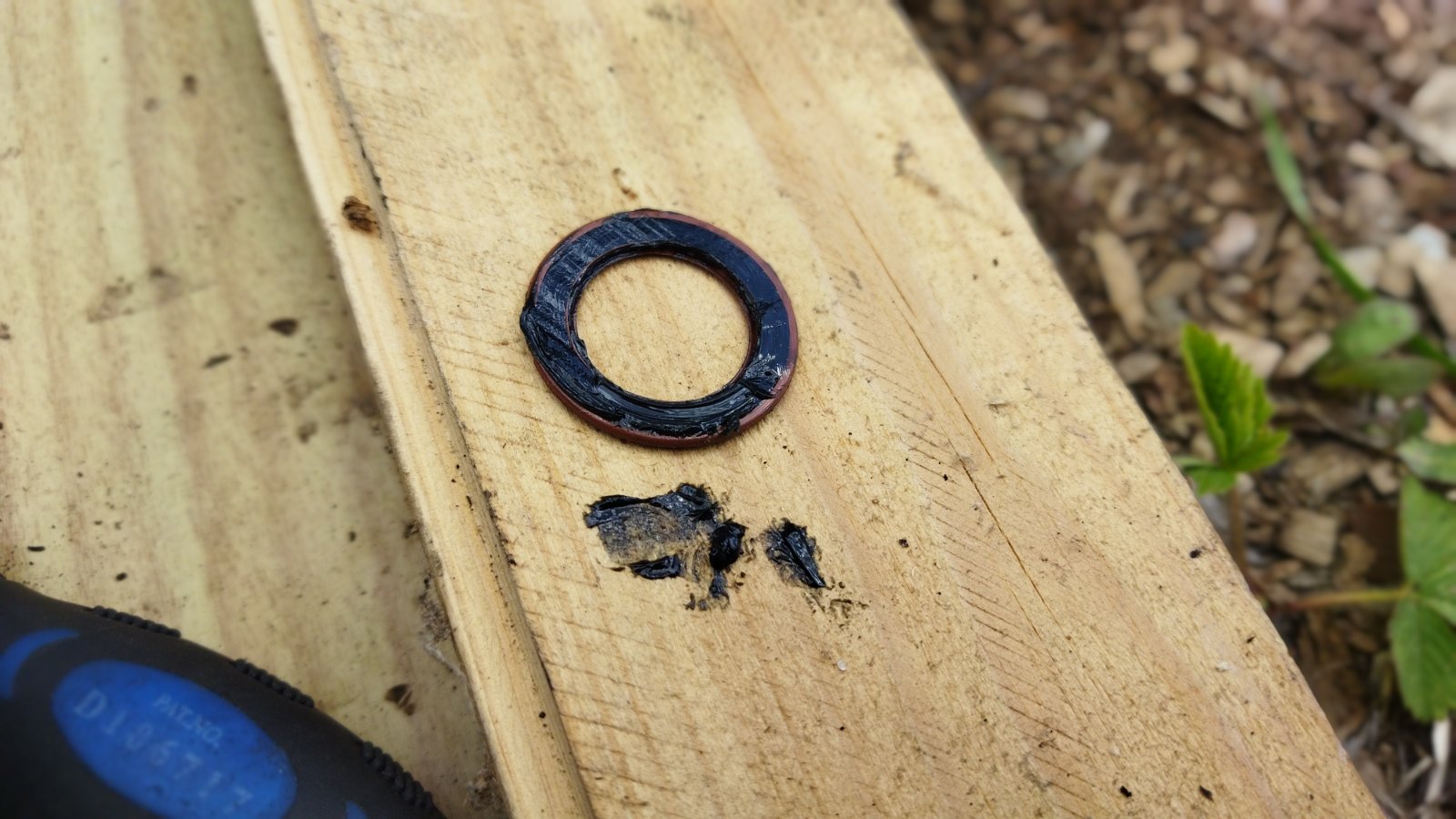

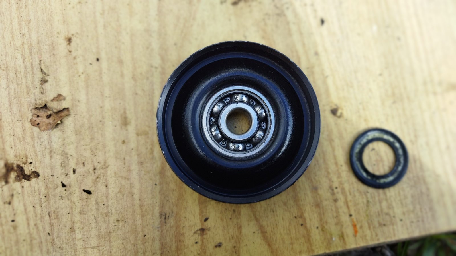

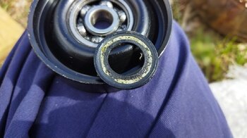

Ролик кондиционера же, при вскрытии, имел налипшую пыль на внутренней стороне уплотнения и полное отсутствие смазки. :Connie_cleaning-glasses:
IMG_20230509_144358.thumb.jpg.9ee93cb3a22b5a8cc4add6a2321a4ded.jpgIMG_20230509_144405.thumb.jpg.12e4dd10a386b66ac7ac273edd251794.jpgIMG_20230509_144423.thumb.jpg.9d5478b995994305c46a2b011dd2f733.jpgIMG_20230509_144442.thumb.jpg.e461589220328807f4ee4fbfcf8ecd87.jpgIMG_20230509_144828.thumb.jpg.37d8edde5719150fadefe116ba802b5d.jpgIMG_20230509_145103.thumb.jpg.b144c0baf97f2c5b750e5fdd1c1fe8e0.jpgIMG_20230509_145108.thumb.jpg.13faaaf814f2c74904320b8039dae9a8.jpgIMG_20230509_145115.thumb.jpg.6f8efbd012bc1526c7c2854e5703cb96.jpgIMG_20230509_145126.thumb.jpg.48c551a1017b1f9951087d5b2d861353.jpg
Подшипник: целый  год питался остатками масляной пленки от смазки, что характерно, ему этого вполне хватило, что бы прожить 10 000км и не помереть, состояние было вполне хорошим.)):sarcastic:

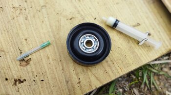

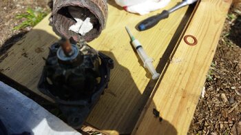

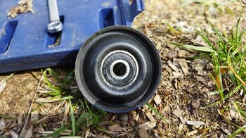

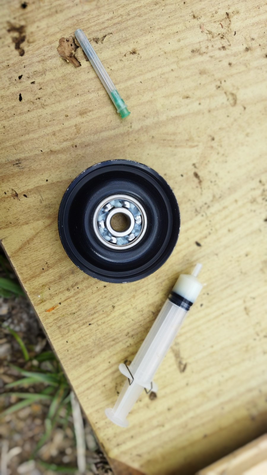

Пересмазал ролик и подшипник генератора  смазкой Gazpromneft Grease HighSpeed ЕР 3 в количестве так же 50%- посмотрим как она себя покажет за следующий  год.:blush:
IMG_20230509_150830.thumb.jpg.caab8daeda29905a86e3dd2d745a0813.jpgIMG_20230509_150836.thumb.jpg.d6e0e60dbd63dd13b598237a63aeecfe.jpgIMG_20230509_135105.thumb.jpg.0ad0950f7a1cb0fdf5630e7051679a7e.jpgIMG_20230509_135043.thumb.jpg.61ffc3f8c90cff9bd1f9c7b75c092d31.jpg
Вывод: в целом смазка Mobil Polyrex EM  на минеральной основе - отработала хорошо, 98% успеха это заслуга качественного уплотнения.
При качественном уплотнении она вполне может отработать 3-4 года без пересмазки.
Есть основания доверять ей и более долгий срок использования в подшипниках с уплотнением типа: DWи DG/ либо их похожие  по качеству,  аналоги  от других фирм:
Например: KOYO это RD
SKF- это RSH:Connie_cleaning-glasses:
:pardon:
493781991_DW..thumb.jpg.37190db9653894dc43d9bb291dfbfdf6.jpg2047796045_.thumb.jpg.27be0cd5ac7318e7991a21c0aabd52d4.jpg792818143_.thumb.jpg.00e824d0ced70ff532dc19f2499f55b8.jpg
5 минут назад, Андреас сказал:
Думаю, что нет - всё-таки в основном это заслуга самого Полирекса. Не хватило бы ему механической стабильности - никакие бы уплотения не помогли.
Видимо многовато всё же 50% в подшипник гены оказалось. Да ещё и вязкость вообщем-то слегка великовата.
Ролик с вращением внешнего кольца, для смазки это труднее. Плюс линейная скорость, наверное повыше была. Но то, что большую часть смазки посбрасывало, таки не помешало ей доработать достойно. Многие очень долго работающие подшипники крутятся себе и крутятся, а вскроешь - там почти ничего нет, если не считать за смазку грязь на пыльниках и сепараторе, которая уже смазочном процессе давно не участвует, но крутятся себе на 1-3 процента потемпевшей смазки, не шумят. Не вскроешь, так и ещё х/з сколько могут отработать и не узнаешь, что там внутри так страшновастенько :)
3 часа назад, SanTix сказал:
В ролике кондиционера и генератора было заложено одинаковое количество смазки полирекс ЕМ 50%
Пыльник генератора сухой- а ролик весь в смазки причем не только пыльник, но и весь ролик целиком а так же на ремне и рычагах была жирная полоса.
 это к слову о пыльниках.:unknown:
 Осмотрите внимательно все фото- они загруженны в графу " скрытый текст"
 В Сентябре я досрочно вскрою ролик и посмотрю - какая разница между полирексом нлги2  и газпромом нлги 3.:sarcastic:
В общем я планирую в ролик поставить подшипник с более качественным уплотнением - тогда думаю и будет заметна разница между внутренним и внешним вращением...:popcorm::Connie_cleaning-glasses:
За одно сравним одну и туже смазку и один и тот же подшипник при разном способе вращения!)):drinks:
