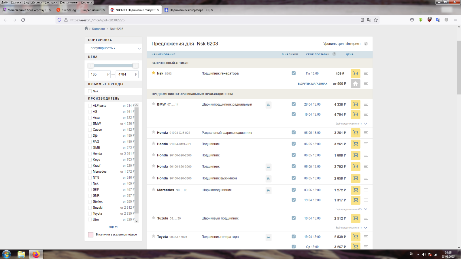

1227898994_.thumb.png.801ada86569bfeb2fd73936f1a5bb7f5.png11628159_.thumb.png.728cdbe81d8c6486cdfebe48b993dc5b.png
23.03.2023 в 17:32, RUSACHEVIC сказал:
В генераторные ОЕМ и не собираюсь лезть.
Может несколько вариантов по моим размерам накинете.
202 размер - 90099-10216 по тойоте
второй точно 203? не перепутал с 302? если именно 203 - 23721aa100 по субару
