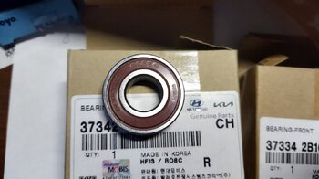

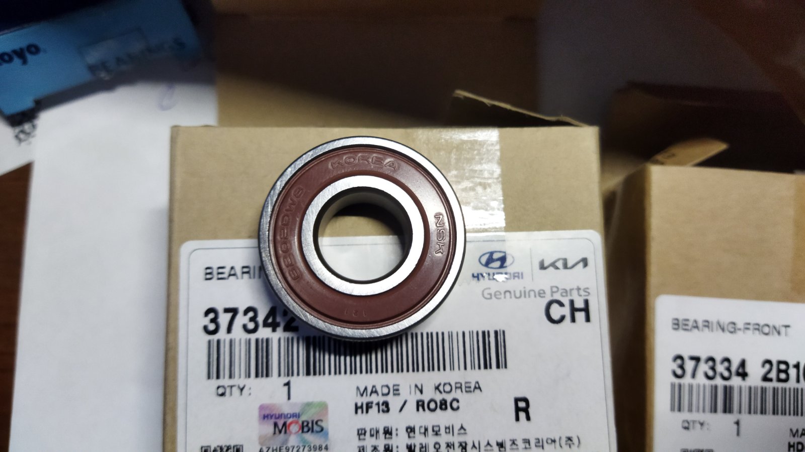

12 марта 20233 г 23 минуты назад, Kosta02 сказал: Андрей, не позорься опять, и DG ставят назад и DW. Ты хоть упаковку вскрой своих "корейских" 6202, потом уже пиши. Я тут вообще с тебе "удивляюсь".... Если зрячий то прочитаешь надпись KОREA- что на упаковке - что и на подшипнике. Вот пара - снятые- БУ и 2 фото новые ОЕМ Кстати оба подшипника имею уплотнение DG- что БУ- снятые с генератора, что новые. Изменено 12 марта 20233 г пользователем Андреас
12 марта 20233 г 14 минут назад, Андреас сказал: DDG-DDU-SEALS.pdf 707 \u041a\u0431 · 0 скачиваний Позоришся только ты - ляпнув не подумав: " DW на задний подшипник генератора устанавливается". Я тебе секрет открою оба подшипника генератора что 6202 что 6303 идут с уплотнениями только DG. Ты сомной не спорь, купи ОЕМ подшипники- вскрой и сфотографируй кромку- может тогда до тебя дойдет какую глупость ты сейчас лапочешь. DDG-DDU-SEALS.pdf 707 \u041a\u0431 · 0 скачиваний Прочти тут крупными буквами)))- специально для тебя написано компанией NSK.. Ты что так шустро переобулся? Я твои слова прикрепил скрин)))
12 марта 20233 г 1 минуту назад, Андреас сказал: Если зрячий то прочитаешь надпись KОREA- что на упаковке - что и на подшипнике. Вот пара - снятые- БУ и 2 фото новые ОЕМ Зрячий, вижу DW)))
12 марта 20233 г 12 минут назад, Kosta02 сказал: Зрячий, вижу DW))) тогда вообще непонимаю чего тебе не нравится?? подшипники плохие?- купи лучше... Изменено 12 марта 20233 г пользователем Андреас
12 марта 20233 г 18 минут назад, Kosta02 сказал: Зрячий, вижу DW))) Никогда не сомневайся в компании NSK- они в ОЕМ упаковку и на заводе в автогенератор, дешман низкокачественный не поставят и не положат. Изменено 12 марта 20233 г пользователем Андреас

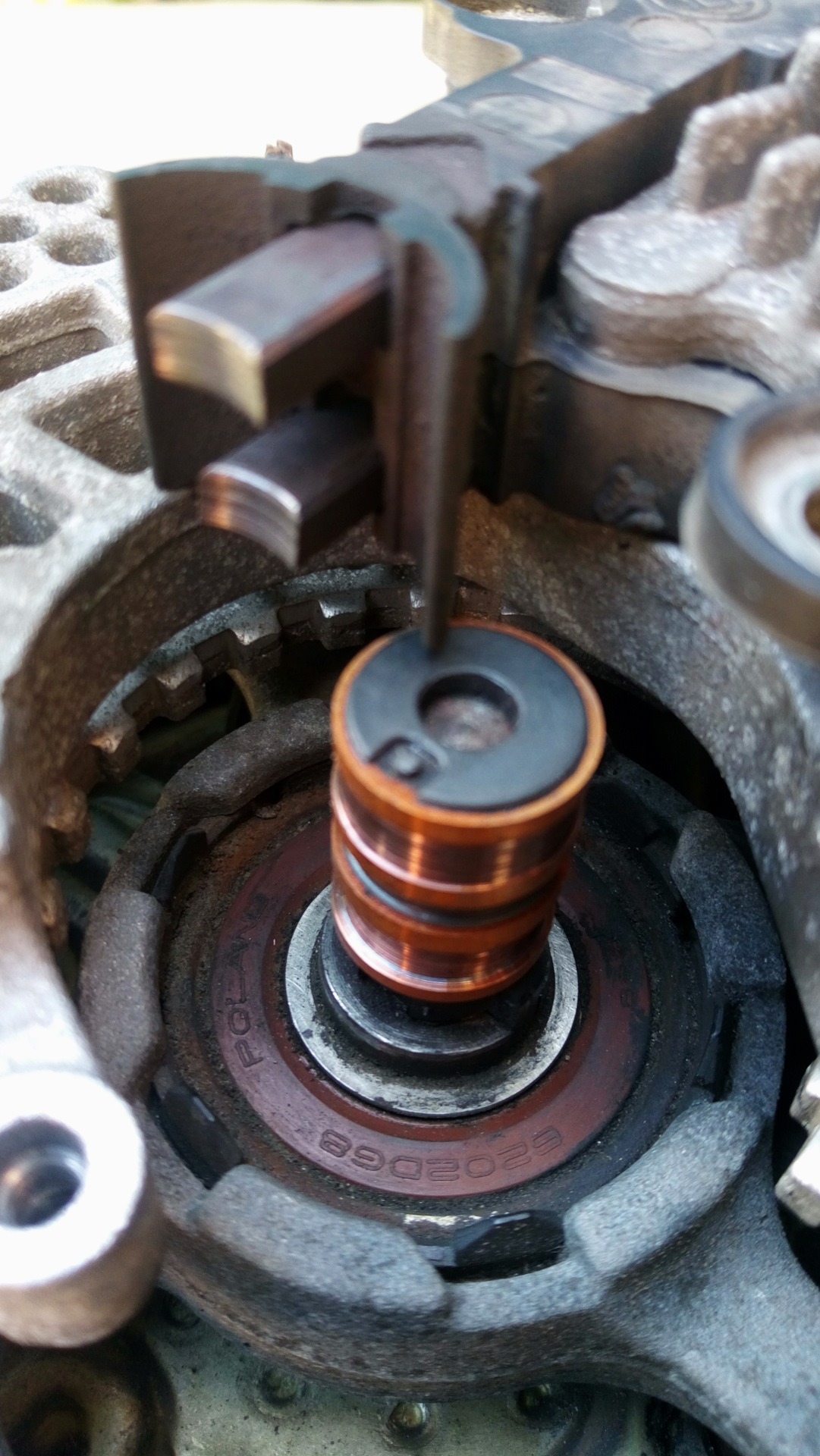

12 марта 20233 г 47 минут назад, Kosta02 сказал: Андрей, не позорься опять, и DG ставят назад и DW. Ты хоть упаковку вскрой своих "корейских" 6202, потом уже пиши. Я тут вообще с тебе "удивляюсь".... ты реально меня троллишь или коды не читаешь: Вот передний код: 6303: B17-102DG46- DG- сальник ставится на передний подшипник. Вот задний подшипник:6202DW18- DW- это уплотнитель заднего подшипника- чего тебе не понятно? Все тебе персонально сфотографировал и разжевал а ты как фома-неверующий... Мы сейчас конкретно говорим за мой нормальный генератор- который у меня стоит.... У тебя может стоять любой- а ты можешь ставить себе вообще все что угодно, хоть с 1й кромкой и хоть 4рьмя кромками))... Тебе можно все... Изменено 12 марта 20233 г пользователем Андреас
12 марта 20233 г 41 минуту назад, Kosta02 сказал: Зрячий, вижу DW))) Задный подшипник более пылезащищенный. там помимо штатных сальников- на валу стоит черная резиновая шайбаа сзади стоит пластиковый кожух на щеткамх и максимально закрытая пластиковая втулка заднего подшипника. щель между черной резиновой шайбой на роторе и пластиковой кромкой втулки на задней крышки генератора минимальна+ сами контактные кольца дополнительно закрываются черной пылезащитой Изменено 12 марта 20233 г пользователем Андреас
