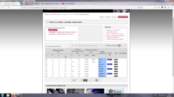

Есть вопрос- а это нормально что номер подшипника NSK,  не бьется на сайте NSK?
Пробовал пробить:nsk 6202dw18- небьется.
NSK B1569T1XDDW1NCXCE - тоже не бьется.
Бьется- 6202 и выдает лишь эти доступные вариаенты.
https://www.nsk.com/
381830662_.thumb.png.d91c340a94c778fc0734eb2d450fe820.png263232417_.thumb.png.e0a9b317d772f379791ca88b236e23c4.png1853459731_.thumb.png.83c6de9beb40c6d7dea16d953974c916.png

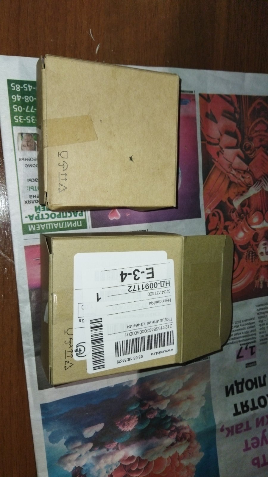

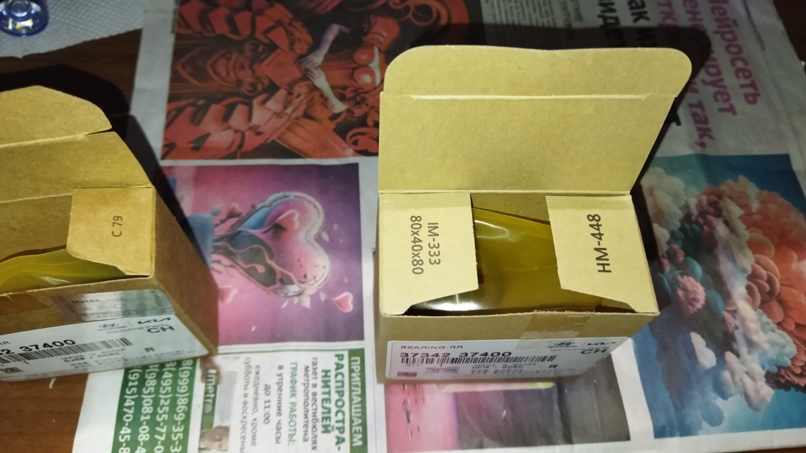

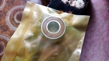

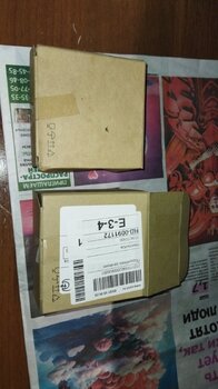

Пришла посылочка из экзиста: 37342-37400 = 882р
серый импорт оригинала- принт, упаковка все -красиво и оригинально, только без ОЕМ голограммы- судя по цифре 8 в конце номера - подшипник предназначен для китайского/индийского рынка, видимо ввезен от туда (но это не точно!))).:D
По виду все чин-чинарем:good2:.

И понимать это как? Для разных стран запчасти по разному упакованы? Это норма? Или, после того как некоторые товарищи здесь меня в танк посадили я чего то не понимаю?
7 минут назад, I Fixit сказал:
  Скрыть содержимое
упаковка тут одинаковая, принты +/- одинаковые- - только голограммы нету!))
Саме главное:  подшибос в оригинале,  маде ин корея ....- и это главное.:sarcastic:
Брать можно.
1 минуту назад, Андреас сказал:
упаковка тут одинаковая- - только голограммы нету!))
но сам подшибос оригинал..- и это главное.
У последнего пришедшего DW8 на конце. А тот что давно приходил, с голограммой- то же самое?

тот что давно приходил он полностью легальный импорт Мобис- это была офф поставка.
а этот серая поставка но тот что легальный: имел номер: nsk 6202dw18
А этот все тоже самое только номер: nsk 6202dw8.
 Оба подшипника корейские.
Но отличий по внешнему качеству исполнения - нету никаких. все красиво и аккуратно.
Можешь ради интереса зайти на китайские интернет площадки и забить там : запчасти mobis parts. и посмотреть как запчасти так и их вариант упаковки. и сравнить с текущей.
https://russian.alibaba.com/p-detail/BEARING-1600395608912.html?spm=a2700.galleryofferlist.0.0.35b14f7e9rt6dm
К слову что новый и что старый подшипник оба весят 44грамма.- вес совпадает на 100%
 шлифофка внутреннего и внешнего кольца- у них тоже идентичная.
