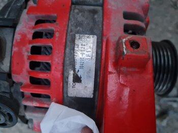

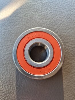

7 марта 20233 г Пополню копилку знаний: Имеем генератор 27060-20270, 104210-3620 В нем подшипники Заменены на Может кому пригодится, что бы не ждать разбора гены, что бы найти нужные запчасти.

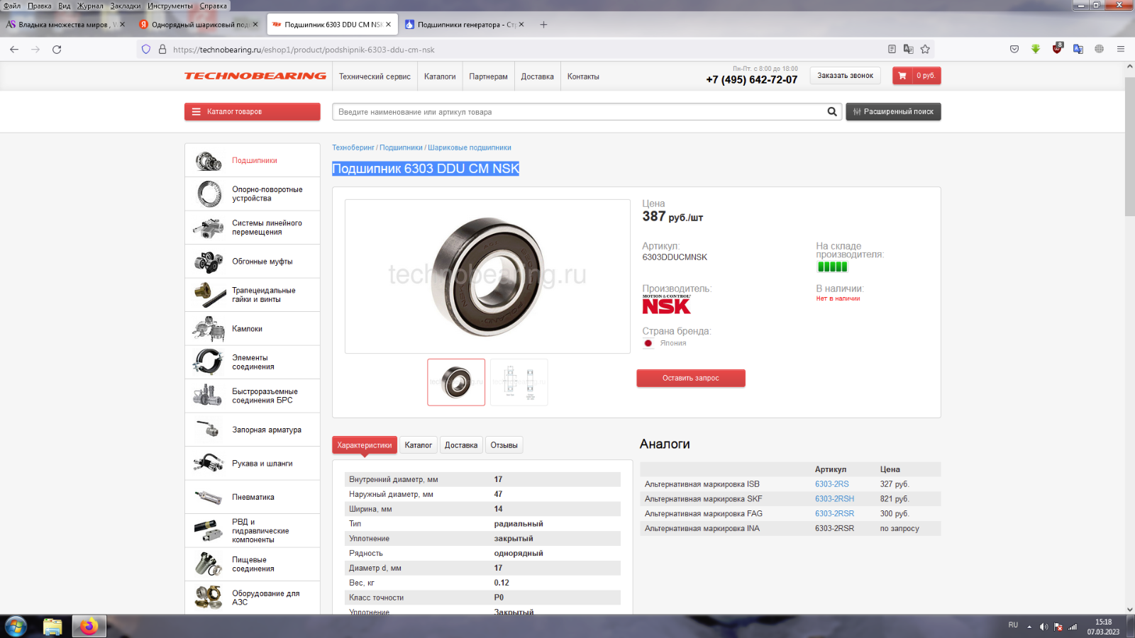

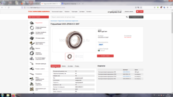

7 марта 20233 г 5 часов назад, Kosta02 сказал: gera256 6303 LLU - неудачная замена у вас получилась.. Поясни пожалуйста, в чем именно заключается не удачность замены? Кстати глянул я про "дешовые " подшипники: Подшипник 6303 DDU CM NSK и такие же но в исполнение С3 Там везде пишут: Промышленный подшипник с предельной скоростью: 11 000об. на консистентной смазке/ и 15000об на жидком масле. Скрытый текст Как думаешь эти подойдут? чуток получше но тоже не фонтан. Скрытый текст https://technobearing.ru/eshop1/product/podshipnik-skf-6303-2rshc3gjn https://technobearing.ru/eshop1/product/podshipnik-skf-6303-2rshc3 Изменено 7 марта 20233 г пользователем Андреас
7 марта 20233 г 24 минуты назад, Андреас сказал: Поясни пожалуйста, в чем именно заключается не удачность замены Обычный пром 25 минут назад, Андреас сказал: Как думаешь эти подойдут? Зачем промы да ещё и по такой цене, когда есть нормальные генераторные ещё и за муку
7 марта 20233 г 13 минут назад, славян55 сказал: Обычный пром Зачем промы да ещё и по такой цене, когда есть нормальные генераторные ещё и за муку "Генераторный подшипник"- это лишь слова продавца. Вся суть в том, что производитель подшипников, не пишет слово "Генераторный" на самих упаковках подшипника. Подшипники почти все- "промышленные". Но зато пишет предельный диапазон оборотов и тип смазки, тип уплотнения и сепаратора, и тд.. Изменено 7 марта 20233 г пользователем Андреас
