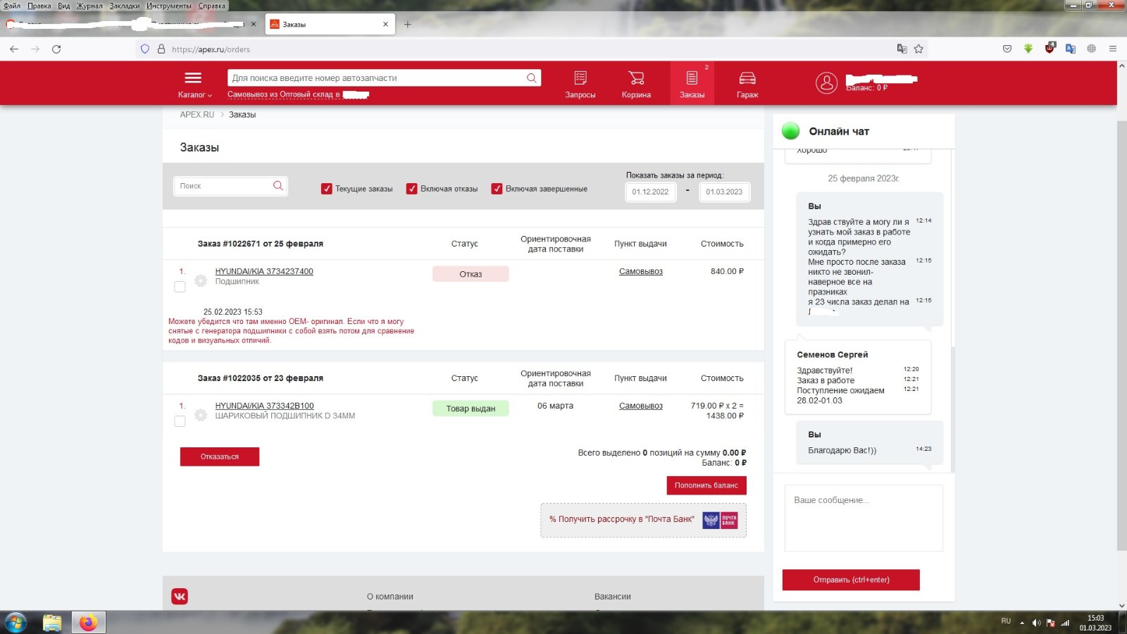

Я спрашивал, твой ответ выше. Подшипник получен. Где смазка
Яж сказал подшипник с данным ОЕМ номером: HYUNDAI/KIA 3734237400   еще не пришол- вернее пришол левак- без галограммы с наспех напечатанымным на струйном принтаре этикеткой- которая даже близко не похожа на оригинал Мобис- я отказался и перезаказал в Екзисте.
 Через 3 дня узнаем что там придет..
Но манагер Екзиста. меня расстроил!(((
 Сказал что за такие бабки скорее всего придет серый импорт из третьих стран- и что конкретно там придет- будет известно лишь по факту.
 И еще добавил: с ОЕМ оригиналом сейчас полный напряг на ходовые позиции- в плане цены и сроков- но серый импорт из третьих стран это полная неизвестность по качеству.
 У диллера чистый и ОЕМ мобис сейчас 2700р в наличие лежит- хоть сейчас забирай. (я пробивал по сайту на центральном складе у диллера.)

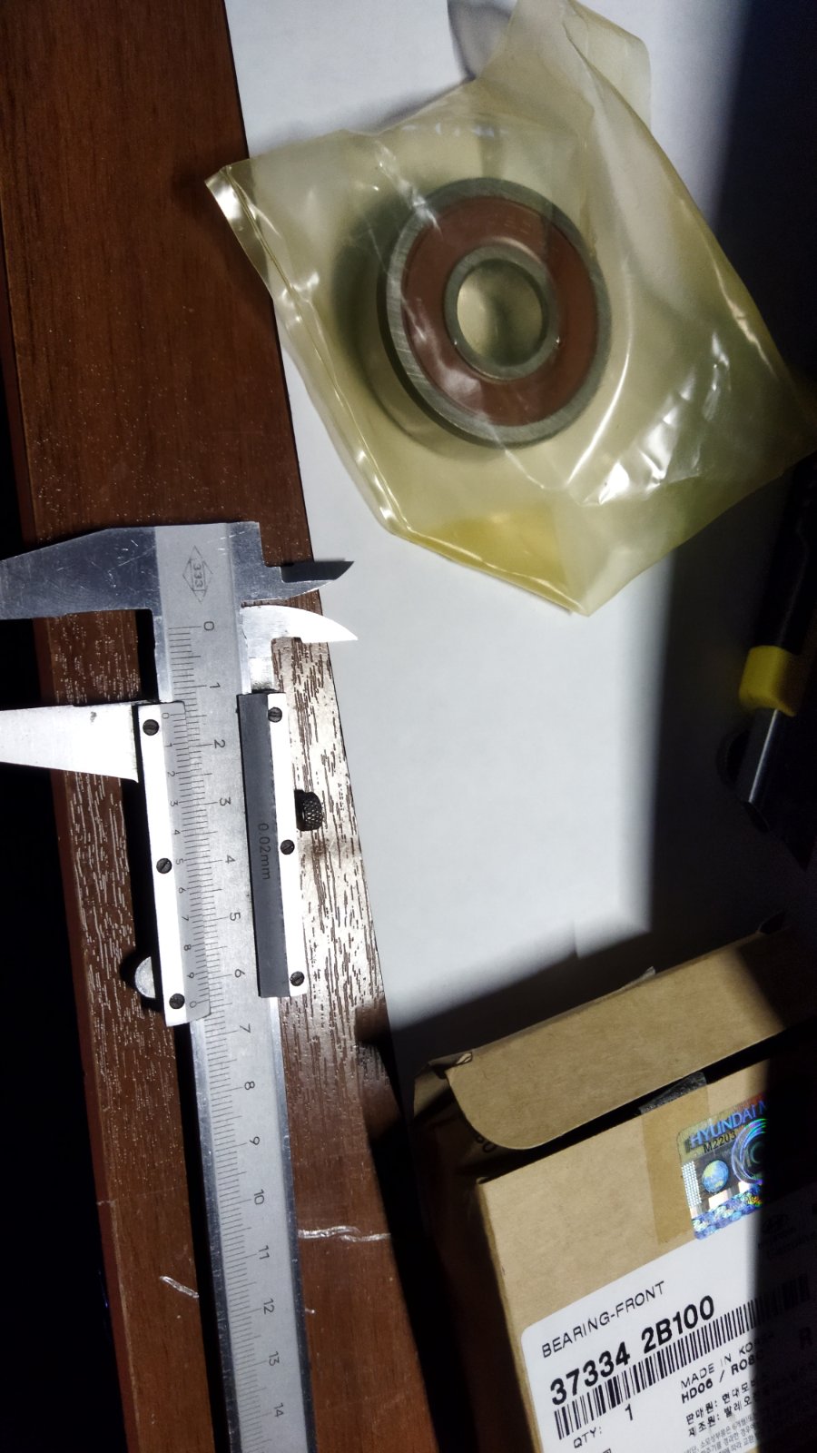

 эти 2 подшипника имют разные размеры ,разные нагрузки и разные смазки)))
Я тебе секрет открою что в маленький подшипник 6202DW18 3734237400  - с завода идет смазка ENS ( на 30сст)))- полимочевина+ ПОЕ.
Тот как раз который и был на фото- ЭТО Б.У подшипник на фото ОЕМ- новый я получу только в субботу....
https://www.oil-club.ru/forum/uploads/monthly_2023_02/IMG_20230221_095852.jpg.7939c0a05c1656065754fa7ddd123e23.jpg
Ты вот смотришь в книгу и видишь фигу!)))- к фото присматрись внимательнее - там все ясно как божий день.:hi:
А Вот в ОЕМ 373342В100 (6303 с номером  В17-102DG46)  закладывается АМ7 ( полимочевина +ПОЕ на 100сст)- в виду того что передний подшипник имеет иные размеры и он более нагруженный:https://www.oil-club.ru/forum/uploads/monthly_2023_02/IMG_20230301_025712.jpg.bd747246bcc1a8c6aa8a9575ddb2bf11.jpg

Да все верно в жолтом пакете 6303- точно по размеру -сейчас все измерю))
 внешний, наружний диаметр- ровно 47мм
Внутринний диаметр 17мм
 ширина=толщина= 14мм
Тут размеры идентичны- только в ОЕМ- смазка АМ7 и сепаратор пластиковый.
Теперь второй: 6202DW18 3734237400 = 6202.
 Внешний даметр= 35мм
внутренний =15мм
ширина= 11мм
Мерил бу: 6202DW18  снятый с гены- новый еще неполучил.

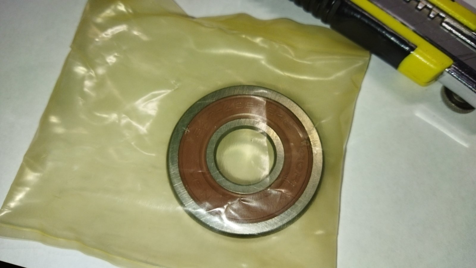

в Апексе- пришла пародия на оригинал...- по виду упаковки.
но сам подшипник был точ в точ как ороигинал- даже в такой же упаковке жолтой-
Но как говориться есть нюанс!))
А именно- на пыльнике подшипника было выбит номер вот такой  нск 6202DW8 корея.
У меня то был изначально 6202DW18- но вчем тут разница я не вкурсе- так что решил не рисковать и сдал обратно.

Это значит что
Артикул: 6202DW8(NSK)(CHINA)
Какая смазка внутри- в каталоге смотреть надо.

 но по коду ,смазке и типу сальника- вроде подшибосик- солидный!))
6 минут назад, I Fixit сказал:
Это значит что
то есть говно из китая- или легальный серый импорт и сам подшипник не гавно??
 Но на подшипнике надпись то корея... а не чина
 Просто если это по факту китайский- качественный мобис- серый импорт- вопросов нету- однозначно берем.!"
Но если подделка на мобис - это хуже...
 Если все же легальный китайский оригинал то смазка скорее всего тоже ENS- ибо стандарт один и тот же... везде
