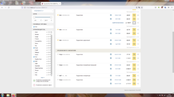

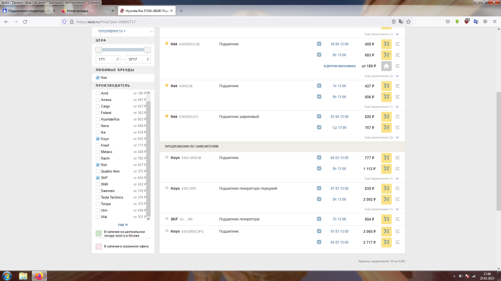

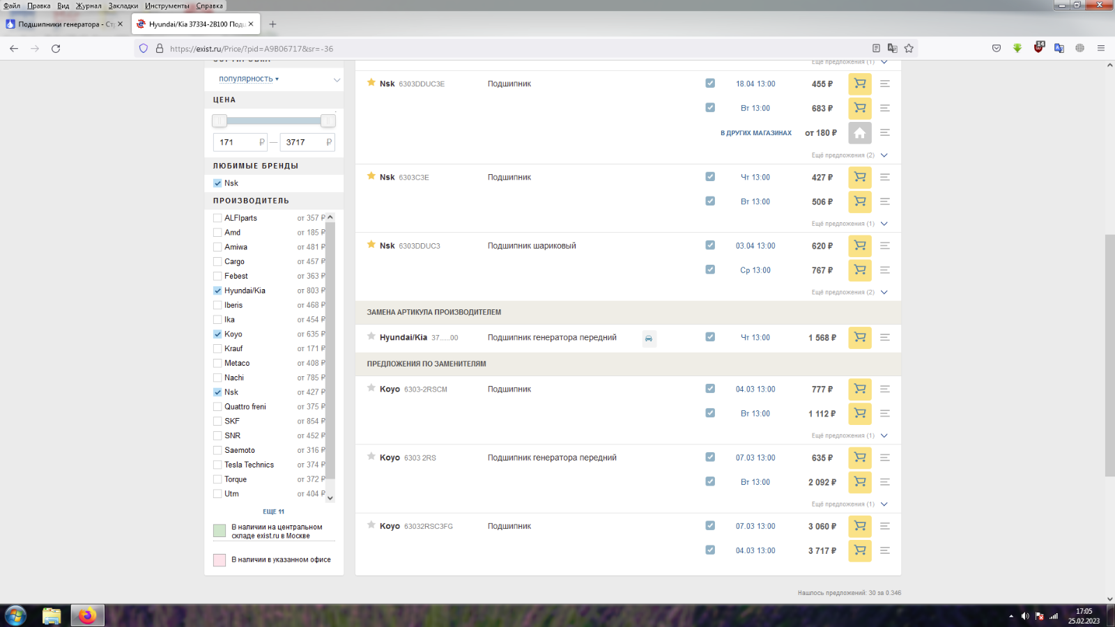

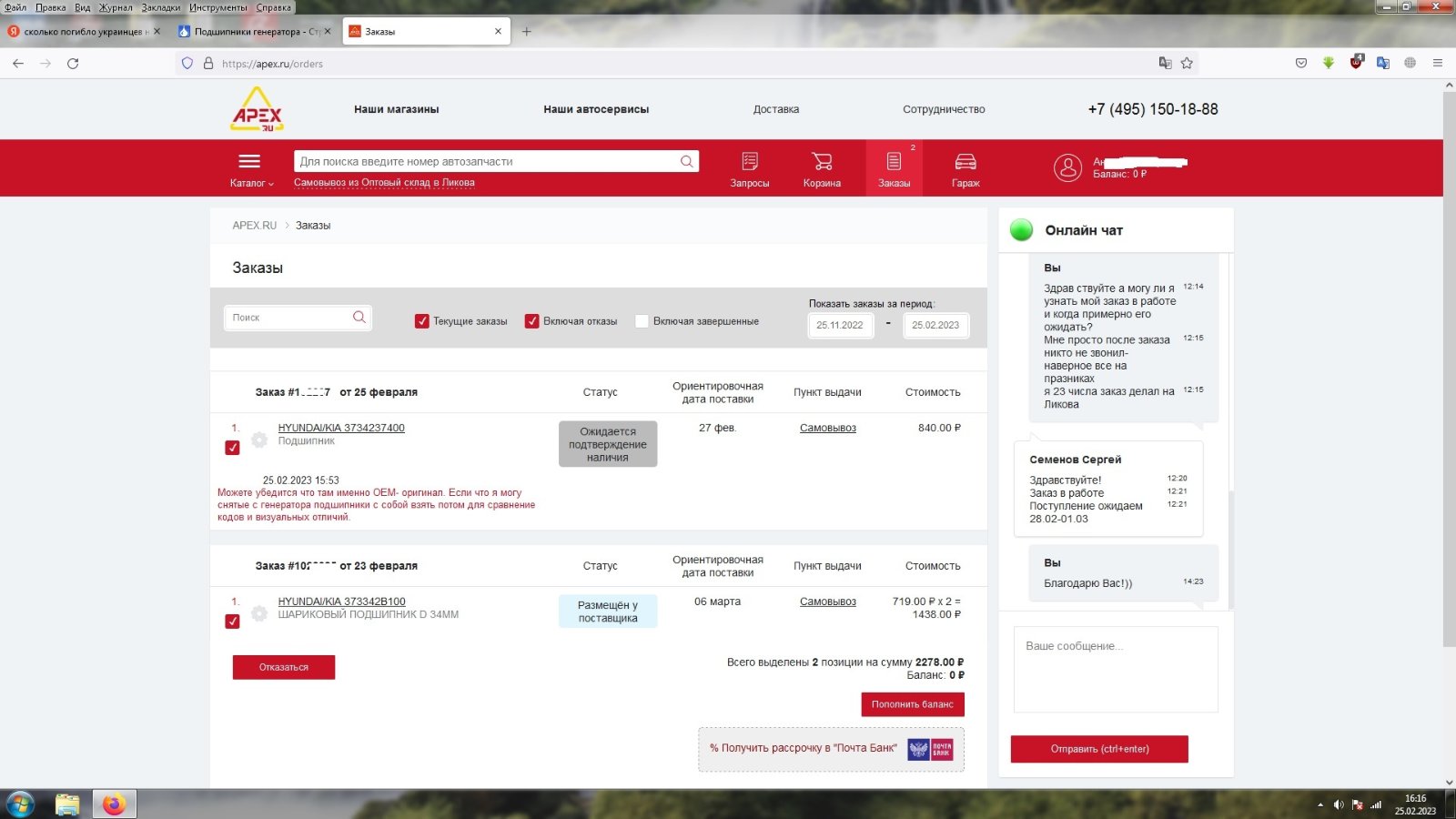

Вот смотри Ну найдешь ты эти полные аналоги по каталожным номерам- все четко- а сколько они тебе будут стоит и срок поставки какой?
Поверь мне Подшипники с твоими номерами- редко кто спрашивает...  99% клиентов магазина о них даже незнают.- потому их никто и нестарается иметь в наличие.
99% Покупателей ориентируются при выборе запчастей по вин-номеру и каталогу.
А в каталоге идут лишь ОЕМ партнамеры-  из-за того что это самый ходовой товар он и распространен больше и цены на них относительно не высокие..- и в наличие он у большинства есть, голову ломать ненадо, подойдет или нет:pardon:
А теперь:  Скажи мне что мне проще и дешевле: купить подшипник за 719-800р ОЕМ ( и тот же партномер, что ты ищешь, внутри лежащий)
 Или мне тратить часы на поиски нужного номера- и перепроверять подойдет ли он точно. Потом искать в наличие или с минимальным сроком поставки...
Ты глянь на цены они неслишком не дешевле чем ОЕМ а местами и дороже. И то не все аналоги- там могут быть аналогами!)))
А суть то по итогу одна и тажа: Nsk  B17-102AT1XDDG3*W-01 =  Hyundai/Kia 37334-2B10 =  Hyundai/Kia 37334-37400- только цена разная и время потраченное разное.
 и мой ОЕМ  Hyundai/Kia 37334-2B10 за 800р= Hyundai/Kia 37334-37400 за 1500р  (это одно и тоже просто замена артикула идет старый и новый)
А внутри один и тот же:   Nsk B17-102AT1XDDG3*W-01- который к слову я купил в ОЕМ упаковке за 719р и срок поставки 3-4 дня....:sarcastic:
