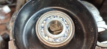

Добавлю фото экспериментов парулетней давности, когда тоже ещё все это было интересно.
Полирекс 103й в оба подшипника генератора на gm смоллблоке, закладка под один пыльник полностью, т.е 50% пробегало тыщ 5-7. Превратилось почти в пластилин, но вроде масло на шариках есть, если приглядеться
далее тот же 103й в ролике, закладка около 15-25%, засахарился по виду, но по факту смазывающие свойства сохранил, шарики в масле, пробег тот же
И последнее - оригинальный генераторный подшипник от субару в 203м размере, смазки полно, как и должно быть для генераторного, но она какая-то с виду "силиконовая". Был поставлен в ролике обводного ремня, зашумел почти сразу же, смазка уплотнилась как неньютоновская жидкость)
Вывод - не стоит равнять вращения внутренней и внешних обойм, это разные условия, как для подшипников, так и для смазок и их количества
