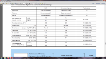

23 февраля 20233 г 1 час назад, Perch сказал: Сами найдёте в этой теме. Я то найду... МА7= полимочевина+ ПОЕ, но с кинематической вязкостью 100ссст Только данная смазка рассчитана на больший крутящий момент по нагрузке.- лишь потому- что основная нагрузки и идет на подшипник 6303. Но вот сопротивление на высоких оборотах у нее выше в 3 раза, чем у ENS и NS7. Надеюсь у японцев и этот момент конструктивно просчитанн. –Heat endurance (150°C, max.) –High-speed endurance (20 000 rpm, max.) –No leakage –Non-corrosiveness –Low-temperature endurance –Resistance to load –Flaking resistance Это скорее всего применимо к подшипнику 6303- изза его размеров Но в подшипник 6202 с меньшими шарами данную смазку незаложишь-да ее туда и так не кладут!)) Там она невыживет банально из-за вязкой базы. и при этом малом диаметре шаров. Изменено 23 февраля 20233 г пользователем Андреас
