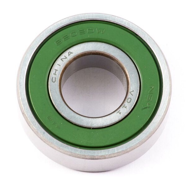

24 февраля 20233 г А вот кто как думает, макитовские фирменные подшипники nsk для электроинструмента подойдут в генератор? Вроде высокоскоростные, уплотнения зеленые( тефлоновые?) как и у оригинальных для генератора. Непонятно какая смазка, но думаю тоже не простая. Стоят недорого, 203 - 500₽. Вроде идеал, не?
24 февраля 20233 г 16 минут назад, dima899 сказал: А вот кто как думает, макитовские фирменные подшипники nsk для электроинструмента подойдут в генератор? Вроде высокоскоростные, уплотнения зеленые( тефлоновые?) как и у оригинальных для генератора. Непонятно какая смазка, но думаю тоже не простая. Стоят недорого, 203 - 500₽. Вроде идеал, не? не подойдет. Хоть в оригинале идет похожий номер на твой. У меня задний гненераторный с завода стоял: 6202DW18 добавь 200р и купи за 700р нормальный генераторный ОЕМ подшипник в оригинальной упаковке. Hyundai/Kia 37342-37400 Подшипник генератора задний Ведь если генератор развалится нежданно ты горько пожелеешь о сэкономленных 200р И пойдешь в магазин за новым генератором. Скрытый текст Изменено 24 февраля 20233 г пользователем Андреас
24 февраля 20233 г Подозреваю что из всего перечисленного в доках Койо и НТН у этой поделки только Буковки на крышке... Изменено 24 февраля 20233 г пользователем Vasek555
24 февраля 20233 г 8 минут назад, Андреас сказал: не подойдет. Хоть в оригинале идет похожий номер на твой. У меня задний гненераторный с завода стоял: 6202DW18 добавь 200р и купи за 700р нормальный генераторный ОЕМ подшипник в оригинальной упаковке. Hyundai/Kia 37342-37400 Подшипник генератора задний Ведь если генератор развалится нежданно ты горько пожелеешь о сэкономленных 200р И пойдешь в магазин за новым генератором. Показать содержимое Интересно по какому параметру не подойдет? 37342-37400 это же 202, 203 не видел за эту цену. И почему он должен развалиться если в болгарках работает часами?
24 февраля 20233 г 2 минуты назад, Vasek555 сказал: Подозреваю что из всего перечисленного в доках Койо и НТН у этой поделки только Буковки на крышке... А ведь вы правы! Реально подделка похоже. У NSK страна производства на уплотнении отформована обычно.
24 февраля 20233 г 25 минут назад, dima899 сказал: Интересно по какому параметру не подойдет? 37342-37400 это же 202, 203 не видел за эту цену. И почему он должен развалиться если в болгарках работает часами? На этот вопрос тебе пусть ответит продавец подшипника, который тебе его продавал. За одно поинтересуйся купит ли он тебе новый генератор- если вдруг его подшипник скоропостижно скончается в течении 1-3ех лет, и прикончит ваш генератор так, что даже в ремонт отдавать будет бессмысленно))) По сравнению с ценой генератора, цена нормального подшипника в 700-1500р за ОЕМ запчасть, Вам уже не кажется слишком высокой?)) Повторяю Условия работы, температуры и нагрузки в целом в болгарке и генераторе абсолютно разные- их нельзя сравнивать. И не путайте переодическую работу болгарки от случая к случаю, с десятками часами и непрерывной работой генератора на разной нагрузке и с разными оборотами, с резкими сменами оборотов и нагрузки. На протяжении 5-10 лет в ежедневном цикле - генератор нарабатывает десятки тысяч часов... Где вы видели чтобы так работала болгарка?)) Скрытый текст Изменено 24 февраля 20233 г пользователем Андреас
24 февраля 20233 г 2 минуты назад, dima899 сказал: Интересно по какому параметру не подойдет? 37342-37400 это же 202, 203 не видел за эту цену. И почему он должен развалиться если в болгарках работает часами? В болгарине обороты меньше и стабильнее. Но сразу не развалиться это точно, если оригинал. Но это все же подделка. Да даже оригинал если, 6203 - это передний подшипник, на него самая нагрузка, у них степень заполнения смазкой всяко выше нужна. Не надо на себе этих экспериментов... и так в жизни сложностей хватает.
24 февраля 20233 г 7 минут назад, Kosta02 сказал: Реально подделка похоже. Учитывая цену это китайская-китайчатина без вариантов
24 февраля 20233 г 10 минут назад, dima899 сказал: Интересно по какому параметру не подойдет? По всем не подойдёт. Начиная от металла наружной обоймы и заканчивая заложенного в него смазкой - за такую то цену.
24 февраля 20233 г 4 минуты назад, Vasek555 сказал: Учитывая цену это китайская-китайчатина без вариантов 100%. Вот нашел похожий в закромах. Стана на нужном месте.
24 февраля 20233 г 2 минуты назад, Kosta02 сказал: 100%. Вот нашел похожий в закромах. Стана на нужном месте. хрен, - редьки не слаще.
24 февраля 20233 г 3 минуты назад, Андреас сказал: хрен, - редьки не слаще. Мастер двух точек, угомонись. Не применимость для генератора обсуждаем, а оригинальность на фото. Такое даже в болгарина нельзя ставить!

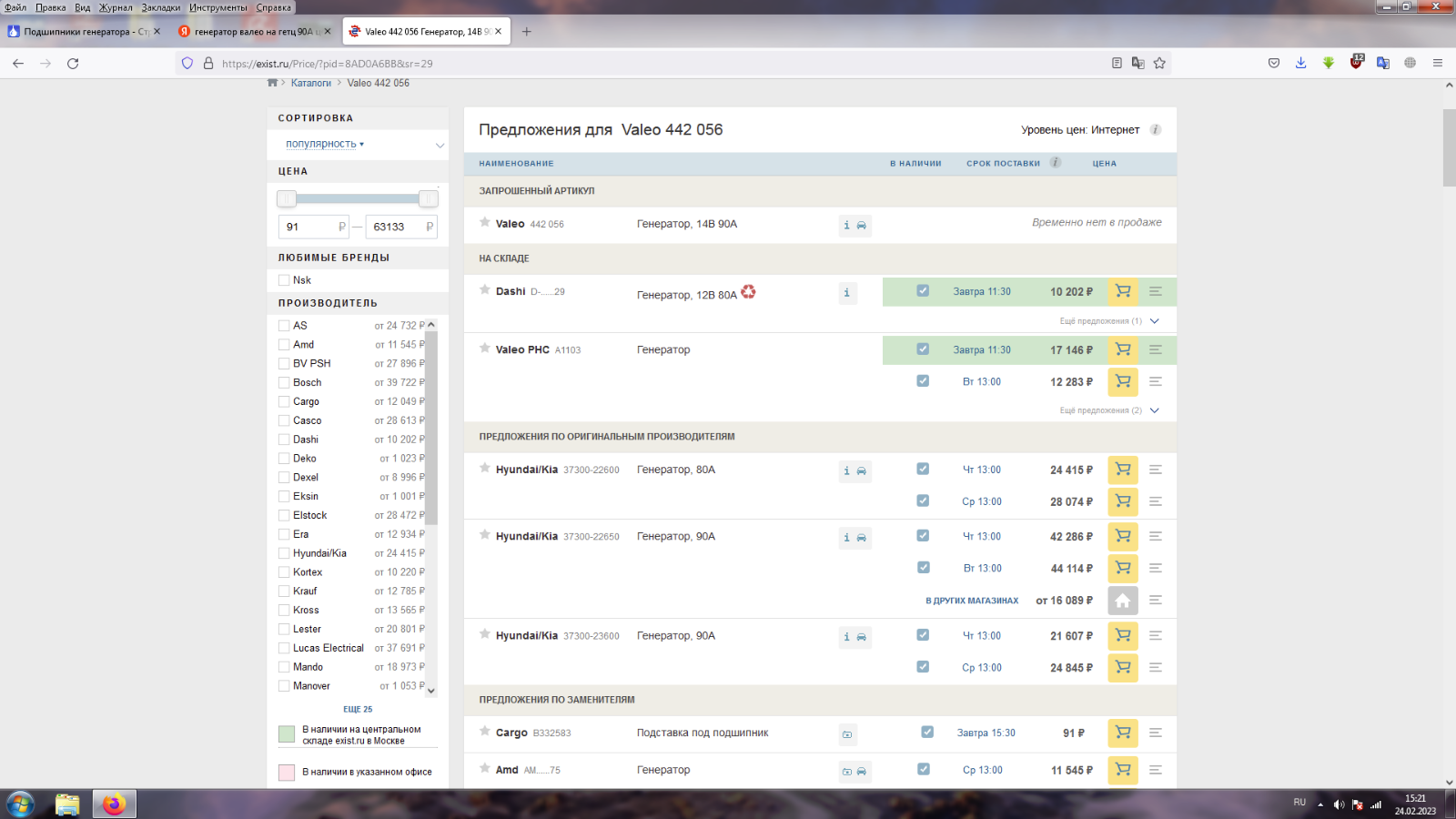

24 февраля 20233 г 2 часа назад, Андреас сказал: ОЕМ коробка что под помпу у меня .что под подшипник- не помбируются и легко вкрываются без повреждения- а сам товар упакован в полиэтилен и сквозь него можно прекрастно рассмотреть сам продукт- на месте покупки- я так и делаю- и екзист невозражает и сами продавцы тоже- и далее если все устраивает я иду и покупаю- или оформляю возврат. Приедут подшипники- я все вам покажу- какие именно приедут и как упакованны.- сравним каждый милиметр на этом подшипнике с оригиналом. И внутрянку заценим... Хорошо. Только что значит -"иду и покупаю" ? Оплата происходит а после вам товар заказывают и везут. А вот потом- возврат оформлять и ждать пока деньги вернут.
24 февраля 20233 г 6 часов назад, dima899 сказал: А вот кто как думает, макитовские фирменные подшипники nsk для электроинструмента подойдут в генератор? Вроде высокоскоростные, уплотнения зеленые( тефлоновые?) как и у оригинальных для генератора. Непонятно какая смазка, но думаю тоже не простая. Стоят недорого, 203 - 500₽. Вроде идеал, не? NS7 Смазка: Kyodo Yushi/Multemp SRL
24 февраля 20233 г 6 часов назад, dima899 сказал: Интересно по какому параметру не подойдет? 37342-37400 это же 202, 203 не видел за эту цену. И почему он должен развалиться если в болгарках работает часами? ОН и развалится. Если будет часами работать. 1. Смазка не та. 2. Сепаратор железный 3. Уплотнение легкое (слабостойкое к проникновению воды да и большой пыли тоже. 4. Сталь на внешнем кольце не того сорта (без закалки, не цельная). 5. зазора С3 нет. А он должен быть. Изменено 24 февраля 20233 г пользователем I Fixit
