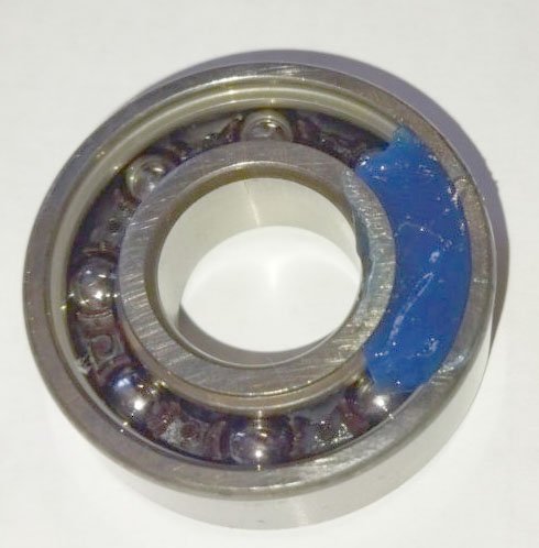

в NSK  с защитой типа DDU- внутри сепараторы всегда пластиковые? Или железные тоже встречаются?  (интересуют номера 6202 и 6002
8 минут назад, I Fixit сказал:
ну вот что у меня 6202 ,6303(ОЕМ- там да пластиковые стоят- на фото видно)
 Все БУ оем оригиналы с пластиковым идут сепаратором.- может они дороже или надежнее чем железные отрабатывают высокие обороты??
 Но все что спластиковым сепаратором- идут как малошумные подшипники.
И даже подшипники кондиционера с DDU- пластиковые.- даже иголку фиг просунишь от шприца зеленую- пролезает только кооричневая самая тонкая.- но через нее смазка очень туго давится и то я давил через самый тонкий шприц на 5 кубиков.
10 кубовые и выше давятся слабо только через розовую иглу- все что меньше -нет.
 Вот смотри фото- начиная с этой страницы

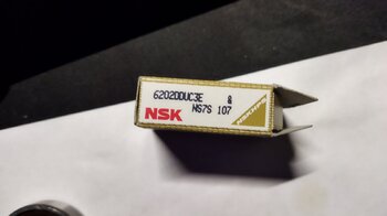

21.02.2023 в 14:37, Андреас сказал:
у меня эти подшипники были куплены 11 лет назад- тогда и сейчас маркировки и оформление упаковки различаются- но все они именно японского производства.
 там на внутреннем кольце идет полная дублирующая маркировка лазером.- сейчас так не делают.

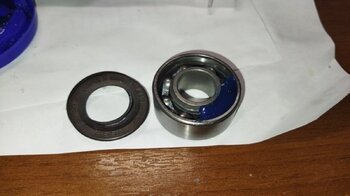

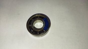

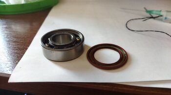

IMG_20230221_173857.thumb.jpg.20f3ae68f3f0af9b79f4ae1b93e2a15e.jpgIMG_20230221_173902.thumb.jpg.f383d0bd262db953ea395a6eceaad8cc.jpgIMG_20230221_173920.thumb.jpg.0efcc1feb14d907613c58f7851323f03.jpgIMG_20230221_173925.thumb.jpg.90b78f96df8de80aa5a08df9887d1480.jpgIMG_20230221_173941.thumb.jpg.59ad398d6bf376b8a49d9e35179a1a38.jpg
А эти, что на фото, судя по маркировке - без пластикового сепаратора. Верно? вроде должна быть в маркировке надпись T1X ?
10 минут назад, I Fixit сказал:
нет конкретно этот с пластиковым сепаратором он черного цвета.
железный выглядел бы вот так. Он всегда блестит на фото и его четко видно.
8 минут назад, Андреас сказал:
Да какой же это пластик... пластиковый иначе выглядит. И, как вы сами ранее писали- там действительно трудно что то заложить (я про смазку)
7 минут назад, Андреас сказал:
на пыльнике USSR/ поэтому и блестит
31 минуту назад, I Fixit сказал:
я что в разобранном подшипнике пластиковый черный сепаратор от металлического не отличу?)))
 Тогда сами расшифровывайте маркировку по коду:))

понятно. И коробку что вы вчера показывали- тоже от такого же (тот что у вас несколько лет хранился) ?
T1X вроде должно присутствовать в маркировке. Например  6202T1XDDU
24 минуты назад, I Fixit сказал:

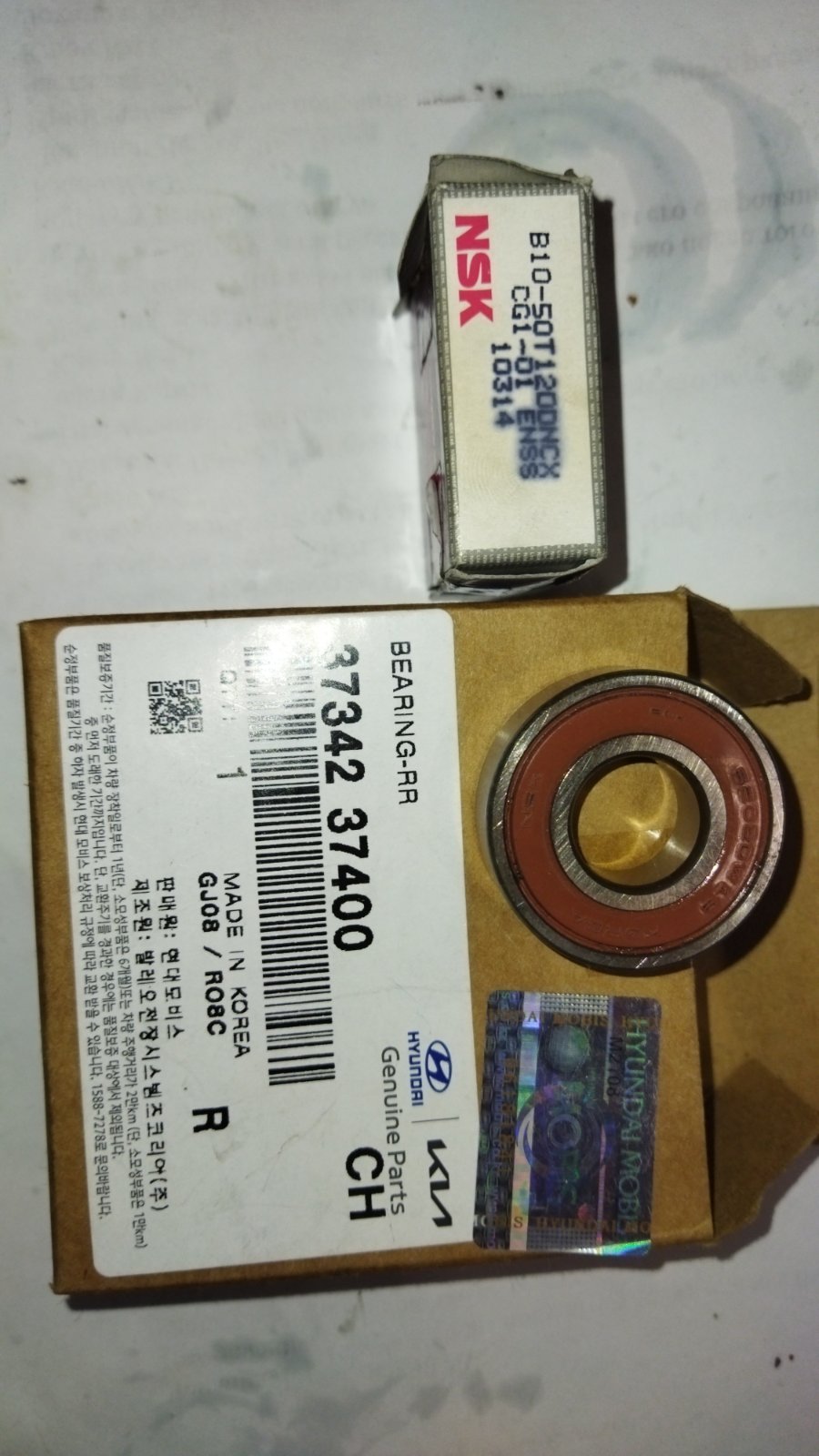

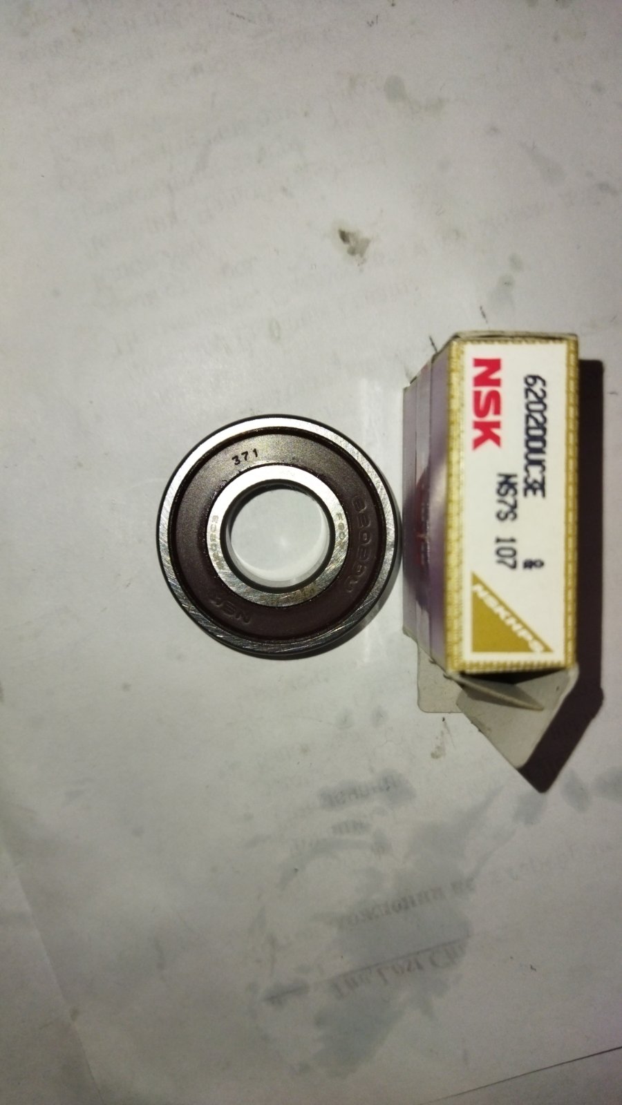

Вот конкретные  все эти - с пластиковым сепаратором:
 Конкретно этот НСК- шол в ОЕМ упаковке мобис хендай-киа к генератору Валео- подбирался в экзисте по вин-коду. для киа рио 3 2012г
IMG_20230222_214710.thumb.jpg.7918fff6d95577771beb5b893f28f414.jpgIMG_20230222_214715.thumb.jpg.43af1a896837671e6df50aa86f2e3e51.jpg
Далее Этот подшипник НСК покупался 11 лет назад безо всяких подборов по наличию там же  и код у него вот такой- я его давно уже поставил.
А вот этот я покупал 2 года назад в Сервисном центре astarter.ru за 500р тут смазка по проще: NS7 ПОЕ+ литиевый загуститель.
Во всех трех подшипники идут с пластиковым сепаратором- на валео не ставятся подшипники с металлическим сепаратором.
Вся разница лишь во смазке!
В ОЕМ подшипниках идет полимочевина +ПОЕ = ENS

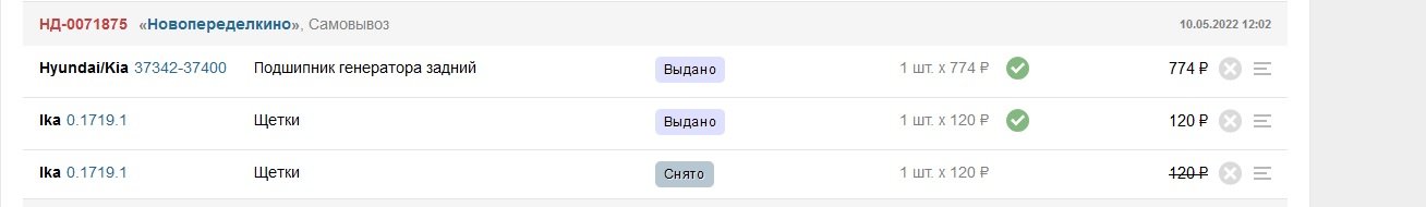

ВЫвод: всегда ставьте подшипники в ОЕМ упаковке подобранные по винкоду- они ккруче- и там смазка самая лучшая.
да они дороже на 300-400р но оно того стоит.
Я в свое время собаку съел на подшипниках генератора- и столько нахлебался с дешовыми подшипниками..
Когда цена генератора 17-40т р за оригинал - то ОЕМ подшипники- это гарантированный срок службы в 10 лет.
А цена в 700-1500р- не считаентся большой.- я их поставил и забыл- нареканий-0
Неоригинал - в лучшем случае 2-3 года потом снова переборка.- а оно мне надо??- там разница в 300-400р всего.
эта экономия нестоит повторной разборки...
это при условии что генератор успеют отдать до того как он развалится на ходу и непобьет статор- а если на ходу развалится то генератор как правило уже не спасти.
 Экономить хорошо там -где цена ошибки- невелика!))
А если из-за секономленных 300-400р ты потом будешь отдавать за новый по 17000-40 000р - скажи где тут экономия?
1 час назад, Андреас сказал:
я последнюю фотку чуть вытянул по яркости-контрасту чтоб убрать сомнения в пластиковости сепаратора
4 минуты назад, Obormot сказал:
ну вот - Спасибо.
Если по кооду бьется пониженный уровень шума- то это всегда пластиковый сепаратор.)))
