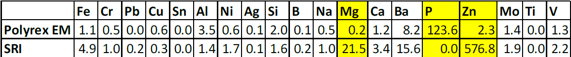

3 минуты назад, SL1 сказал:
Андреас Буква "Р" не на месте ЕР стоит, а на месте температуры.
Тогда в полне может быть и  прав- но нас может рассудить лишь хим анализ на элементы.
Только анализ полирекса никому не нужен от слова совсем- тем более на него 12тр тратить...:sarcastic:
откуда достал?
или анализ делали?
по виду обычная противоизноска- что в моторных маслах

16 часов назад, Андреас сказал:
откуда достал?
или анализ делали?
RP2016_Wurzbach_GreaseCompatibility_Rev3. Все есть в темах.
