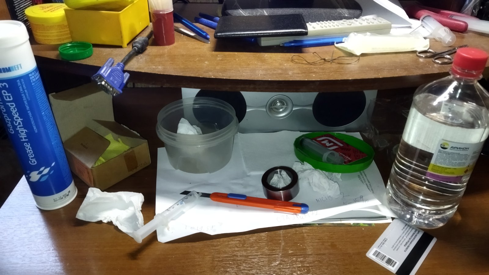

20 февраля 20233 г Швейными иглами 2шт сальник достается легче всего и без порежения - главное его доставать сразу 2мя иглами- для равномерного вытаскивания и без перекосов и деформации сальника. Кстати о птичках: я тут на пальцы посадил подшипник кондиционера с полирексом ЕМ и через внешнее кольцо дал на него обороты- на 4000об он начал мокреть довольно быстро- но при этом сам подшипник не разогревался и вращался легко. При этом полирекс я ПОЕ32 - не разбавлял. Но на 6000- он уже капитально пошол в саморазогрев и пошли брызги уже сразу. Так вот я его разобрал промыл, и набил туда 3 кубика смазки ГПН HighSpeed ЕР 3 (без пое- и о чудо он не потек даже на 9000об!- но грелся как падла!))) И даже когда я дополнительно налил туда 6 капель ПОЕ32- и даже тогда он не потек. Короче замотал пальцы тряпкой и дал обороты 12000- держал секунд 10 ( подшипник жалко- и ни капли смазки не проступило через пыльник но нагрев был сильный ,выше 100градусов, - мое уважение смазке!)) Вообщем вердикт таков: ГПН HighSpeed ЕР 3 - лучшее что есть на рынке за свое цену так еще и на" синтетике". Надеюсь литий-комплекс прослужит не один год. Я неожидал от смазки за 483р такого результата. В нем сейчас 3кубика смазки +6 капелек ПОЕ32- и все норм.)) К стати у этого подшипника- есть повреждение внутренней кромки с одной стороны в виде неровной кромки-но из-за того что внешнее только вращается - смазку, во время работы центробежным вращением прижимает к внешнему кольцу - но даже в таком случае ГПН -совсем не давит,и намека нету что ему там тесно, а полирекс сразу побежал даже на малых оборотах. через это повреждение. Вообщем смазка огонь-и держит 12000 на подшипнике кондиционера, а вот подшипник на такие обороты явно не рассчитан- внутри сепаратор- пластиковый(( Изменено 20 февраля 20233 г пользователем Андреас
