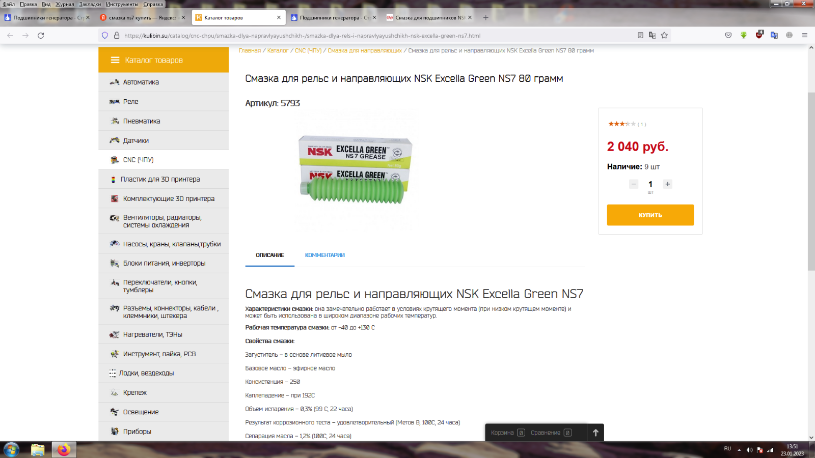

А минимальная упаковка 80грамм смазки ОЕМ NSK NS7- стоит 2000р за 80 грамм (К слову полностью на Полиэфирном масле!-  за которое так переживает  Уважаемый Screwdriver78, потому, что оно гигроскопично и  приводит к коррозии подшипника,  но производителя сей факт, почему то не смущает нисколько!)))

25 минут назад, Андреас сказал:
Немного дешевле https://aliexpress.ru/item/1005004060837158.html?sku_id=12000027901500508
26 минут назад, advert2 сказал:
Доставку приплюсуй и выйдет либо примерно так же, либо дороже.
 А 2040р это московская цена при самовывозе.
