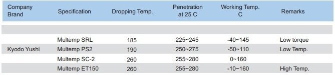

Тогда вы можете  точно сказать какой класс консистенции имеет kyodo yushi multemp srl ,    по стандарту  NLGI?
 На самой смазки нету записи об NLGI
Чтобы можно было точно соотнести и подобрать смазки  близкие по характеристикам :
1) Смазка градации по  классификации NLGI
2)Вязкости  базового масла,
3) Составу базовых компонентов и их свойств.
8 минут назад, Андреас сказал:
Тогда вы можете  точно сказать какой класс консистенции имеет kyodo yushi multemp srl ,    по стандарту nlgi
Пенетрация тестового конуса 250 мм/10- честная nlgi3 (220-250), как и положено для смазок для скоростных узлов.
Изменено пользователем Screwdriver78
27 минут назад, Screwdriver78 сказал:
выходит уровень nlgi 3- парадокс однако...
Ищем смазку для высоких оборотов по жиже, а в итоге кладут по гуще, но на жидком масле.

Я в последний раз вежливо прошу разобраться с начала с азами, а потом уже рассуждать о подборе смазок в наиболее сложный для этого узел.
Тезисно:
- Чем выше скорость узла, тем выше консистенция смазки, так как смазку с низкой консистенцией мгновенно, как в центрифуге, отожмет на периферию узла. А она должна держаться на поверхностях и медленно отдавать масло в зону трения. В редукторы - NLGI0, в ступичные - NLGI2, в триподы NLGI 1,5-2,0 в шпиндели - NLGI3.
- Чем выше скорость узла, тем ниже вязкость масла, иначе оно не будет успевать выбегать из-под шариков (роликов), будет создавать высокое сопротивление качению и начнет перегреваться. В ступичные - 150-200 сСт, в ролики и подшипники генератора - 30 - 100 сСт., в триподы - 100-200 сСт.

а много ли у нас смазкок в продаже для высокоскоростных подшипников в консистенции NLGI3. и с базовым маслом в районе: 30 - 100 сСт- в продаже найти можно??
 Проще уж взять готовую NLGI2 и отжать в центрифуге ,а потом заново размешать в маловязком синтетическом масле.
31 минуту назад, Андреас сказал:
Сейчас - нисколько. А что значит "у нас"? Multemp SRL еще можно купить на алиэкспрессе, например.
Ну у гпн синтетика на литиевом комплексе.
Насчет эфэля не помню, лень искать, кажется что-то было.

вы их вязкость базового масла видели???
там в районе 120-150сст:unknown:- так еще и в консистенции NLGI2- а это слишком жидко.
а нам нужно то: 26-40сст в высокие обороты!...
И не просто 26-40сст а при концентрации NLGI3  чтоб ее там неперемешивало как в центрифуге.
Я кстати так уже попадался на подшипнике ролика кондея.....
жидкую смазку- там неплохо давит.
 Как вариант класть смазки совсем мало и пересмазывать раз в 1-2 года- тогда не особо давит...
Жаль что нельзя купить в продаже отдельно сухой загустители: на литийкомплексе и лититевом мыле или полимочевине и самому мешать требуемую смазку под свои хотелки.
у эфеля пао, маловязкое (25сст), но нлги 2 и литиевое мыло
у гпн нлги 3 но гидрокряк и загуститель "комплексный" (какой?)
