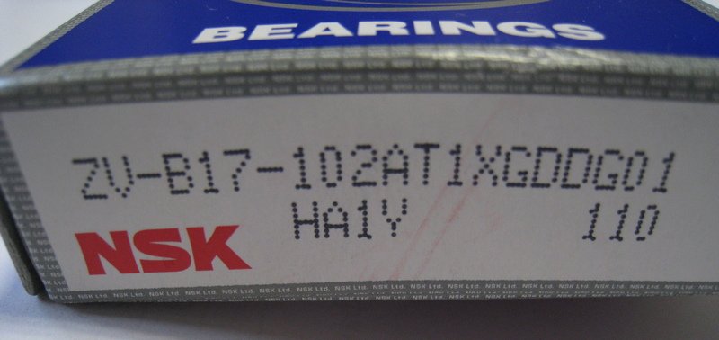

Заказал в переднюю крышку гены B17-102AT1XDDG3W01 (зеленый уплотнитель, смазка MA7H). Пришло B17-102AT1XGDDG01 (фиолет. упл., смазка HA1Y). Ставить?

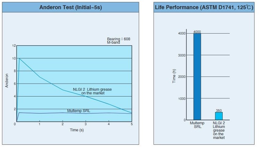

Господа у меня для вас 2 новости одна хорошая а другая плохая!)))
kyodo yushi multemp srl- имеет ресурс наработки при 125 градусов 4000 часов- это отличная новость...
Но вот загуститель у нее  лишь - Литиевое мыло, и это даже не литийкомплекс!((
Состав масла:  эстеры/гидрокрекинг.
Температурный диапазон от честных -40 до 150 (допускается старт на -50).
Кинематическая вязкость при 40 градусах — 26 сантистоксов  скорее всего тут реальный класс NLGI 0 - (против 150-220 сантистоксов у большинства смазок стандарта NLGI 2 )
Потери на испарение при 99гр за 22 часа — 0.3%
Вымывание — 1.3%
Стартовый момент при -40 градусах — 11Нм, рабочий 2.8 (хороший результат, раз меньше 15Нм)
Срок деградации при 125гр — 4000 часов
 Она закладывается в подшибосы типо: 6303- 2RSR от FAG и   6202-2nse9cm от Nachi (Japan) расчитаны на рассчитан на предельные обороты 11000
nsk 6202DW18.- а он расчитан на 16-18 тысяч оборотов
 Вангую что для подшипников которые расчитаны на такие обороты даже смазка стандарта NLGI 1- будет слишком густая!.(имейте ввиду- так как  само базовое масло в смазках  идет с вязкостью  порядка 200сст при40  гр:1259910334_.thumb.jpg.3e6bf4a6a2b3d95e5c9ae50f59c0f317.jpg)
 Ведь не спроста штатная смазка: kyodo yushi multemp srl имеет- Кинематическая вязкость при 40 градусах — 26 сантистоксов ( и низкий температурный стартовый деапазон в -40 градусов.
Все нацелено на то что бы ее не выдавливало и нераскидывало- имейте это ввиду при  поиске замене и смазке.

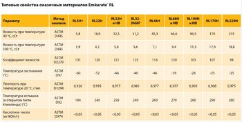

  Для справки  ПОЕ-32 масло имеет вязкость при 40гр 32 сст( что впринципе, условно подходит для самопального микса) но в идеале использовать ПОЕ22)
Так что при выборе смазок  для высокооборотистых подшипников исходите из - данных параметров.
Они наиболее выерные под текущие задачи. А Замену имеющую более высокую или низкую вязкость всегда можно подкорректировать.))
При высоких оборотов на прогретом моторе - большое значение имеет не только  классификация по NLGI , но и сама вязкость базового масла ,которое может создавать излишнее сопротивление и тем самым преобразовывать механическую энергию подшипника в кинетическию и нагрев!
То есть те самые паразитные потери которые в итоге мешают работе и ускоряют износ  самой смазки!)

1 час назад, Андреас сказал:
Эта смазка, изначально не смазка широкого круга применения (хотя никто не запрещает мазать её куда взбредется) и ценна своими характеристиками применительно к ненагруженным подшипникам.
Мне вот совершенно все равно какой там загуститель, пускай хоть пластилин или стиральный порошок, важно что она дает - это основное, хотя понятно, что более совершенный загуститель мог сделать смазку более универсальной и с более широким кругом применения, но тут уже дальше можно жалеть что нет EP присадок и тд.
17 минут назад, advert2 сказал:
Я думаю это сделанно умышленно.!)))
Точнее, все имеет свой корыстный замысел
Каждый пройденный километр или час работы механизма- тоже  стоит денег.
Так зачем дарить потребителю бесплатно дополнительное время работы?))))
Им потребовалась смазка с ресурсом в 4000 часов- и неважно каким именно.
Я вангую что замени смазку на полимочевинну- при неизменном составе масла смазка прослужит и 6000-8000 ч- только производителю тоже ведь не нужна такая смазка- она вредит бизнессу!))
Был заказ- чтобы механизмы и детали служили гарантию или определенное время- они это сделали,  японцы в этом деле расчетливые люди- нехуже немцев....
Все же знают что подшипник живет ровно столько сколько живет смазка.:D
 Так, что вопрос создания : вечной смазки ,вечного двигателя и вечного источника энергии- это не вопрос способности ума человека.
Это скорее вопрос философии коммерсанта- а миром правят деньги и коммерческие интересы( эксплуататорские интересы меньшинства над большинством)- то бишь вопрос стабильности власти эксплуататоров.:pardon:
48 минут назад, Андреас сказал:
Умышленно или нет, но и 4000ч наработки оч.даже не дурственный показатель, практически смазка пожизненного заложения для подшипника.
49 минут назад, Андреас сказал:
Неоднократно закладывал SRI и BlackPearl в подшипники ГРМ и ролики ремня генератора/кондея/помпы - 20т.км и замена смазки, еще раньше шуметь начинают, а это не подшипники генератора, где деградация смазки еще быстрее. Понятно что они на минералке, но это в основном на температурный диапазон влияет, жизнь смазки в основном от работы загустителя идет, а он тут как раз полимочевина и вот такой результат. Не думаю, что разрабатывая SRL японцы по незнанию/скупердяйству применили литиевое мыло. Было ТЗ - появилось решение.
45 минут назад, advert2 сказал:
Там литиевое мыло  работает в паре на низковязкой синтетике- и смазка там по рабочим характеристикам точно подогнанно к рабочим  условиям подшипника.- поэтому и результат высокий.
А мы пользуемся универсальностью- это всегда компромис.
27 минут назад, Андреас сказал:
