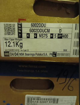

Про "генераторный". Даю фото. Скажите- какой у него сепаратор.
Фото с магазина в СПб

4 минуты назад, I Fixit сказал:
Стальной штампованный. Это обычные подшипники.

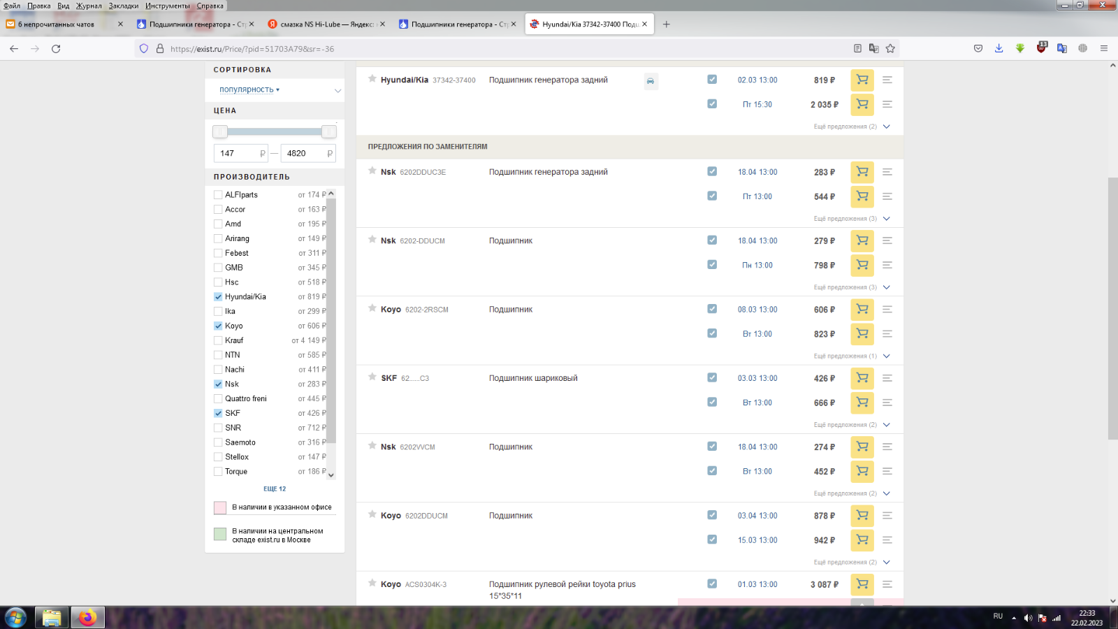

Ну а как же в Экзисте в поиске по номеру запчасти- в списке выпадают такие же артикулы...
А если в ветке вверх пробежаться- то у Андреас подшипник с полиамидным сепаратором и в такой же коробке (такой же артикул)

5 минут назад, I Fixit сказал:
Ну во-первых я не Эксист, во вторых читайте внимательно, там русским по белому написано "Предложение по заменителям". И заметьте никого обмана:good2:.
