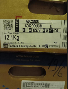

5wQRuVlJsjc.jpg?size=469x345&quality=96&sign=cf60f20c6b400c7b55878f9488a65473&c_uniq_tag=B4wUMPEB99pJlGm0Qm_PEbB0jylC5cnai_N6KqIiqvw&type=album
Самые обычные, с железным сепаратором. Тут не за что больше платить. Просто они без накрутки.
Полимиамидного сепаратора здесь нет. Смазка- NS7 - самая обычная для этого типа. СМ.

Андреас тебе уже озвучили даже по фото с аргументами что это левак! А твои потуги уже никому здесь особо не интересны "чукча - писатель" и не надо передергивать и переобуваться. Все знают и видят как ты это умеешь! Раз ты так пыжешьсяи то Давай твоим "переобувальческим" базаром скажем - экспертное заключение что это не левак  в студию!:popcorm:
Прежде чем утверждать про левак- надо проводить экспертизу.
 О том что данная продукция не соответсвует стандартам производства NSK, а также,  не соответствует заявленным характеристикам - в наименовании кода.
А вы судите о леваке- по фотографии общего плана.
 Слава богу что у нас Масло так не обсуждают без экспертизы на левак- по фотографии.:Cherna-facepalm:
Тебя учишь-тут учишь, а ты учиться не хочешь [censored]
I Fixit главный признак что это левак озвучилKosta02  мне добавить нечего,[censored]:sarcastic:
29 минут назад, I Fixit сказал:
  Скрыть содержимое
По коду там должны быть железные сепараторы???
Тип смазки соответсвует коду?
Если содержимое полностью соответсвует коду и качество самого подшипника соответсвует- тех условиям и точности - то продукция не подделка.
Если тут сырой металл, а сам подшипник по характеристикам и типу смазки не соответсвует заявлемнному коду на упаковке- он 100% левак.
Все просто: сдайте один подшипник на экспертизу и вам 100% скажут левак или дешовый оригинал.
 Или свяжитесь с дистрибьютером данной партии- и запросите у него документы на происхлждение данной партии.
 У тебя на фото самый обычный и оригинальный( не левак)- просто он самый дешовый в закупке и продаже и такие продать легче всего ,жлобливому клиенту, особо неразбирающиеся в том какой конкретно ему нужен подшипник...:pardon:
 Одно мне непонятно- каким макаром вы решили пытаться применять его в генераторе?)))
Может там на упаковке мелким шрифтом написано о том что он генераторный?:sarcastic:
4 часа назад, Андреас сказал:
Скорее всего это настоящие NSK-  откровенно бюджетная серия, безо всяких вадающихся характеристик по нагрузкам, оборотам и ресурсу
Обыкновенный дешман.
Ведь типоразмер  стандартов:  6002  NSK и  6202  NSK- имеет  широкий спектр вариантов исполнения и применений и не обязательно лишь,  должна ограничиваться применением в генераторах и роликах автомобиля. В промышленности и технике- хватает нетребовательных мест.
 К примеру ролики автоматических ворот или роль-ставни, или шкафы купе, где данный дешман служит гадами, и при этом не имеют выдающихся характеристик.
 Мыслите шире.- а раз их выпускают,то значит есть и спрос и место их применения.
Ненужно любой похожий по размеру подшипник  сразу бежать и примерять на генератор, подойдет или нет.
Этот "дешман" имеет маркировку CM, что соответствует условиям использования их в электромоторах. у одного номинал вращения 14000 у другого 15000 об/мин. Понятное дело что они не генераторные. У них даже теплового зазора соответствующего нет.
Кроме единичных "генераторных" у этого производителя- покажите мне не дешман в каталоге. Там выбор то особо не велик. ZZ/ DDU/DVV c зазорами и без.
