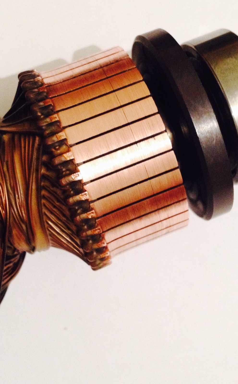

28.02.2023 в 00:26, I Fixit сказал:
  Показать содержимое
А вложение это к смазке подшипника как относится?
И почему речь вообще зашла про силикон для подшипника? Я спросил про то, что "Куйодо Йоши -это ведь не силиконовая?"
И вопрос был про коллектор (токосъемное кольцо) на генераторе. Да и вообще все коллектора. Почему они с завода так жирно выглядят, как будто их смазали чем то и оно высохло (не липкое) ? Но на вид не просто как патина на меди. И почему после токарки поверхность коллектора так не выглядит. Хотя тоже гладкая как зеркало. НО такого эффекта как чем то обработана- нет.

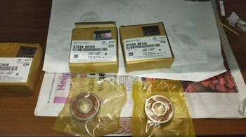

В    ОЕМ подшипниках идет самый усовершенствованный тип уплотнения: DG
37334-2В100 (6303)- пришли в оригинале и за 719р( это радует)))
С подшипником 37342 37400- меня сегодня прокатили (6202)...
 пришла коробка без голограммы с напечатанной этикеткой на струйном принтере- нечеткая, и смазанная местами краска- я отказался- не стал покупать, и на подшипнике- номер отличался от того что я снял с генератора..

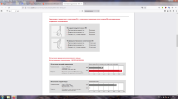

DDU - только в дешовых подшипниках применяется или там где пыли мало....- в автомобилях этот тип уплотнения малопригоден- ввиду того что условия работы в автомобиле- считаются самыми запыленными.
 https://aprb.ru/wp-content/uploads/2022/02/DDG-DDU-SEALS.pdf
59 минут назад, Андреас сказал:
Т.е. DG уплотнение, у нового подшипника- на сдвиг еще туже чем на DDU ?
18 часов назад, Андреас сказал:
В тех задании к обрабатываемой детали идет небольшая сноска и пояснение- о том какой класс шероховатость должна быть у обработанной  поверхности, на заключительной стадии. Вы учтите что уровень шероховатости из под резца- зависит от скорости и глубины резанья, и от заточки резца.
И в зависимости от требований- они могут либо просто протачивать ,либо потом еще шлифовать, либо еще и полировка.:pardon:
 В процесе полировки и шлифовки- могут применяются смазки,/либо СОЖ, чтоб не на сухую производить обработку.
Так же поверхность медную могут покрывать каким то маслом, или тонким слоем лака. чтобы она не окислялась в процессе  хранения или транспортировки по миру.
Это вам бонус для саморазвития!))
там на 3:50 минуте как раз якоря изготавливают. На 6й минуте идет проточка коллектора.
Ага. Слоем лака. Привет проводимость :good2:
P.S. На 7-й минуте увидел. После проточки все же каким то бруском белым (похожий на твердый воск) обрабатывают. Как я и предполагал (что чем то все же обрабатывают).

Щетки, в процессе работы такую борозду на них прокатают, что о шероховатости не идет и речи. Понятно чтобы якорь щетки не жрал она должна быть ровно в плоскости и гладкая.
Вопрос был в том что мажут чем то после обработки или нет... Что коллектора что токосъемные кольца. Смысл то один и тот же.

Андреас Где обещанная смазка ENS в оригинальном подшипнике?
1 час назад, Kosta02 сказал:
ты меня спрашиваешь???- я тебе подшипники выложил- а ты уж сам коды расшифровывай..
В17-102DG46 и  6202DW18- мне уже по большому счету пора забыть о смазке генератора на ближайшие 10 лет и еще 120т км)));)

23.02.2023 в 20:52, Андреас сказал:
в даный момент ОЕМ подшипника у меня нету- есть лишь коробочка и БУ оем подшипник снятый с генератора:
 NSK B17-102DG46
 В среду ко мне придет заказ и будет видно что в новом ОЕМ подшипнике лежит.
Где информация???
2 минуты назад, Kosta02 сказал:
Где информация???
в каталогах NSK!)))                                               :blush:
 Велком сюда!))):    http://nsk-podshipnik.ru/pdf/oboznachenii-podshipnikov-nsk.pdf
23.02.2023 в 20:28, Kosta02 сказал:
Андреас Будьте добры, покажите информацию, что в OEM подшипнике заложена смазка ENS.
Я спрашивал, твой ответ выше. Подшипник получен. Где смазка
