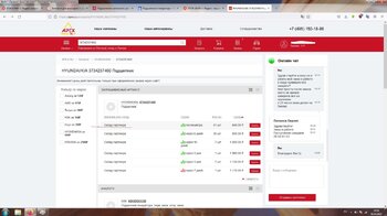

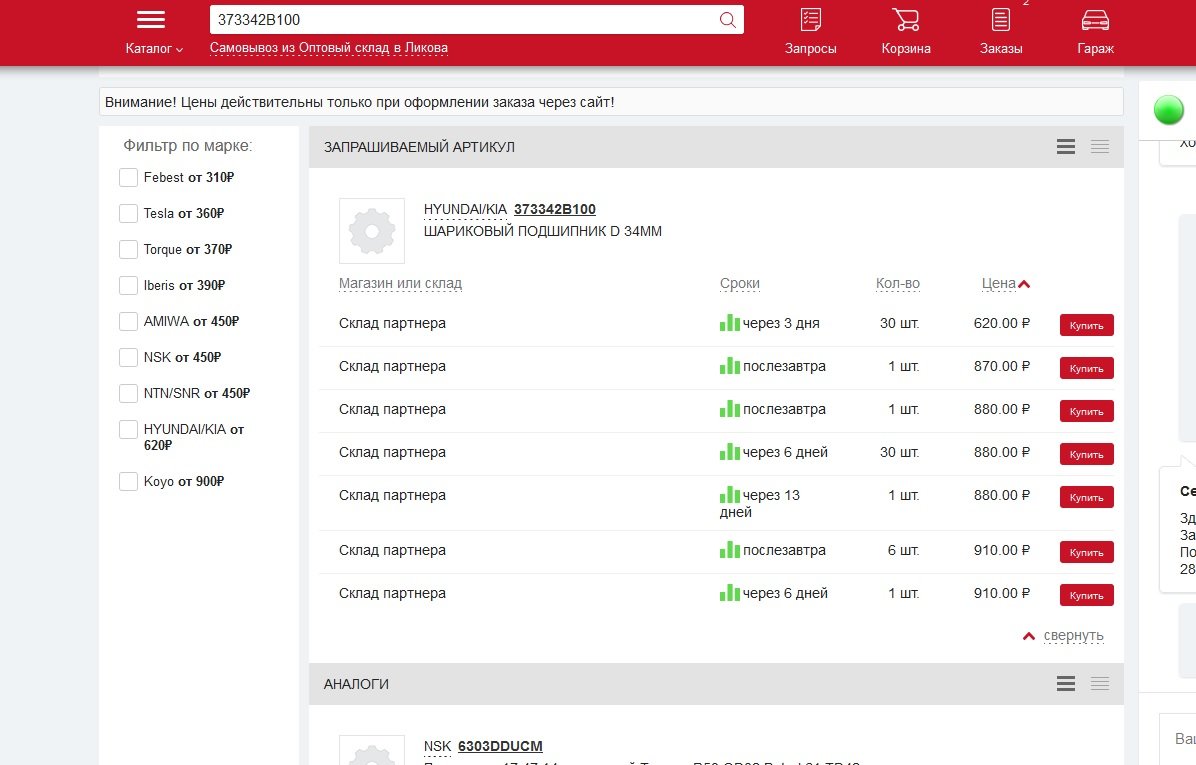

Зайди в АПЕКС и купи- там же где и я
они там в наличие- - их полно дифицита нету.

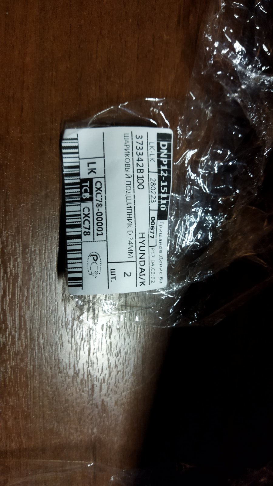

Самый дифицит с маленькими задними- 6202 в ОЕМ, их мне не удалось найти- а ОЕМ 6303-их в наличие хватает.
я 2шт купил по 719р - даже дешевле чем маленький!))
Сам же видешь упаковка и голограммы и принт- от мобиса!))
Что странно- обычно наоборот- большой подшипник всегда дороже маленького.
Там ты сначало вскрываешь и смотришь- а потом платишь- либо отказываешься.
Вот сам поставщик:IMG_20230301_190519.thumb.jpg.074d30ebce6cfcdd130a56a4d2eabaef.jpg
К слову сказать мой генератор в оригинале сейчас стоит 43тр..
А аналоги и заменители от 8к до 53-за бошь))
Так что я негорю желанием ставить говноподшипники и иметь регулярный головняк с ними или вообще рисковать здоровьем гены!)):sarcastic:

Если ты реально хочешь ОЕМ- тогда велком: https://www.mobis-russia.com/products/genuineparts/
Он пока еще работаешь- тут заказываешь и идешь в ближайшее представительство и получаешь там- только учти ценник там- я вчера свои смотрел 6202= 2700р- и адрес для самовывоза дали в москве в ЦС
И упаковка и голограммочки все на месте.
 подшибосы все в наличие- ждать не нужно.((
:sarcastic:
Так что если что на крайняк пойду на поклон к официалам!))
 Вот этот поставщик за 840р привез мне китайский подшипник   нск 6202DW8 корея.
Тогда у диллера брать за 1600р и не очем не думать.

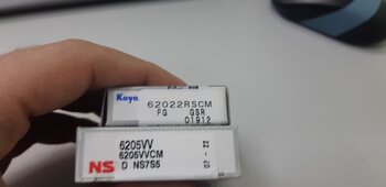

Всем, кто более одного раза держал подшипники NSK в руках известно, что маркировки смазки на самом подшипнике нет, она присутствует только на оригинальной упаковке от NSK. И  то что на ОЕМ коробке смазка не маркируется, тоже всем известно.  (censored)
2 часа назад, I Fixit сказал:
Я же в этой теме выше где то уже на польские артикулы писал с магазина в СПб.
6202 DDU  и 6202 DDU. по (округлим)- 200 руб. Это самые обычные. С металл. сепаратором и обычной смазкой. Я и Китай видел подшипники с официального завода NSK с уплотнением DVV (внутри тоже металл сепаратор и обычная смазка). Если этот дешман сравнивать с моими настоящими Koyo 6202 2RS CM (CM под мои задачи) , полимиамидными сепараторами внутри и смазкой от этого мистера Йоды- конечно я Koyo оставлю. Но хотелось бы заменить на оригинальные (Генераторного класса подшипники) а не на их замены.
У NSK уплотнение не DVV, а DW. VV - это другая история...
Koyo 6202 2RS CM, пусть даже FG (полиамидный сепаратор) - это не подшипник генератора совершенно точно, это обычный общепромышленный подшипник, смазка GA2 или GSR. У Koyo для генераторов также как у NSK идет другое уплотнение, сейчас не вспомню, точное обозначение, при желании можно погуглить. Чтобы получить Koyo 6202 генераторный надо точно знать OEM артикул для заказа.
А куда вы планируете устанавливать его, в генератор? Задний?
4 часа назад, Kosta02 сказал:
Вы невнимательны!
Во первых я писал что искал себе подшипники в генераторной теме и из "генераторных".
Я описывал мои условия использования. Мне нужны СМ (зазор чуть меньше стандартного, но в пределах.допуска нормального. С пониженным шумом). Какой он нафиг обще промышленный... С таким сепаратором, смазкой, и зазором. Он и позиционируется для других целей.
Про NSK.
-"У NSK уплотнение не DVV, а DW. VV - это другая история..."  Какая другая??? У него маркировка во всех каталогах как VV (т.е. V & V) / То что пишут некоторые ( W )- промолчу.

Не надо быт таким категоричным в своих высказываниях...
1) СМ - это стандартный зазор. Если нужен меньше стандартного это С2
2) Ваши условия я не в курсе, уточняю применение. Но Koyo 6202 2RSCM - это самый обычный подшипник, со стандартной смазкой и стандартным полиамидным сепаратором. И позиционируется от только так. Малошумность ранее в данной ветке обсуждали, читайте.
3) Другая история, потому что V и DW это разный тип уплотнения у NSK, фото прилагаю. Молчите и поддерживаю, писать надо про то что понимаешь.

P.S. Ну и на что на вашем фото на пыльнике смотреть? В каталоге есть такой артикул W (не V V) ? Вот так чтобы прямо как на подшипнике и было написано на пыльнике? Можно взглянуть? Еще один искатель не существующего артикла...
Отвечаю по пунктам:
1) Тоже стандартным. Фото NTN полиамид.
2) Стандартная смазка, применяется МОГИМИ японскими производителями, фото прилагаю. Также прилагая фото NSK 6202 ZZCM с указанной смазкой.
3) Производитель пишет для нас, пользователей. Почитай те также за СМ, на форуме все выкладывали и обсуждали.

Смазка у этого экземпляра, да, такая же. Сепаратор- металл. (и это уже не полимиамидный а нищенский сепаратор. Т.е. по вашему- далеко НЕ обычный.
3. Про ступичные подшипники- У NSK на них идет свой каталог. Их там вообще целая куча каталогов.
P.S. никто и не хамил. Вы ответили что полимиамид - это обычный. Я ответил- железный это обычный!
И в целом, после вышесказанного- нет желания вам что то обратное доказывать. ЖЕлезный сепаратор и стоит три копейки. А то что кто то на них цену сейчас за**** - так это другой вопрос.
