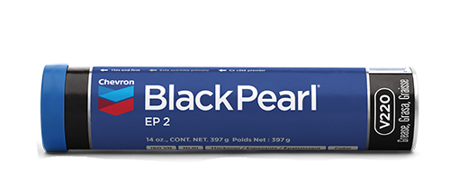

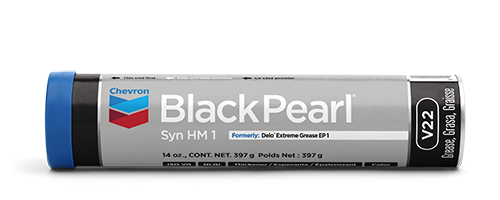

11 марта 20233 г 18 часов назад, Kosta02 сказал: 18 часов назад, Obormot сказал: Chevron SRI nlgi2 115 cct заявлена для alternator bearings Интересное наблюдение мое личное. Как то NSK стремительно вывел данную смазку из оборота. Раньше она встречалась в "общепроме", а сейчас нет. Похоже печальный опыт формчан подтвердили кажись они ее ребрендят под имя удачной black pearl. вместо "одной универсальной" будет три вязкости. https://www.chevronlubricants.com/en_us/home/products/black-pearl-hm.html https://www.chevronlubricants.com/en_us/home/products/black-pearl-sri.html https://www.chevronlubricants.com/en_us/home/products/black-pearl-grease-ep.html интересно, она вся станет черной? наверное да. здаётся мне, что черный цвет от тех самых наночастиц углерода из волшебной смазки NSK HAB grease. или наоборот. короче это они, а кто кому папа вопрос десятый. e1256a.pdf Изменено 11 марта 20233 г пользователем Obormot
