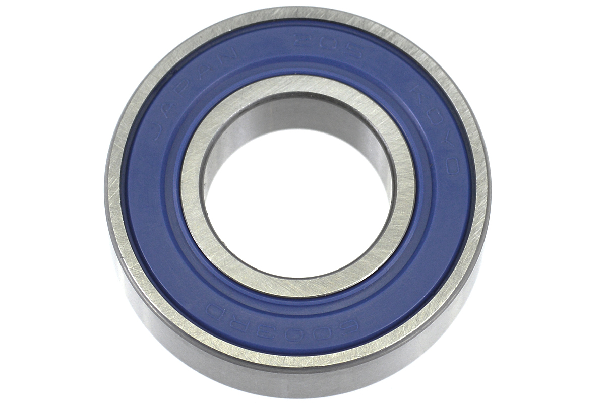

Подшипники генератора
Купил подшипнки:
1) FAG 622012RSR
2) NSK EP5B17127T1XDDGC01
Нужно ли менять оригинальную смазку для применения в генераторе?
Описание от NSK по подшипникам генератора и черной смазки HAB - 2004 год
Другое описание от NSK по генераторным подшипникам и смазкой MA7 - 1998 Год
Технические характеристики смазки ENS - так же применяется в некоторых подшипниках генератора и другого навесного оборудования.
Информация о генераторных подшипниках koyo.
Информация о генераторных подшипниках NTN
Информация по подшипникам NSK, KOYO, SKF, NTN (по типу  конструкции, уплотнения и типу смазки.)
Назначение уплотнительных колец на наружных обоимах по версии NTN:
В заднем подшипнике обычно используется свободная посадка между внешней обоимой подшипника и корпусом. Алюминий часто используется в качестве материала корпуса. Если внешнее кольцо подшипника проворачивается, то это вызывает износ корпуса. Для предотвращения износа NTN разработали компенсационные подшипники с уплотнительным кольцом, расположенным на наружном кольце. Это кольцо имеет большой коэффициент линейного расширения и отличную термостойкость
Краткое отличие от обычных подшипников в том же размере (для тех кому лень читать первоисточники на английском):
1. Металл используемый в подшипниках имеет другой химический состав и другие методы его обработки  (заявлен в 4-10 раз больший ресурс)
2. Боковые уплотнения имеют специальный высокотемпературный состав, двойную уплотнительную кромку с низким коэффициентом трения в местах соприкосновения с внутренним кольцом.
3. Сепаратор подшипника выполнен из полиамида - выдерживает резкое изменение скорости вращения, позволяет более точно удерживать шарики при любых температурах.
4. Смазка - используется высококачественная (и очень дорогая ,в розницу такую купить практически невозможно), базовые масла - эстеры, эфиры, загуститель - мочевина, плюс специальный комплекс присадок для устранения проблем характерных для условий эксплуатации в генераторах (высокая температура, вибрация, отслаивание).
Все вышеперечисленные пункты позволяют продлить ресурс подшипника до 6000 часов работы двигателя, при использовании обычного подшипника ресурс не превысит 1000-1500 часов.
