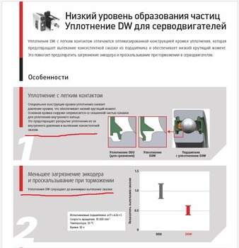

Да уже обсуждалось же про энкодеры и микрокапельки.
Очень нишевая штука, приборно-лабораторная, к "смазка побежала сразу после запуска" и "жирные полосы на ремне и рычаге" вообще никаким боком.
5 минут назад, Obormot сказал:

 я потому и хочу позже прикупить нск 6301DW / DG- чисто посмотреть как этот уплотнитель отработает при внешнем вращении и какая в целом будет разница- а то в брошуре то обещают...
К слову этот КБС- с самым простым пыльником- там кромка на просвет даже просвечивается слегка!))- короче дрянь редкостная
