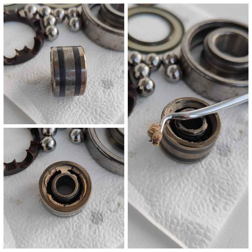

Mazda 3 BL 2011г ~ 250000 км
Генератор Mazda OEM производитель Mitsubishi Electric ALM2881
Передний подшипник от Koyo тишина, без люфта, беговые дорожки и шарики в хорошем состоянии, смазка окислилась, загустела, но выработала свой ресурс, уплотнения высохли = заменен на NSK B17102AT1XDDG3W01
Задний подшипник от NMB гудел шуршал, состояние беговых дорожек на тройку, смазка с одной стороны превратилась в пластилин, с другой окаменела, уплотнения высохли = заменен на Mitsubishi Electric S930P63670 (производитель NTN)

36 минут назад, SL1 сказал:
Мне кажется, их присадки больше подходят для сильноизношенных узлов, а новые, качественные будут изнашиваться быстрее.
Так это же патент не про повышение ТОС, а на их металлоплакирующую смазку. Это другое :)
