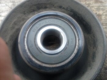

7 ноября 20233 г Подскажите пожалуйста, разобрал генератор от Suzuki SX4, больший подшипник был заклинен, на выброс и замену, а задний стоял NTN SC8A37LH1, написано Japan, нормальный, но в нем думаю сухо совсем. Вопросы, как аккуратно снять с него пыльник, чем промыть и чем смазать? Из смазок есть Mobil XHP222, пишут для нагруженных механизмов, температура от -25 до +170? Или что-то нужно прикупить другое?
8 ноября 20233 г 8 часов назад, Vladimir-K сказал: Вопросы, как аккуратно снять с него пыльник, чем промыть и чем смазать? Я снимаю резинометаллические пыльники тонкой острой иглой, поддевая с внешнего края. Внутренюю кромку не трогайте - легко попортить уплотнение. 8 часов назад, Vladimir-K сказал: есть Mobil XHP222 Эта смазка не годится. Её дисперсионная среда в виде минерального масла вязкостью около 200 сСт при +40 градусах цельсия - слишком вязкая для этого узла. Такие смазки будут греться сами по себе от вязкого трения в масле. Кроме того, там и загустиель модифицирован присадками, повышающими адгезию. Проще говоря, она липкая. Это хорошо для шасси и тихоходных нагруженных узлов, но не годится для скоростных подшипников. Тут нужны динамически-лёгкие смазки, которые легко разупрочняются и обратимо выделяют масло в тонком слое в точках сдвига, но при этом обладают в целом повышенным пределом прочности, притом стабильным во времени по мере наработки. "Синька" от Мобила - "не канальная" смазка. Она с трудом выделяет масло и при больших скоростях сдвига работает плохо, она для этого просто не создавалась. Проше говоря, она совершенно не подходит в подобные узлы ни по каким параметрам. Это не плохая универсальная буджетная смазка, получше многих "крашеных литольчиков", но тут она совершенно не к месту.
8 ноября 20233 г 9 часов назад, Vladimir-K сказал: Или что-то нужно прикупить другое? Прикупить новые генераторные подшипники, поменять и не греть себе голову Изменено 8 ноября 20233 г пользователем Vasek555
8 ноября 20233 г Точно, нужно заменить подшипник на такой же специальный "генераторный" . Не пересмазывать .
8 ноября 20233 г 1 час назад, tesloil сказал: Точно, нужно заменить подшипник на такой же специальный "генераторный" . Не пересмазывать Задний мог и выжить. Бывает такое. Если будут сложности с поиском подходящего "генераторного", ИМХО, можно и пересмазать. Если он жив, это может быть даже лучше, чем поставить на его место неизвестно, что. Другое дело, что у Владимира нет подходящей смазки для этого. Но в любом случае я бы его аккуратно спрессовал и вскрыл, посмотрел в каком он состоянии. А том, может, и говорить не о чем.
8 ноября 20233 г 5 часов назад, Vasek555 сказал: Прикупить новые генераторные подшипники, поменять и не греть себе голову 3 часа назад, tesloil сказал: Точно, нужно заменить подшипник на такой же специальный "генераторный" . Не пересмазывать . 2 часа назад, SanTix сказал: Задний мог и выжить. Бывает такое. Если будут сложности с поиском подходящего "генераторного", ИМХО, можно и пересмазать. Если он жив, это может быть даже лучше, чем поставить на его место неизвестно, что. Другое дело, что у Владимира нет подходящей смазки для этого. Но в любом случае я бы его аккуратно спрессовал и вскрыл, посмотрел в каком он состоянии. А том, может, и говорить не о чем. Парни, вот в том-то и дело, что подшипник живой, он с самого, что ни на есть оригинального генератора, на нем выбито JAPAN, а сейчас сами знаете что творится, ну куплю какое-то Cargo,,, Он не имеет никакого люфта, отлично мягко крутится, но, чувствую просто, что в нем сухо! Что-то мне подсказывает, что лучше купить смазку в этот, чем поставить непонятно какой подшипник!? Вот только не понял пока, что за смазка нужна!
