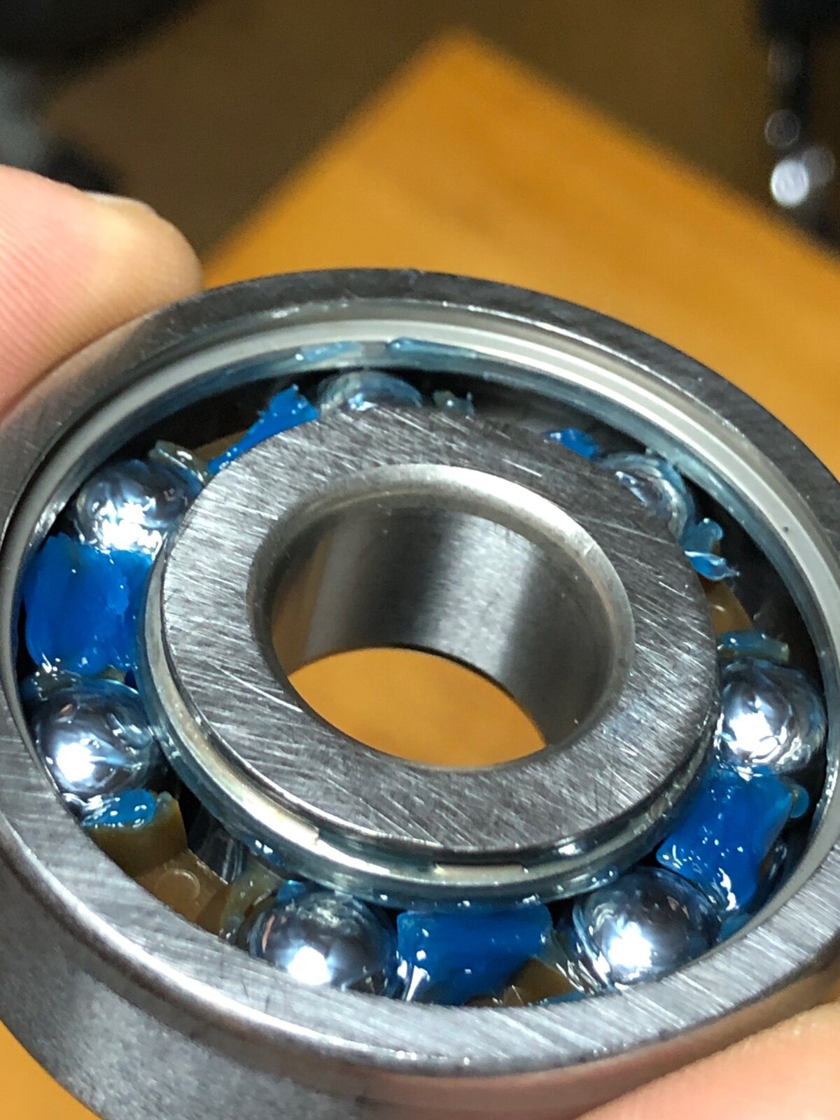

Купил значит подшипники, генератор перебрать, чёрт меня дёрнул посмотреть их изнутри )) ( по фото неоч видно, смазки очень мало и она разная,
Уважаемые помогите подобрать хорошую смазку,чтобы и в подшипники генератора и в подшипники роликов натяжных ремней можно смело закладывать?

plotnick купите новые оригинальные генераторные!!! подшипники. Так дешевле получится по сегодняшней ситуации
17 часов назад, plotnick сказал:
спасибо!!!
1)Mobil Polyrex EM NLGI2  (полимочевина на минералке, вязкость при 40гр=110сст)- неплохой вариант.  если есть.
2)Shell Gadus S5 V100 2 NLGI 2 (литийкомплекс на синтетике, вязкость  40гр=100сст)- хороший вариант, если есть - еще иногда встречается в продаже
3) Shell Gadus S5 V100 3 NLGI3 (литийкомплекс на синтетике, вязкость  40гр=100сст) хороший вариант, если есть - еще иногда встречается в продаже
4) Смазка Nsk Grease Ns7 NLGI2 ( литиевое мыло но Полеэфирное масло ,синтетика, вязкость при 40гр =26сст)- отличный вариант, долго служит, есть в продаже- цена соответствующая.
5)Gazpromneft Grease High Speed ЕР 3 NLGI 2 ( литийкомплекс  полусинтетика- гидрокрекинг 3группы,  вязкость при 40гр= 45 сст)- отличный варик, но уже  сейчас трудно найти.
6) SKF LGHP 2 NLGI2-3   (димочевина на минералке, вязкость при 40гр =96сст)- неплохо, есть в наличие, но цена конь.
7) Mobilith SHC 100 NLGI2( литийкомплекс, на синтетике, вязкость при 40гр =100сст)- хорошо, но надо поискать..
8)Total Altis SH2  NLGI 2   (Полимочевина+ПАО+ ПОЕ ,вязкость при 40гр =80сст)- отличный вариант но нужно искать почти пропал из продажи.
9)) Repsol Complex Grasa Synt  NLGI 2.5 ( Литий комплекс + ПАО  вязкость при 40гр=85сст)- хорошо, но надо искать.
10) Molykote BG-20  NLGI 2.5 -( Литий комплекс+ ПАО,   вязкость при 40гр=55сст)- хорошо но цена конь и нужно поискать.
11) NSK Excella Green NS7 NLGI2 -(литиевое мыло+ ПОЕ ,вязкость при 40гр= 26сст)-ОЕМ смазка завода изготовителя на весь срок службы- есть в наличие: 2000р за 80гр
12)  NSK Grease LR3 NLGI3(литиевое мыло+ ПАО,вязкость при 40гр= 30сст)-ОЕМ смазка завода изготовителя на весь срок службы- есть в наличие: 1450р за 80гр
13) ВМП МС 1510блю NLGI2-3( литийкомплекс, на полуминералке, но это не точно, заявленный диапазон от -40 до 180гр , вязкость при 40гр =60-80сст)- вроде неплохо - но нужно пробовать  и проверять,  искать не надо- в каждом магазине навалом..:smile:
Мое мнение- я бы купил себе смазки ОЕМ  NSK- так как они  есть в наличие и имеют идеальные  параметры и наивысший срок службы в высокоскоростных подшипниках генератора и роликов автомобиля- их ненужно проверять на профпригодность в данном узле.
Выбирай на вкус!
