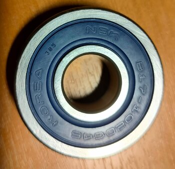

Заказал передний подшипник NSK B17102AT1XDDG3W01. Пришло такое чудо, без коробки, просто в зип пакетике. Не подделка ли? Стоит ставить? Ранее по такому же артикулу из другого места приходил японский, с зелеными пыльниками в коробочке.
16 минут назад, cabanus сказал:
вскрой его там должен быть пластиковый черный сепаратор и сам пыльник должен быть именно DG-  если все это присутсвует значит подшипник оригинальный, цвет роли не играет.
Материалл пыльника должен быть магкая и эластичная резина с аккуратной кромкой без дефектов.
Не умею вскрывать, поврежу. Подшипник 1 в 1 как https://www.oil-club.ru/forum/topic/14106-podshipniki-generatora/page/131/?tab=comments#comment-2436967
Только я не понял на каком основании он решил что это подделка, там вроде обновленная упаковка киа/хундай цвета картона.
Вообще подшипник выглядит довольно качественно, не глаз не скажешь что подделка.
Изменено пользователем cabanus
19 минут назад, cabanus сказал:
иголочкой аккуратно потрогай внутреннюю кромку и ты увидишь насколько она мягкая и эластичная.
 да и в целом слой резины похож на силикон.
лютый дешман твердый и по виду пластиковый.
ставь его и не парься. на 120т км тебе его по любому должно хватить если оригинал.

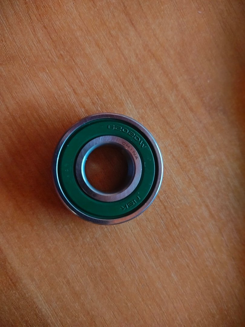

У меня есть оригинальный NSK со штатного генератора митсубиши, зеленый японский. На синем  резина даже помягче. Отличие только в цвете пыльников и 3х значном цифровом коде на них, на японском они отлиты, а здесь как будто лазером точками выгравированы. Если это и подделка, то изготовлена очень качественно.
Зеленому 12лет и 200тыщ пробега.
41 минуту назад, cabanus сказал:
вот видете...:sarcastic:
Вы сами ответили на свой вопрос;)
